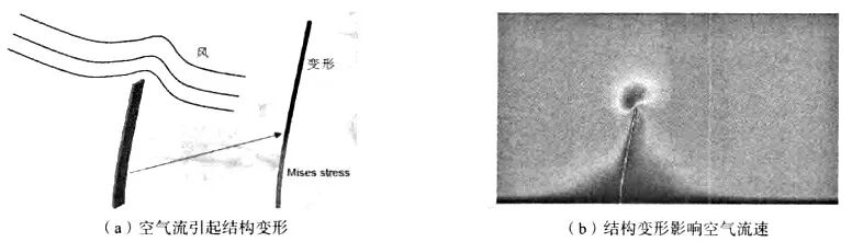

间接耦合是基于分域求解,即多物理场域之间通过接触区交换数据,实现Abaqus和耦合程序协同求解。在协同求解中,一个物理场的域变化可能影响到其他物理场域的响应,比如图1所示流(气体)-固耦合中,空气流动对结构施加压力,引起结构变形,同时结构变形也会影响空气流速。
Abaqus 间接耦合(Co-simulation)的图2
图1 流-固耦合示例
