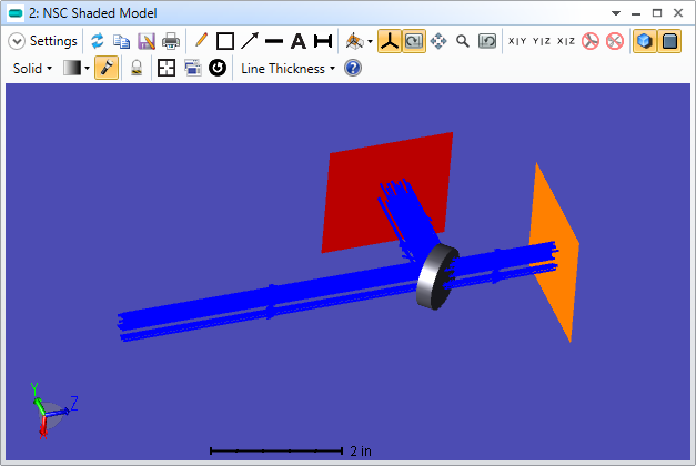

如下图,范例的档案包含了椭圆光源(Source Ellipse)、标准透镜(Standard Lens, 模拟分光镜)和两个矩形量测器(Detector Rectangle, 分别量测反射和穿透的能量)。
Ansys Zemax | 如何建立二向分色分光镜的图4

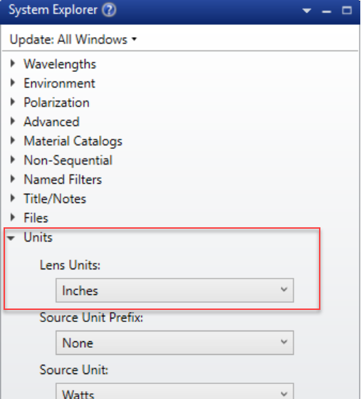

· 系统的透镜长度单位已变更为inches

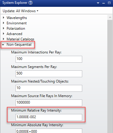

· 光线追迹相对阀值强度(Minimum Relative Ray Intensity)需设为1E-2(即光线的能量必须高于原先的1%才可被用来进行追迹)

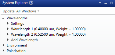

· 在波长选单中可以看到自订的两个波长,其中Wavelength 1被设为主要波长

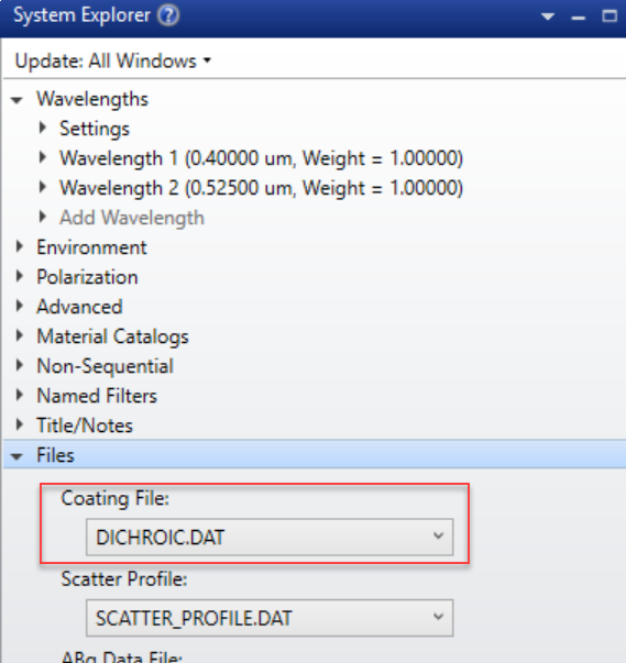

首先,在System Explorer中点选Files。接着在第一栏的Coating File选择刚刚建立的自订镀膜DAT档案,如下图:
Ansys Zemax | 如何建立二向分色分光镜的图10

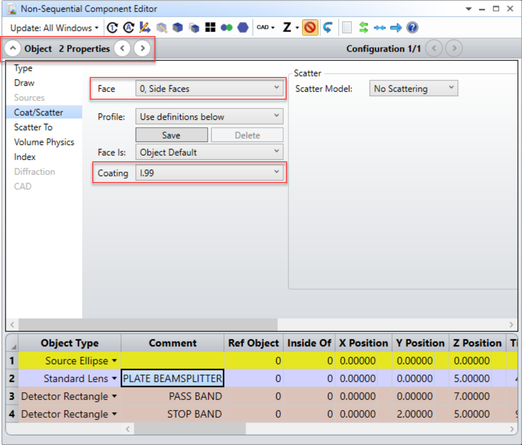

接下来,在非序列元件编辑器(Non-Sequential Component Editor)中打开object 2的Object Properties,并进入Coat/Scatter选单。在这个选单中可以看到Face栏位为平板分光镜的侧表面 (0, the Side Face),我们会将自订的理想镀膜”I.99”套用到此表面和后表面 (2, Back Face) 上。
Ansys Zemax | 如何建立二向分色分光镜的图11
最后,以同样的方法将二向分色镀膜” SWP”套用到1, Front Face上。

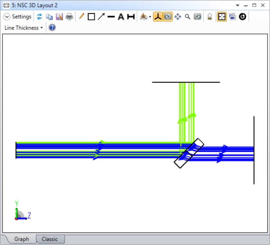

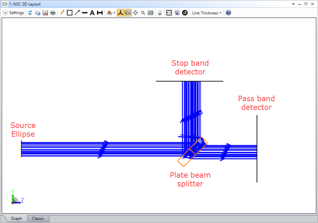

完成以上的步骤后,我们可以开始进行二向分色分光镜的分析。此分光镜最主要的光学现象为入射光因波长的差异分为两道不同的光路。为了清楚看到分光结果,我们可以打开3D Layout视窗并依下图将光路的分类依据改为Wave #:
Ansys Zemax | 如何建立二向分色分光镜的图13
如此一来,布局图的光线就会依照波长分为两种不同的颜色。蓝色光束(代表wavelength 1, 0.400 um)位在pass band范围内,因此会穿过分光镜继续前进。而绿色光束(wavelength 2, 0.525 um)位在stop band范围内,则会在分光镜内产生反射。这样的结果显示我们建立的二向分色分光镜是正确的。
Ansys Zemax | 如何建立二向分色分光镜的图14

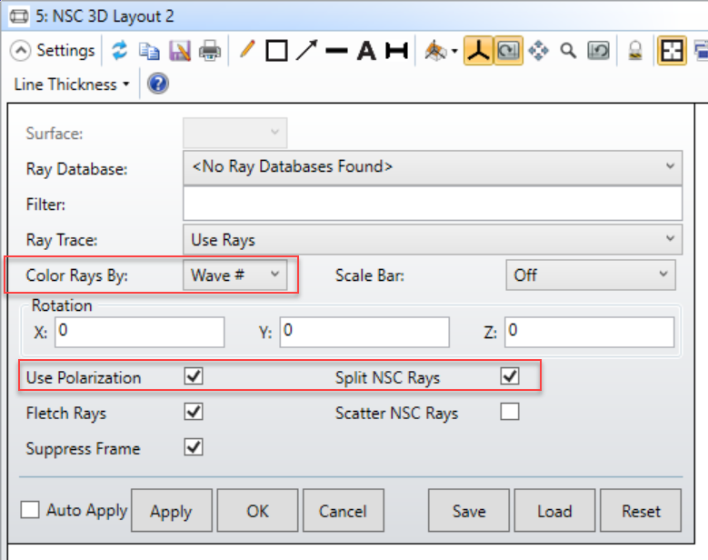

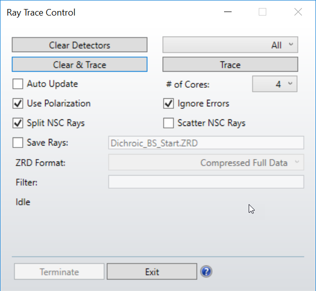

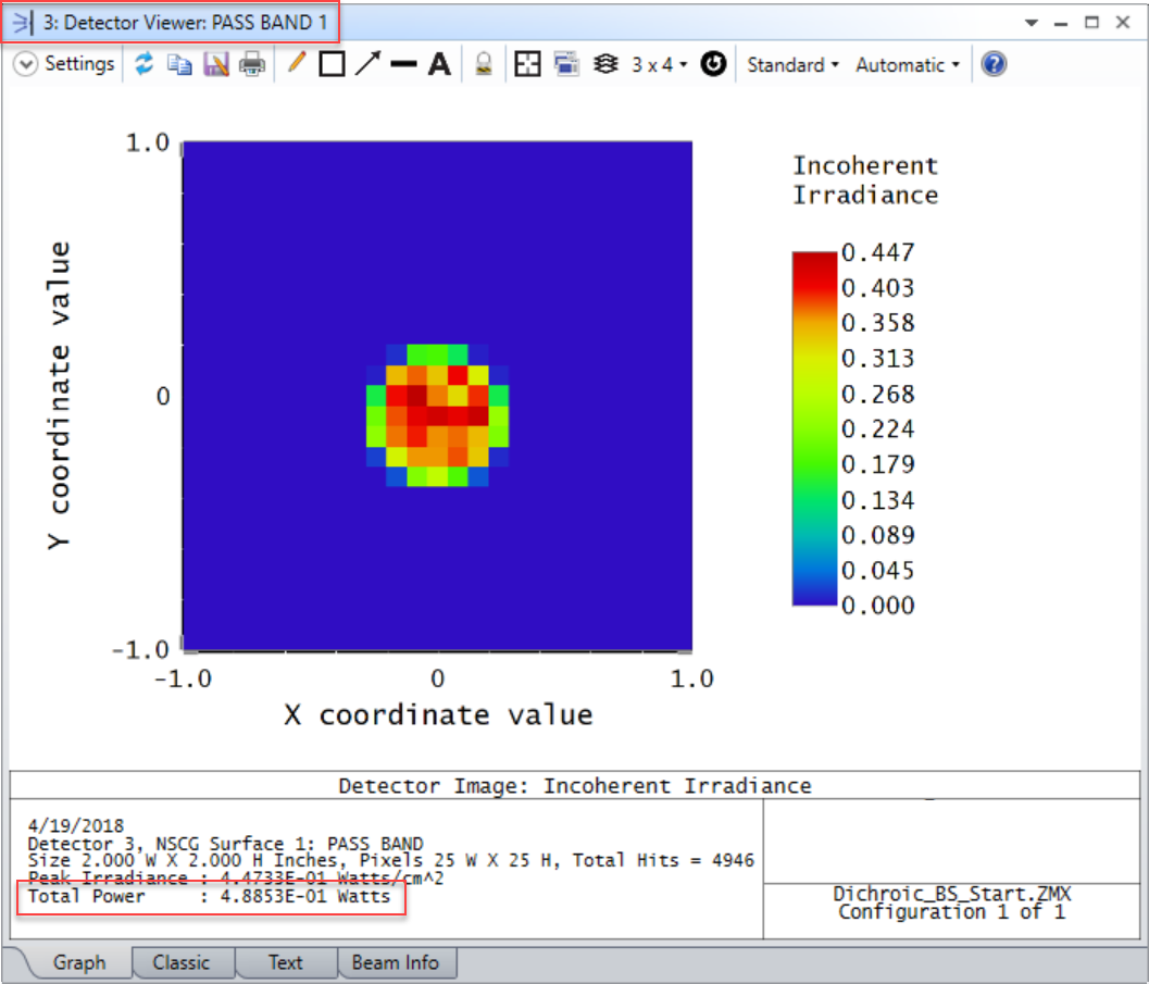

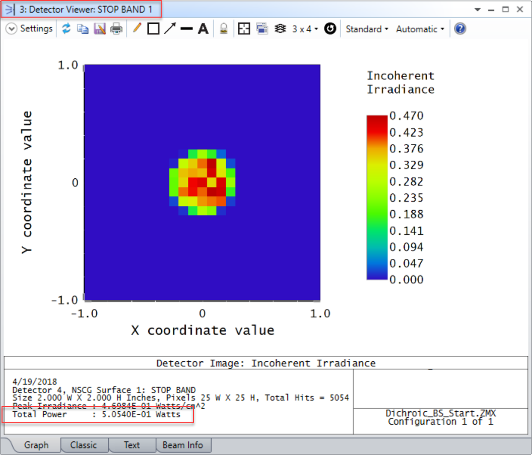

接着在Analyze Ribbon...Ray Trace中打开Ray Trace Control视窗,并依下图设定。在进行光线追迹前,我们必须确保Use Polarization和Split NSC Rays这两个选项是有勾选的。
Ansys Zemax | 如何建立二向分色分光镜的图15
观看Detector Viewer的结果,我们可以发现光线的能量大约减为原先的一半。
Ansys Zemax | 如何建立二向分色分光镜的图16

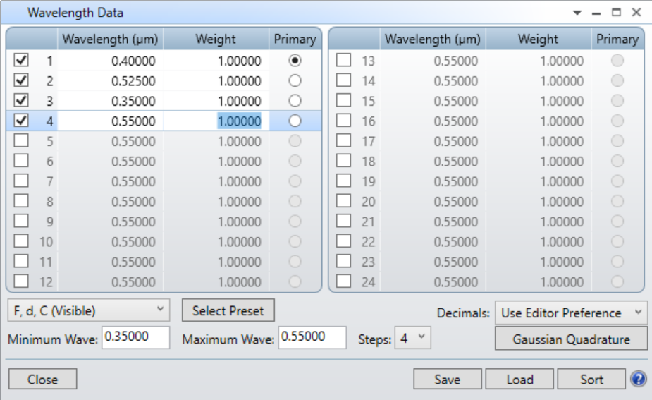

我们已验证了波长0.400和0.525 um的光线入射二向分色分光镜的结果,那么其他波长的光线入射时会发生什么事呢?
在System Explorer中打开Wavelength Data视窗,并依下图指示新增两组波长:
Ansys Zemax | 如何建立二向分色分光镜的图18

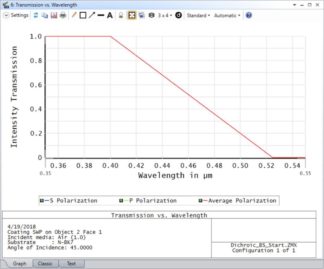

接着,为了了解这些波长的入射光表现如何,我们可以依Analysis...Coatings...Transmission vs. Wavelength的顺序打开下图的视窗。完成下图的设定后,我们就可以观察到入射角45度的光线抵达镀膜表面时的结果:
Ansys Zemax | 如何建立二向分色分光镜的图19
下图即为不同波长的入射光在目标表面的穿透率:
Ansys Zemax | 如何建立二向分色分光镜的图20
这张图则是一般的SWP二向分色镀膜的”穿透率-波长”关系:
Ansys Zemax | 如何建立二向分色分光镜的图21
由上面两张图的比较,我们可以看到OpticStudio以线性的方式呈现穿透率由高到低过渡区。但实际上,这个区域的特性曲线并非如此,我们可以在第二张图观察到这个现象。会造成这个结果的原因是因为在模拟时我们以较少的资料点定义SWP镀膜,因此系统会以线性内插(linear intropolation)的方式完成波长和穿透/反射率的特性曲线。在本范例中,我们只提供了波长0.400和0.525 um这两个资料点,因此当波长超过0.400 um时,便会以线性的方式递减,直到在波长0.525 um处达到最小值0。若我们想要更精确的呈现过渡区的穿透率变化,便需要在这两个资料点中间加入更多的波长以及对应的光线穿透/反射率。

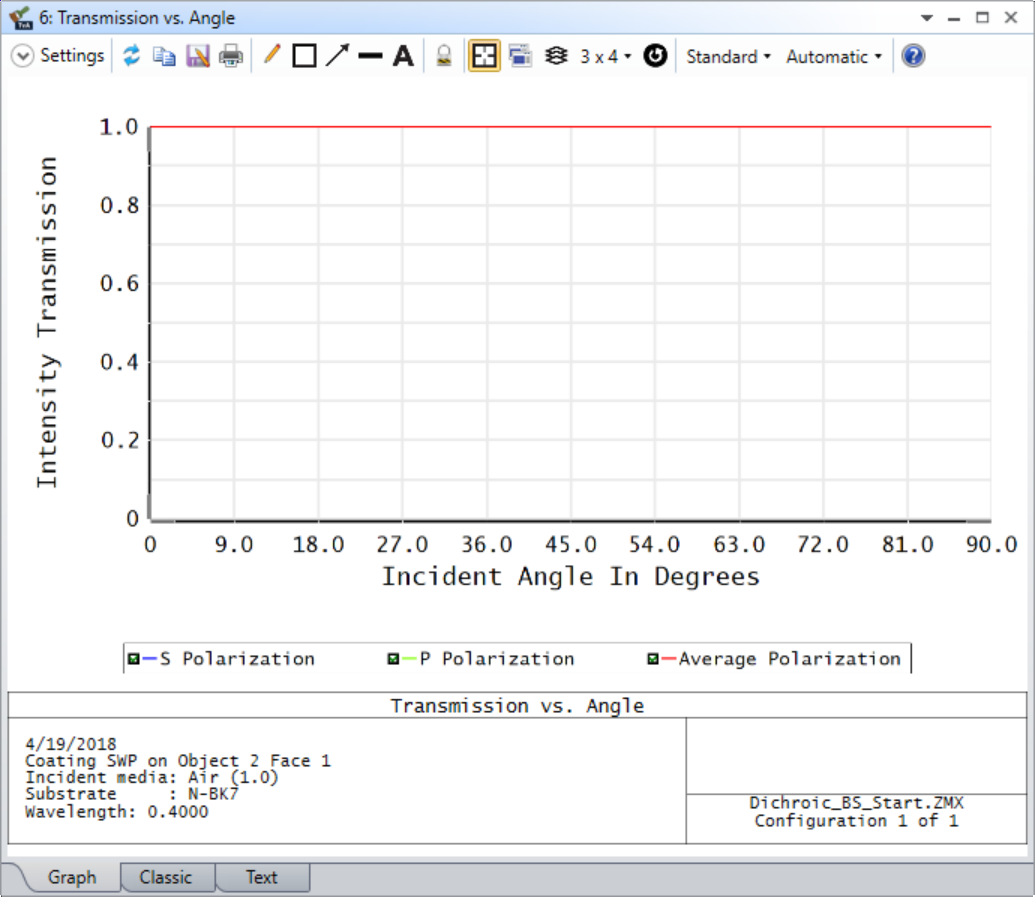

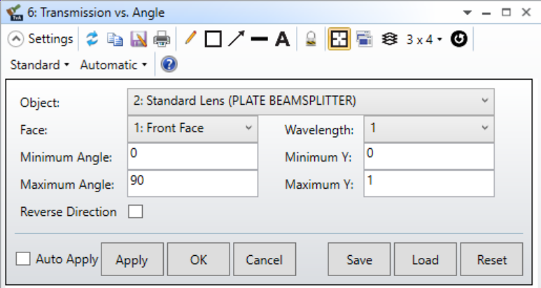

按照Analysis...Coatings...Transmission vs. Angle的顺序打开”穿透率-入射角”分析图,并依下图变更设定。
Ansys Zemax | 如何建立二向分色分光镜的图22
以下是穿透率对入射角的特性曲线:
Ansys Zemax | 如何建立二向分色分光镜的图23
我们可以注意到,上图中任何角度的入射光抵达镀膜表面时均有相同表现。然而在现实中并非如此,造成此结果的原因是因为在自订SWP镀膜时,我们只在文字档中输入一组入射角的信息。如前段文章所述,为了使特性曲线更符合实际情况,我们同样必须增加更多组入射角对应穿透/反射的信息。

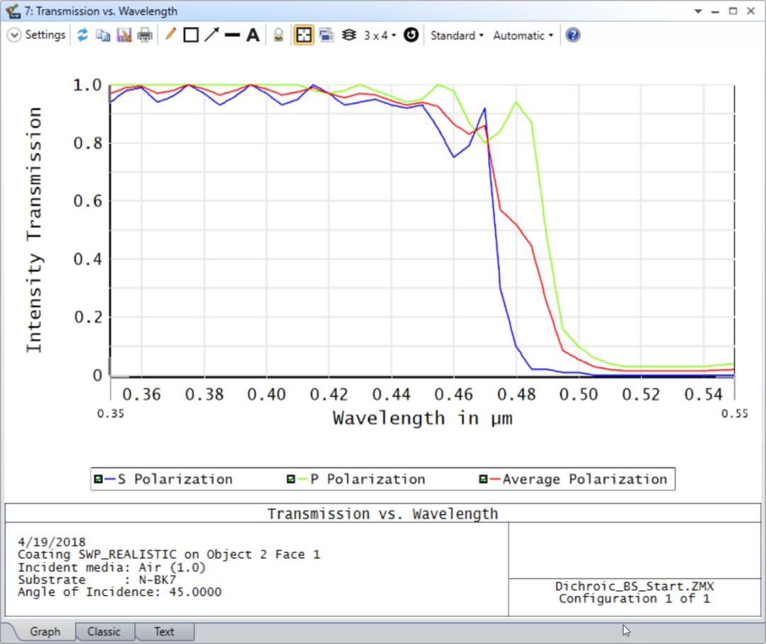

我们可以打开之前建立的镀膜文字档并加入以上信息。接着在Libraries Ribbon...Coatings Tool中选择”重新加载模层文件(Reload Coating File)”,并将Object 2 Properties中1, Front Face表面镀膜设为”SWP_REALISTIC”,如此一来更精确的镀膜数据就会被套用到目标表面上了。由下图的穿透率对波长特性曲线,可以发现结果更贴近实际的情况。
Ansys Zemax | 如何建立二向分色分光镜的图27
由上图可以发现我们的设计明显改善了许多。当然,如果再加入更多的资料点将使模拟更贴近实际情况。
