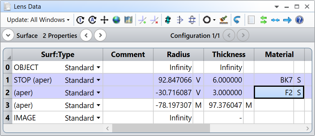

为查看玻璃替换方法的操作过程,我们将优化Doublet.zmx示例文件中的玻璃,该文件位于 {Zemax}/Samples/Sequential/Objectives/Doublet.zmx。

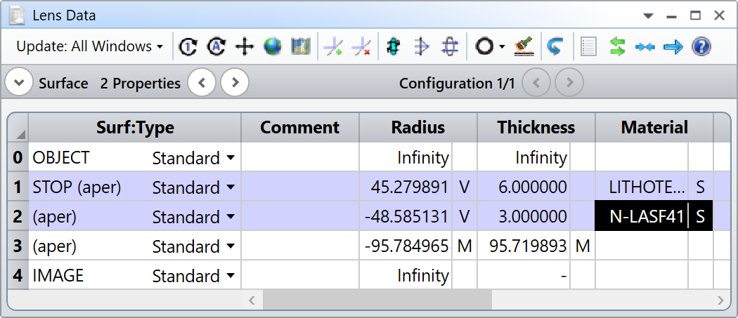

打开示例文件,然后在LED中设置两种玻璃的状态:打开solve对话框(双击或左键单击玻璃参数),并将 solve 类型设置为“Substitute”。
Ansys Zemax | 光学系统设计中如何使用玻璃替换方法来优化玻璃的图1

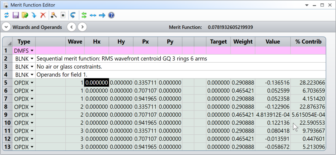

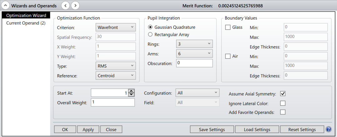

出现在玻璃旁边的字母“S”表示这些玻璃处于可替换状态。Ansys Zemax | 光学系统设计中如何使用玻璃替换方法来优化玻璃的图2使用评价函数编辑器中的默认评价函数工具构建RMS波前优化默认评价函数。Ansys Zemax | 光学系统设计中如何使用玻璃替换方法来优化玻璃的图3点击“OK”,评价函数编辑器将显示如下:Ansys Zemax | 光学系统设计中如何使用玻璃替换方法来优化玻璃的图4

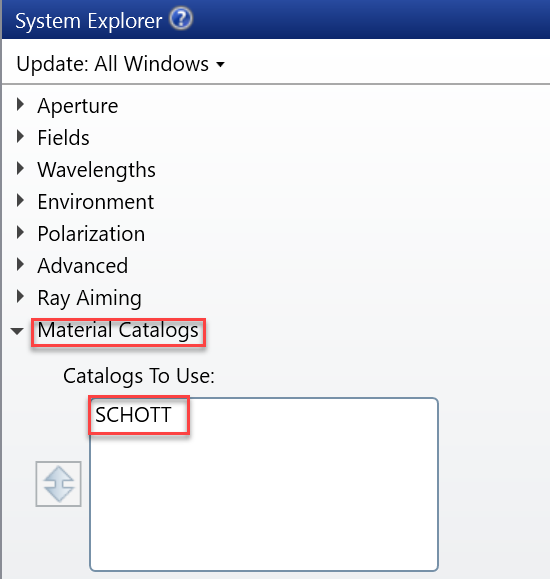

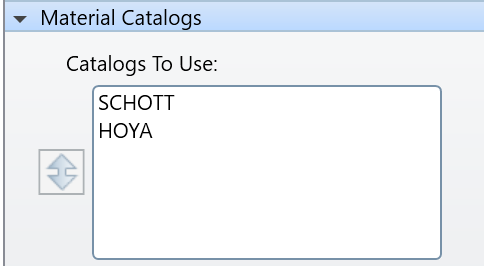

替换的玻璃选自系统当前使用的玻璃目录。在“System Explorer...Material Catalogs...Catalogs To Use”中可进行设置,本例使用的是Schott目录。

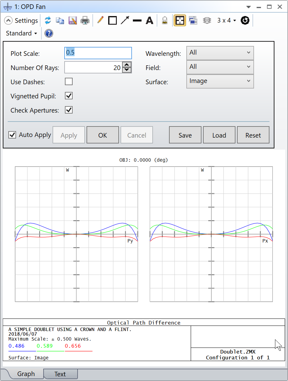

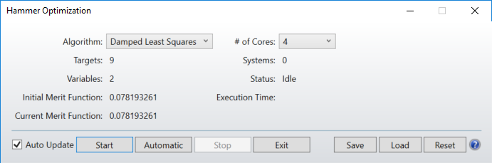

Ansys Zemax | 光学系统设计中如何使用玻璃替换方法来优化玻璃的图5打开OPD光扇图,观察系统在优化之前的性能。OPD最大量度为0.5个波长。 Ansys Zemax | 光学系统设计中如何使用玻璃替换方法来优化玻璃的图6点击“Optimize...Hammer Current”执行Hammer优化。勾选“Auto Update”选项,查看优化期间 LDE 的数据和OPD光扇图的变化。
点击“Start”开始优化 Ansys Zemax | 光学系统设计中如何使用玻璃替换方法来优化玻璃的图7您将看到优化期间替换用到的玻璃,以及 OPD 光扇图窗口的变化。

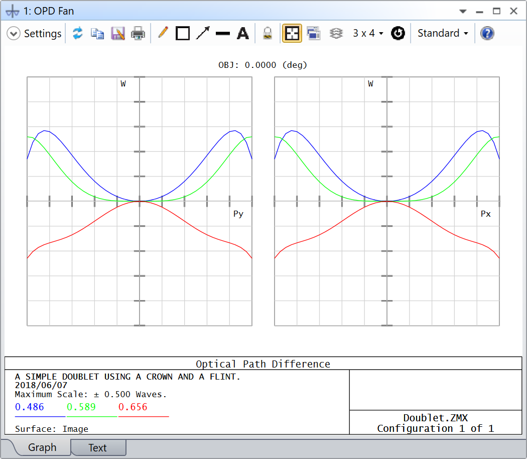

在大约一分钟之后停止优化。LDE中的玻璃可能如下所示:
Ansys Zemax | 光学系统设计中如何使用玻璃替换方法来优化玻璃的图8将OPD光扇图的最大量度设置为0.5,以便与优化前的性能对比。性能明显已得到极大改善。 Ansys Zemax | 光学系统设计中如何使用玻璃替换方法来优化玻璃的图9“System Explorer...Materials Catalogs...Catalogs To Use”中列出的所有玻璃库中的玻璃都将被用于替换。如果要限制特定的玻璃目录,您可以在solve窗口中输入目录的名称。例如,您已在“General”窗口中列出Hoya和Schott两个玻璃目录:
Ansys Zemax | 光学系统设计中如何使用玻璃替换方法来优化玻璃的图10

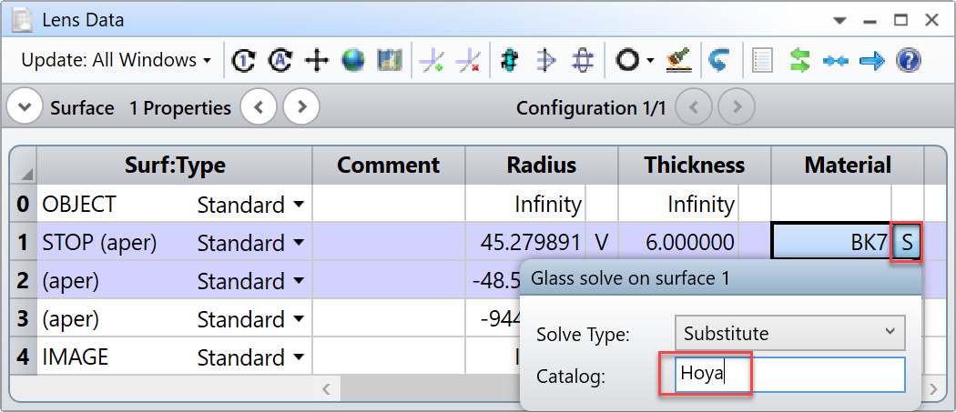

但是您只想使用Hoya目录中的玻璃替换面#1的玻璃,那么您只需要在该玻璃的solve窗口中输入“Hoya”即可。Ansys Zemax | 光学系统设计中如何使用玻璃替换方法来优化玻璃的图11现在只有Hoya目录的玻璃可选作替换的玻璃。

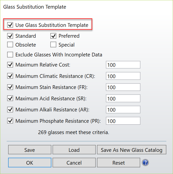

您可以使用“Libraries...Glass Substitution Template”中的玻璃替换模板进一步限制玻璃目录中玻璃的替换。请确认勾选了“Use Glass Substitution Template”选项框,否则将如同之前一样使用目录中的所有玻璃都会进行替换。
Ansys Zemax | 光学系统设计中如何使用玻璃替换方法来优化玻璃的图12玻璃替换模板使用玻璃目录中的“相对价格 (Relative cost)”和“状态 (Status)”等数据来筛选玻璃。例如,勾选“首选 (Preferred)”选项通常十分有用,因为首选 (Preferred) 的玻璃通常是熔炼更频繁的玻璃,更可能根据需求被供应商提供。

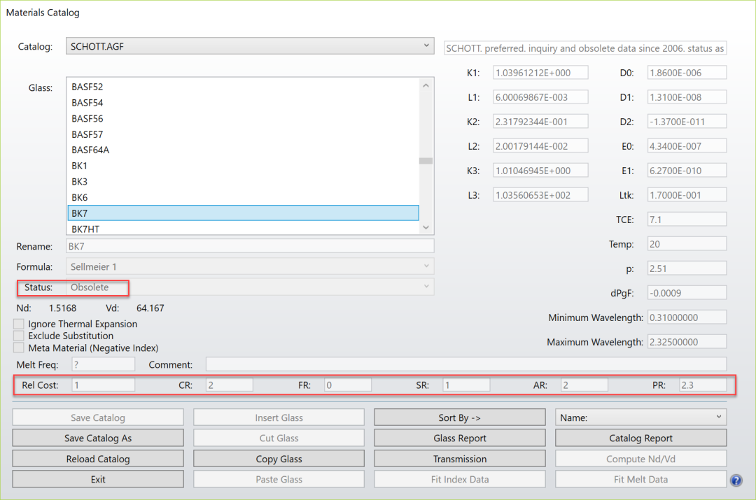

要查看特定玻璃的数据或状态,请点击“Libraries...Materials Catalog”打开材料目录窗口。
Ansys Zemax | 光学系统设计中如何使用玻璃替换方法来优化玻璃的图13
材料目录给出了玻璃状态,可能是标准的 (Standard)、首选的 (Preferred)、特殊的 (Special)、废弃的 (Obsolete) 或熔炼的 (Melt)。除非您真的需要选择其他状态,否则请始终选择“Preferred”玻璃,因为这些玻璃价格最低、化学性质最稳定、而且最为常用。
材料目录还列出了相对价格(相对于单位重量下 N-BK7 的价格)、耐候性、耐沾污性、耐酸性、耐碱性和耐洗剂性。通过使用玻璃替换模板,您可以确保选择的玻璃不仅仅符合光学标准,还符合其他重要标准。
