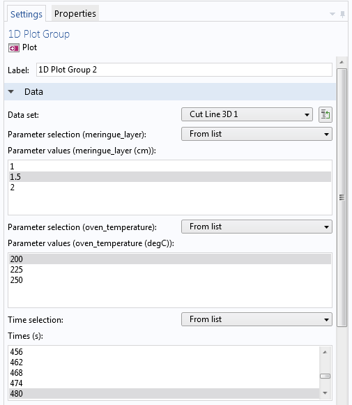

我们可以建立一个瞬态研究来模拟烈火阿拉斯加内的温度,从放入烤箱中的那一刻开始模拟,然后停留 12 分钟,这个时间比大部分食谱要求的时间略长。然后,添加一个全参数扫描来分析不断变化的蛋白糖霜层和烤箱温度带来的影响。下图展示了如何选择任意两个参数与时间进行组合,并绘制相应的温度分布。
COMSOL:通过传热仿真探究蛋糕内的冰淇淋不会融化的原因的图2
选择蛋白糖霜层、烤箱温度和时间的参数值,将其应用于全参数瞬态仿真。

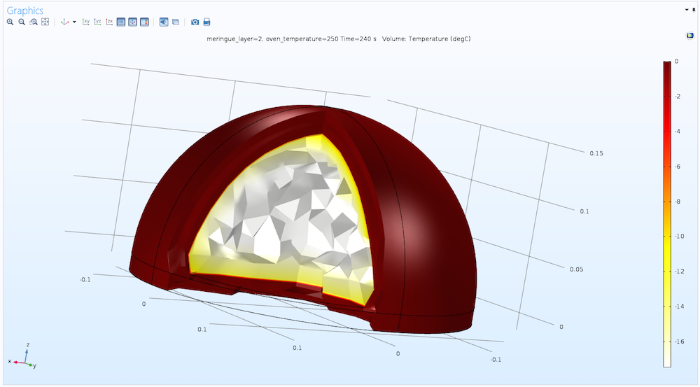

下面的体图显示了仿真的初步结果——烈火阿拉斯加内的完整温度分布。
COMSOL:通过传热仿真探究蛋糕内的冰淇淋不会融化的原因的图3
4 分钟后烈火阿拉斯加内的温度场(摄氏度),蛋白糖霜层厚度为 2 cm,烤箱内温度为 250°C。

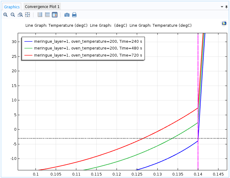

薄层蛋白糖霜和较低的温度

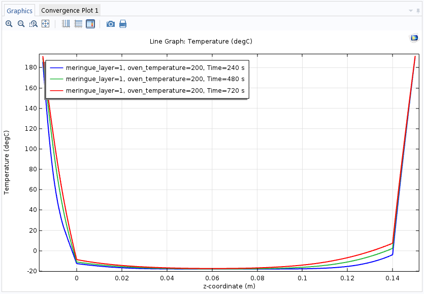

下图显示了当蛋白糖霜层厚度为 1cm,烤箱的顶部和底部温度均为 200°C,加热了 4、8 和 12 分钟后,烈火阿拉斯加中心的温度。后文中的绘图使用三维截线数据集来计算从底部至顶部沿中心线的温度。温度绘图采用了一维绘图组中的线图绘制。
COMSOL:通过传热仿真探究蛋糕内的冰淇淋不会融化的原因的图4 加热 4 分钟(蓝色线)、8 分钟(绿色线)和 12 分钟(红色线)后,烈火阿拉斯加从底部到顶部的温度分布。
在下方的特写图中,使用额外的水平线和垂直线分别表示冰淇淋的融点和蛋白糖霜和冰淇淋的边界。我们通过在同一绘图组中新添加一个线绘图节点,然后使用两个参数来定义上述的数值水平,来创建这两条线。
COMSOL:通过传热仿真探究蛋糕内的冰淇淋不会融化的原因的图5 加热 4 分钟(蓝色线)、8 分钟(绿色线)和 12 分钟(红色线)后,烈火阿拉斯加从底部到顶部的温度情况。黑色虚线表示冰淇淋的融点,垂直的品红色线表示蛋白糖霜和冰淇淋的边界。8 分钟后冰淇淋的外部开始融化。
仿真结果表明,4 分钟后冰淇淋仍然是完整的,8 分钟后由于 1cm 的蛋白糖霜层太薄,冰淇淋外部开始融化。如有必要,可以将蛋白糖霜层厚度改为 2cm,烈火阿拉斯加就能在烤箱内保持 12 分钟。

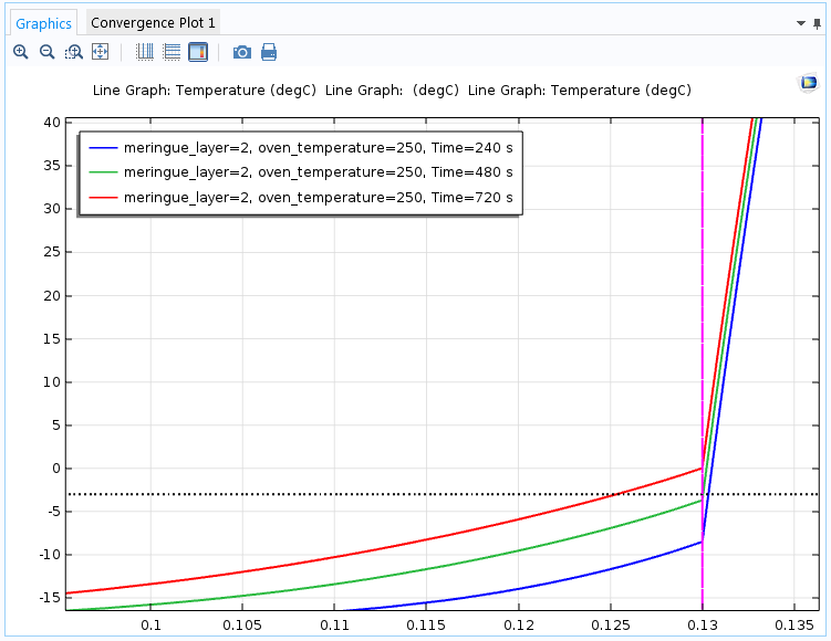

厚层蛋白糖霜和较高的温度
让我们改用另一个参数方案,看一看如果把蛋白糖霜的厚度增加到 2cm,烤箱的温度增加到 250°C 后会发生什么情况。下图显示了烈火阿拉斯加从底部到顶部的温度分布结果。
COMSOL:通过传热仿真探究蛋糕内的冰淇淋不会融化的原因的图6 加热 4 分钟(蓝色)、8 分钟(绿色)和 12 分钟(红色)后,烈火阿拉斯加从底部到顶部的温度情况。尽管烤箱内温度增加,但是 8分钟后冰淇淋的外部仍处于冻结状态,这是因为蛋白糖霜层变厚了。
仿真结果表明,8 分钟后冰淇淋仍然没有融化,这是因为将冰淇淋与高温隔离开的蛋白糖霜层变厚了。很多版本的烈火阿拉斯加食谱都要求烤箱温度设定为 250°C,烘烤时间设定为 4~5 分钟。COMSOL Multiphysics 仿真证实了在蛋白糖霜层厚度为 2cm 的条件下,经历了以上温度和烘烤时间的冰淇淋应该能够保持完整。

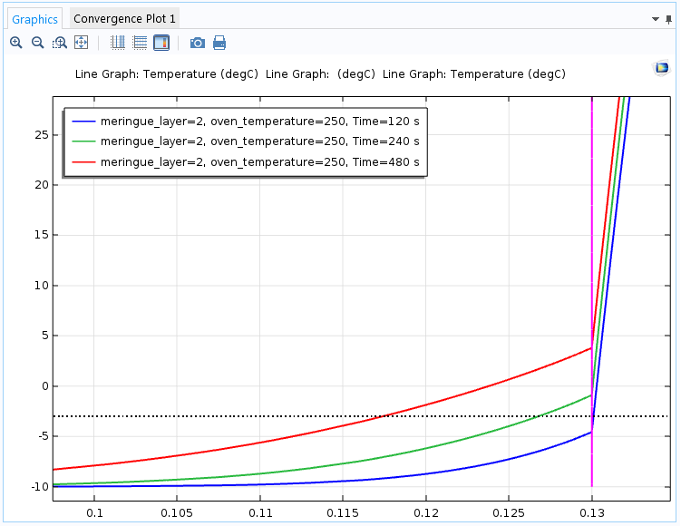

使用稍微融化的冰淇淋
现在我们考虑将冰淇淋从冷冻箱中取出并放置一段时间的情况。现实中,一些面点师希望利用这种方式使冰淇淋更容易形成圆顶状。我们再次回到仿真中,将蛋白糖霜层的厚度设为 2cm,烤箱温度设为 250°C,不过冰淇淋的初始温度被改为 -10°C,而不是 -18°C,由此计算出以下结果。
COMSOL:通过传热仿真探究蛋糕内的冰淇淋不会融化的原因的图7 加热 2 分钟(蓝色)、4 分钟(绿色)和 8 分钟(红色)后,烈火阿拉斯加从底部到顶部的温度。4 分钟后冰淇淋已经开始融化了。
不出所料,冰淇淋的温度越高,达到融点的速度就越快,因此务必保持冰淇淋的温度尽可能地低。最后一种情况,大约 3 分钟后冰淇淋就变得易融化,如果不尽快处理烈火阿拉斯加,等到放到餐桌上时它可能就稍微有些融化了。
