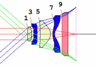

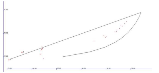

由于我们允许使用非球面,我们必须小心提供高于默认网格数量为 4 的网格,并在六个视场进行校正。否则可能会有中间光瞳和镜外视场区域失控。玻璃变量的界限也需要注意。当我们得到一个好的设计时,我们将用来自 U 目录(不寻常的材料)的塑料材料替换模型玻璃,并且我们希望模型玻璃分布在塑料材料的区域。任何指定的表面都被限制在下面的玻璃库中。
SYNOPSYS 光学设计软件课程四十:从 DSEARCH 开始设计非球面相机镜头的图1SYNOPSYS 光学设计软件课程四十:从 DSEARCH 开始设计非球面相机镜头的图2
SYNOPSYS 光学设计软件课程四十:从 DSEARCH 开始设计非球面相机镜头的图3
红点是在塑料材料区内。该程序将在所示区域内保留玻璃模型变量。那些到达边界的玻璃材料会沿着边界上下滑动。

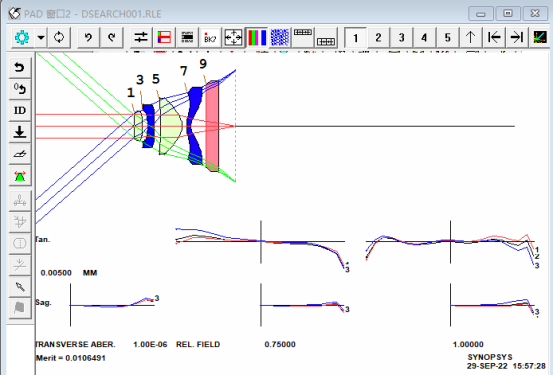

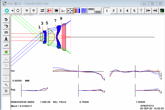

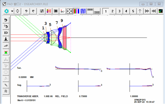

我们运行上面的 DSEARCH MACro,我们看到程序找到的最佳设计,如下所示。
SYNOPSYS 光学设计软件课程四十:从 DSEARCH 开始设计非球面相机镜头的图4

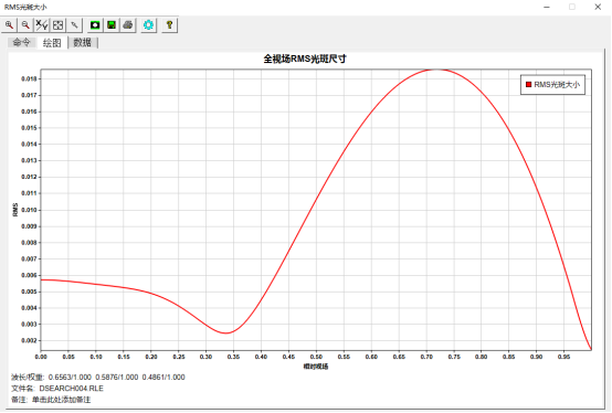

透镜几乎达到衍射极限,波前差都小于 ½ 波长。然而,0.75 视场的 TFAN 值得怀疑。我们必须关注视场的像质,看看哪里需要校正。我们打开几何图像菜单 (MGI) 在 RMS 部分的视场上选择,多波长,然后单击 RMS 按钮。光斑尺寸在0.018 视场中最大。
SYNOPSYS 光学设计软件课程四十:从 DSEARCH 开始设计非球面相机镜头的图5
该程序创建了一个优化宏,我们又向 AANT 文件添加了两个命令行:
GNO     0.000000     0.094362      6  M     0.700000
GNO     0.000000     0.094362      6  M     0.900000
然后我们运行 MACro 并模拟退火。评价函数值为0.016,我们有了一个很棒的设计。

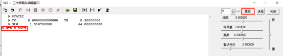

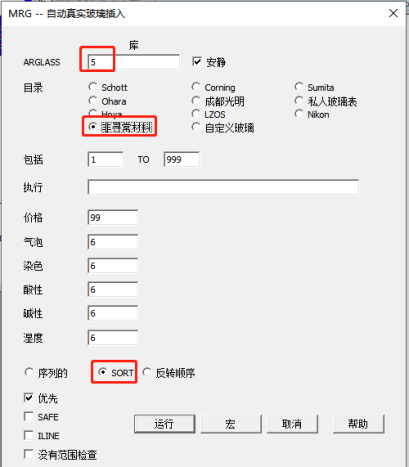

我们将表面9上的材料更改为客户想要使用的真正的玻璃材料:Hoya 库的 BSC7。为此,我们打开 WorkSheet(WS)并在编辑窗格中键入 9 GTB H BSC7
单击“更新”,然后保存检查点。该模型已被替换。现在我们打开真实玻璃菜单( MRG)并选择U目录。该目录没有普通的光学玻璃 - 但它确实有塑料材料。当您指定 U 目录时, ARGLASS 程序(从 MRG 对话框运行)会自动选择塑料材料,并且替换 RLE 文件中指定为 PLASTIC 的 GLM。它有两种模式; 它可以按数字顺序替换镜头,或者可以对它们进行分类,以便它首先取代最远离真实材料的镜头。第二个选项有时更好,因此我们在 MRG 对话框中选择 Sort,选择 Quiet 选项,然后选择 OK。
SYNOPSYS 光学设计软件课程四十:从 DSEARCH 开始设计非球面相机镜头的图7 有时换成真正的玻璃材料会导致光线故障。程序调整曲率以保持元件光焦度,但如果存在非球面项,则某些光线仍然可能失效。如果发生这种情况,请在更改其他材料后再次运行ARGLASS,这通常有效。

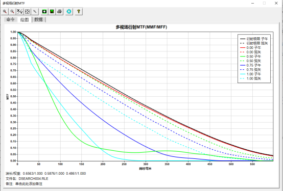

SYNOPSYS 光学设计软件课程四十:从 DSEARCH 开始设计非球面相机镜头的图10 以下是此设计的 MTF 曲线。

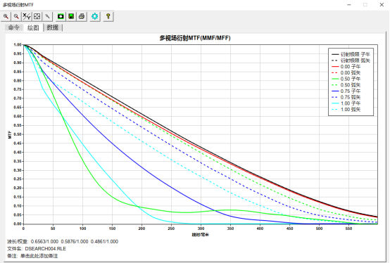

SYNOPSYS 光学设计软件课程四十:从 DSEARCH 开始设计非球面相机镜头的图11
SYNOPSYS 光学设计软件课程四十:从 DSEARCH 开始设计非球面相机镜头的图12
SYNOPSYS 光学设计软件课程四十:从 DSEARCH 开始设计非球面相机镜头的图13
现在你知道如何使用这个程序了,但是我们能做些什么不同的呢?这种设计达到衍射极限,但在全视场的 MTF 要比在轴上低得多。这是为什么呢?由于镜头前面有光阑,我们正在校正畸变。事实上,在 41.3 度的视场角,这意味着边缘比中心暗32%。它如何做到这一点?通过改变有效 F /number!我们输入命令 FN 0
FN 1
并且观察到轴上 F/number 大约是2.7时,在边缘处子午方向是 6.2,在弧矢方向是3.5。F/number 越高,艾里衍射斑的尺寸越大,在 Y 方向的截止频率越低。这就是 MTF 曲线告诉我们的。

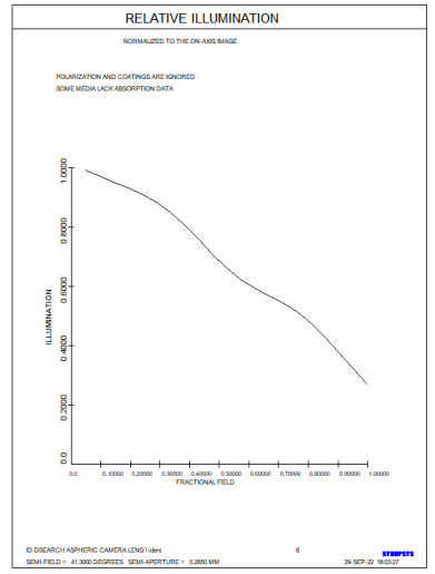

用命令绘制的照度相当均匀,在命令窗口输入 ILLUM 500 P
SYNOPSYS 光学设计软件课程四十:从 DSEARCH 开始设计非球面相机镜头的图16

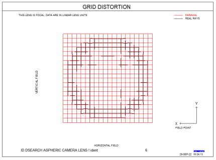

该操作确实引入了严重的畸变。这是命令生成的图 GDIS  21 G
SYNOPSYS 光学设计软件课程四十:从 DSEARCH 开始设计非球面相机镜头的图17
