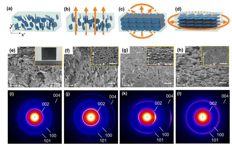

一种具有高导热性的CVGNPs/PVA热界面材料的图4
图2.无磁场、具有静态磁场,磁场分别绕z轴和y轴旋转制备的复合材料原理图和扫描电镜图像。

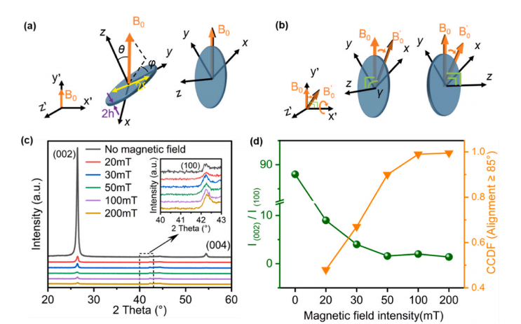

一种具有高导热性的CVGNPs/PVA热界面材料的图5
图3.磁场作用下GNPs的几何模型和结构表征。
