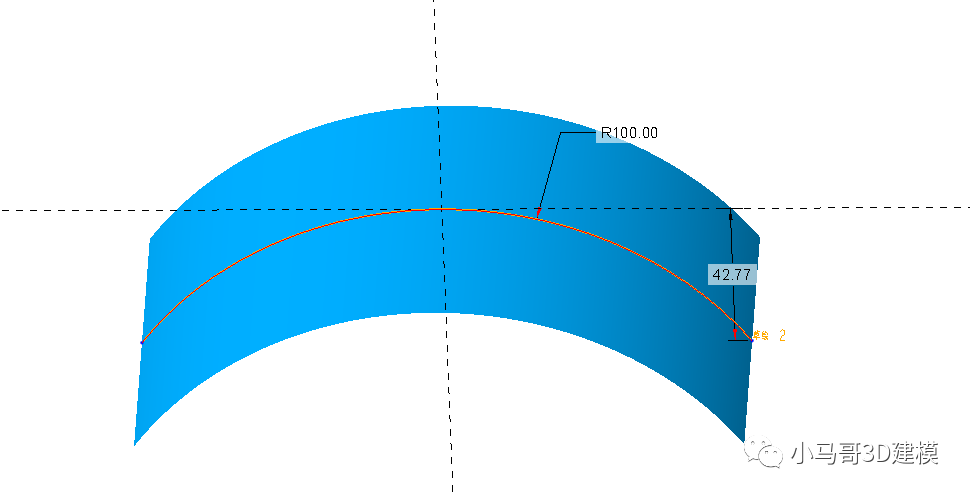

一、拉伸一个圆弧曲面。

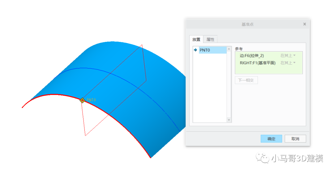

二、在曲面与基准面选中生成基准点。

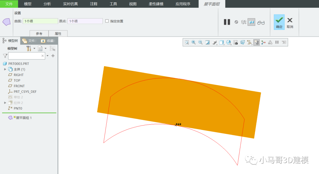

三、将曲面展平,原点选择刚刚做的基准点。

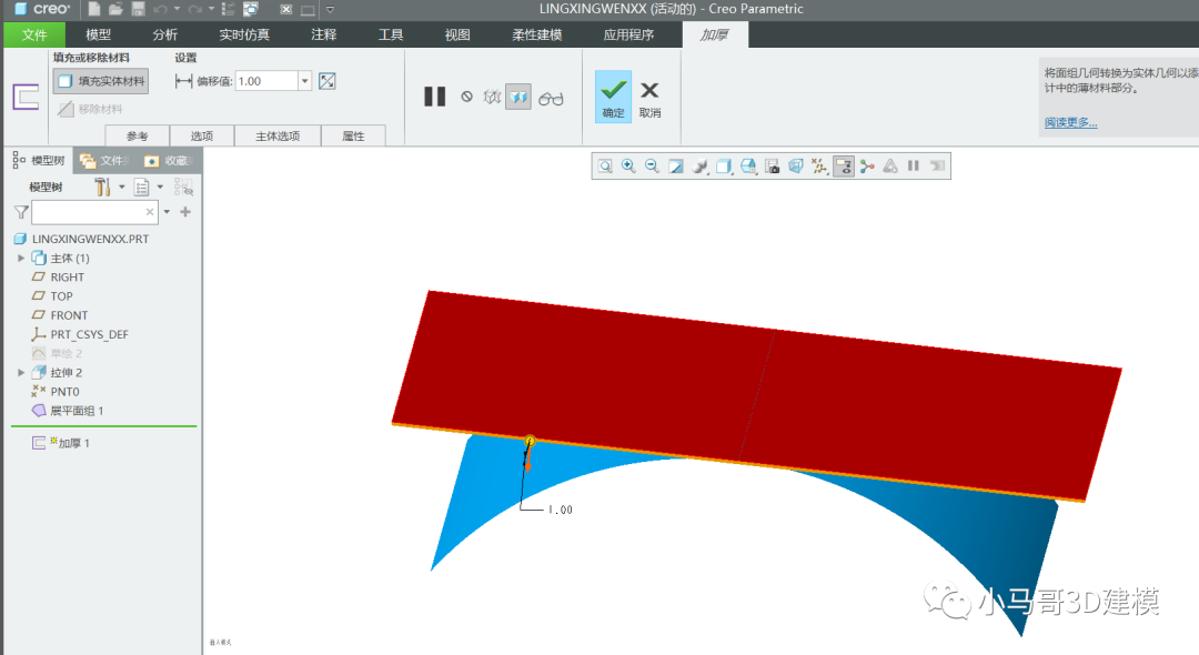

四、将展平面组加厚生成实体1mm

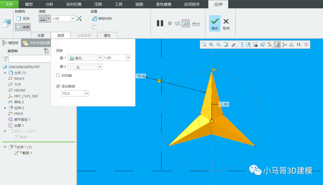

五、拉伸一个三角星,注意添加锥度70度,这样可以生成一个封闭三星堆。

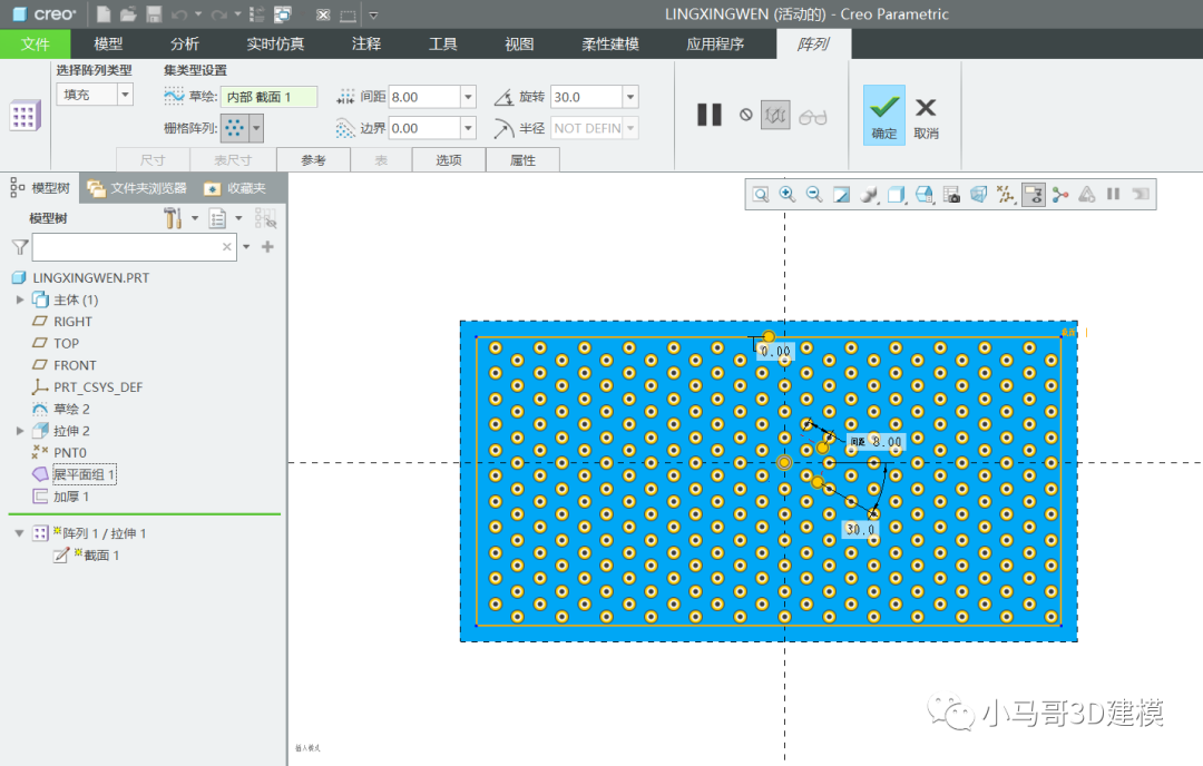

六、将三星进行阵列。
Creo曲面纹理,掌握这种画法就足够了!的图7

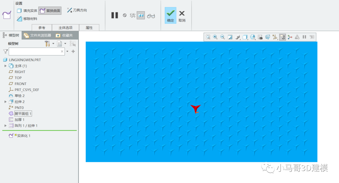

七、将单个三星堆实体化。
Creo曲面纹理,掌握这种画法就足够了!的图8

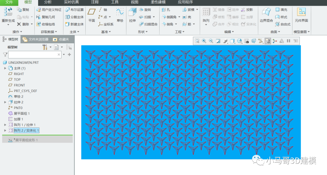

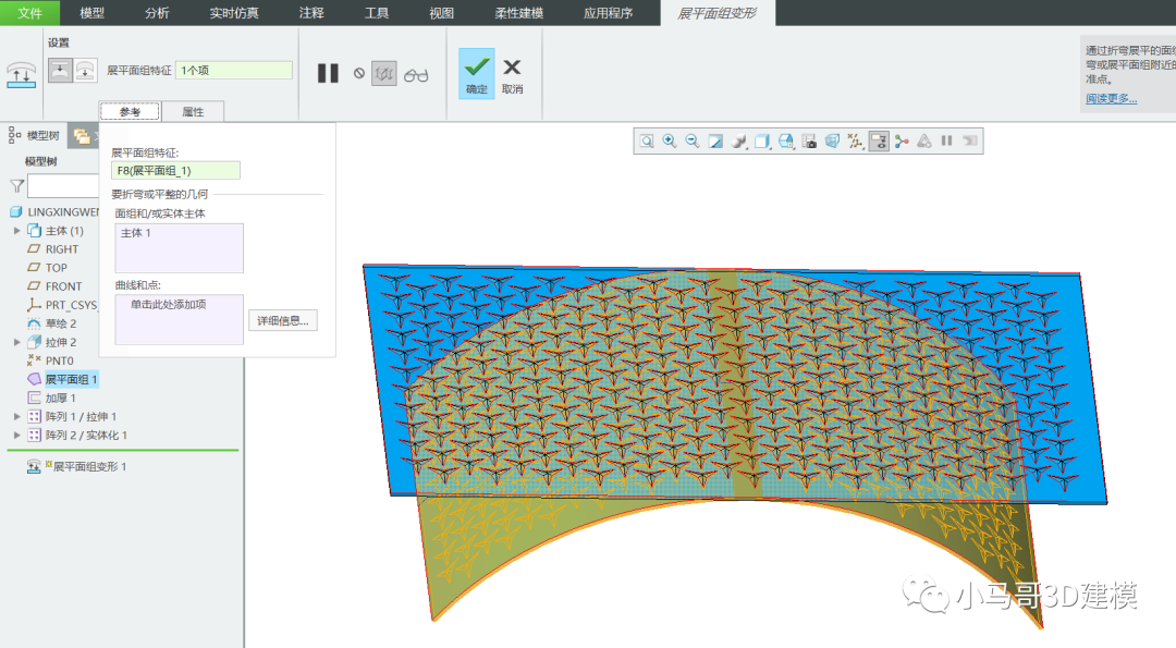

九、将纹理实体进行展平面组变形,得到折弯实体。
Creo曲面纹理,掌握这种画法就足够了!的图10

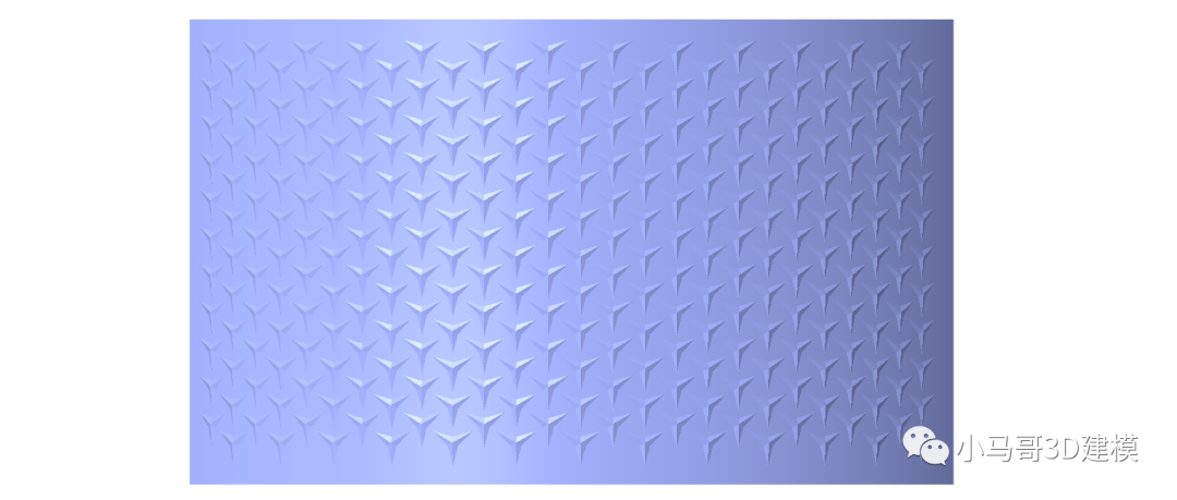

十、得到最后曲面纹理。
