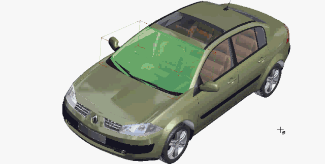

UG在制造加工领域有着得天独厚的优势,其CAM强大的功能在制作加工程式方面非常突出,特别是刀路计算、加工模拟以及后处理。在模具设计领域,UG的功能和PROE基本上平分秋色,但是UG在出工程图方面略有些不足,导出dwg图档易出现多余线条,需要经过二次修改,浪费不少精力。设计模具UG和PROE相比,谁更强大?的图1

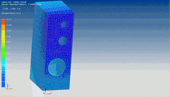

  1. 建模能力:UG在直接建模和参数化建模方面都有很强的能力,适合于复杂产品的设计和建模。它提供了全面的草图绘制工具,可以方便地创建和修改复杂的三维模型。而PROE则以参数化建模著称,其基于特征的建模方式能够大大简化复杂模型的设计过程。对于模具设计来说,UG和PROE的建模能力都很强大,能够满足各种复杂模具的设计需求。
  2. 零件库和装配体管理:UG具有强大的标准件库和装配体管理能力,能够方便地添加标准件、组件以及进行装配体的管理和更新。而PROE也提供了类似的组件库和装配体管理功能,但相对于UG来说,其功能略显简单。

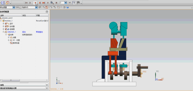

  3. 加工仿真和CAM编程:UG在CAM加工编程方面具有很强的能力,特别是针对复杂的加工过程,如五轴加工、车削等。它提供了强大的加工仿真功能,可以在加工前对刀路进行模拟和优化。而PROE也支持CAM加工编程和仿真,但其在五轴加工等方面的功能相对较弱。设计模具UG和PROE相比,谁更强大?的图2
  4. 模具设计功能:UG和PROE都提供了全面的模具设计功能,包括分型面设计、模芯设计、浇注系统设计等。这些功能对于模具设计来说都非常关键。不过,在某些特定领域,如塑料模具设计方面,UG和PROE都具备各自的优势。
  5. 数据管理和协同设计:UG具有强大的数据管理功能,可以与企业的PLM(产品生命周期管理)系统集成。这使得在设计过程中进行数据共享、版本控制和审批流程变得更加容易。而PROE也支持与PLM系统的集成,但在数据管理和协同设计方面略逊于UG。
  6. 成本和学习曲线:UG的学习曲线相对较高,需要一定的时间和精力来熟练掌握其各种功能。而PROE的学习曲线则相对较低,对于初学者来说更容易上手。此外,UG的软件成本也相对较高,这可能会对一些预算有限的用户造成一定的压力。
  7. 集成性和扩展性:UG具有更好的集成性和扩展性,可以与其他CAD/CAM软件进行更好的集成,如Mastercam、HSMWorks等。此外,UG还支持通过插件来扩展其功能,以满足特定行业或领域的需求。而PROE则主要作为独立软件使用,其扩展性相对较弱。
设计模具UG和PROE相比,谁更强大?的图3

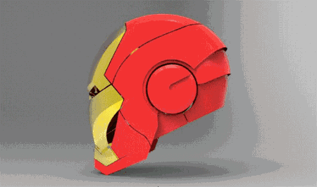

如果只是做设计而不加工,选择PROE较好。尽管如此,UG的一个最大特点是混合建模,在建模较为复杂的时候,用PROE建立开始较为简单的线框、曲面,然后转到UG里面进行高级曲面的建立、倒角也是一个不错的选择。设计模具UG和PROE相比,谁更强大?的图4
