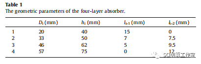

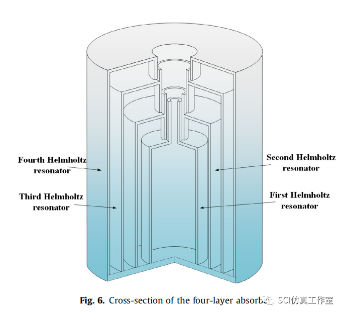

参考文献:Zhu J , Zhu J , Qu Y ,et al.A multi-layer overlapping structure for continuous broadband acoustic wave absorption at lower-frequencies[J].Applied Acoustics, 2022, 187:108496-. DOI:1 0.1016/j. apacoust.2021.108496.
       本文研究了一种由一系列腔和颈组成的多层重叠结构的设计,用于连续宽带低频声波吸收。吸声器被设计成一个周期结构,其基本单元可以看作是亥姆霍兹谐振器。建立了基于线性化Navier-Stokes方程的有限元模型来计算吸收体的热耗散和粘滞耗散。为了验证结构的吸声特性,在阻抗管中对3D打印制作的一系列吸声器进行了测试。数值解的吸声系数与实验结果吻合较好。研究发现,在较低的频率范围内,腔体和颈部的耦合效应增强了吸声器的宽带吸声性能。提供了由于颈部能量耗散而导致的重叠结构吸收机制的物理见解。研究了吸收器的长度、宽度和半径等几何参数对结构声波吸收的影响。为了在实际应用中验证所设计的重叠结构对噪声控制的有效性,在某运载火箭的有效载荷整流罩内安装了多个吸声器。结果表明,在宽带范围内,负载整流罩的内部噪声可显著降低,最大可降低40 dB。

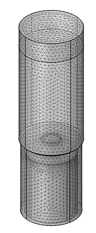

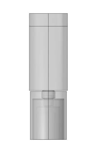

1. 创建几何模型: 使用COMSOL的几何建模工具创建一个包含声学结构的三维模型。 这可以通过导入CAD文件或手工创建来完成。
Comsol 嵌套型并联吸声超材料结构的图4
Comsol 嵌套型并联吸声超材料结构的图5
Comsol 嵌套型并联吸声超材料结构的图6 Comsol 嵌套型并联吸声超材料结构的图7

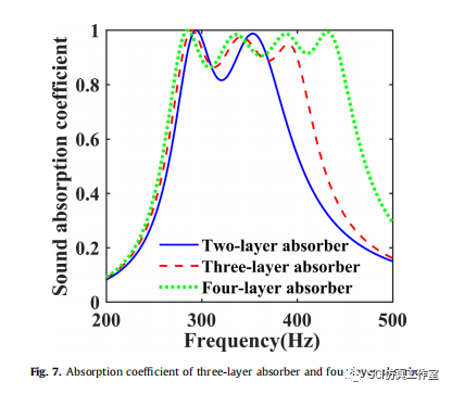

论文结果:
Comsol 嵌套型并联吸声超材料结构的图9

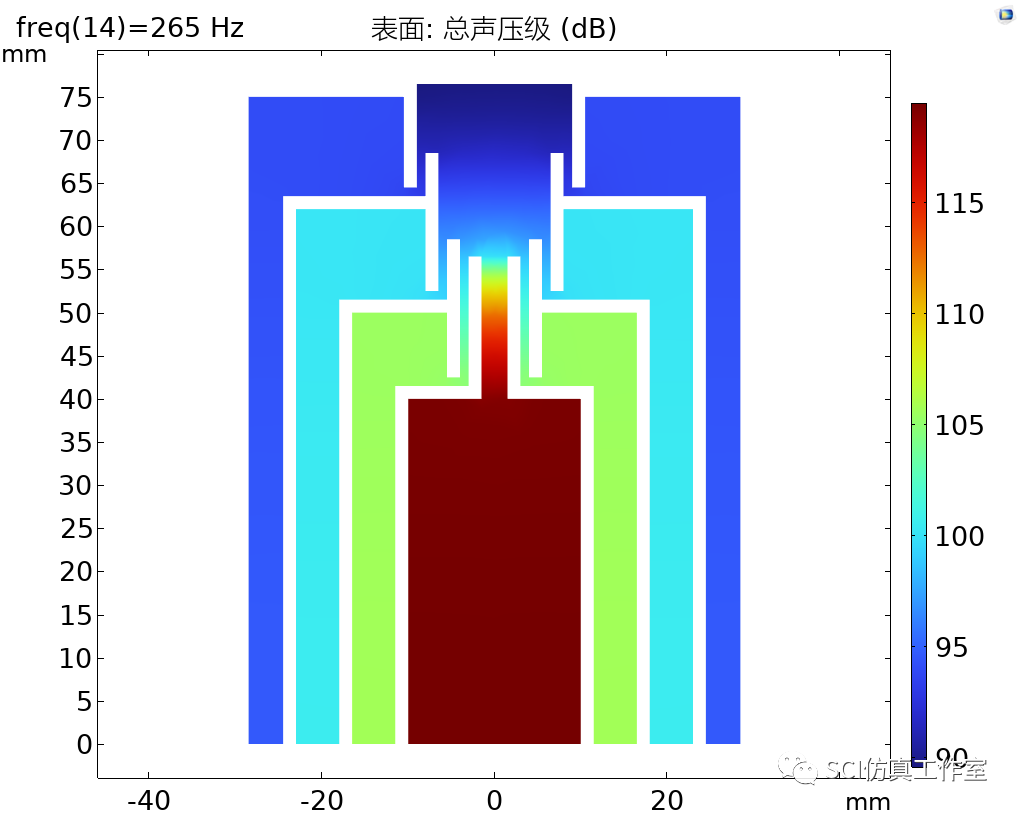

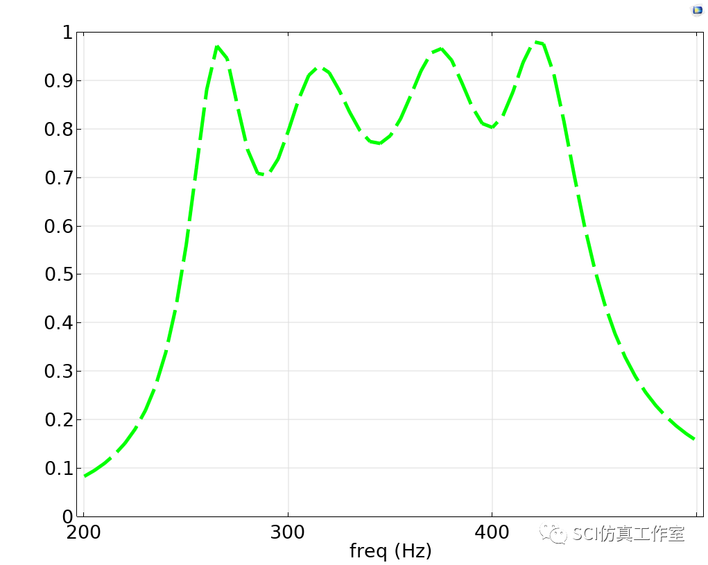

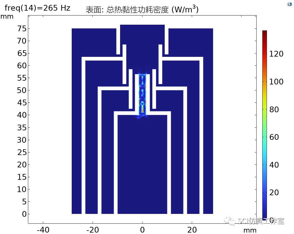

现结果:
Comsol 嵌套型并联吸声超材料结构的图10
Comsol 嵌套型并联吸声超材料结构的图11
Comsol 嵌套型并联吸声超材料结构的图12
Comsol 嵌套型并联吸声超材料结构的图13
