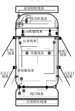

整车线束布置基本可分为整体式、功能分段式、区域分段式这3种。从布置轻量化的角度来讲,整体式的线束设计比较有优势。但是随着汽车的尺寸增加,整体式布置给装配和维修带来不便,受控于电器负载的安装位置、车体空间等因素影响,因此常根据电器负载的安装位置确定线束的走向布局设计。
根据线束在整车上的铺设形态来分,目前,国际通用的线束布局方式有3种,即E型/F型线束布局设计、H型线束布局设计、T型线束布局设计。其中H型布置是较好的一种布置方式,因为H型的线束能最大范围照顾到整车的用电器。
1、E型布局
形状类似字母E,整车线束从前向后以一条线束通道贯穿,适用于中小型车辆。
优点及局限性:布局简单,减少从发动机舱到驾驶舱的过孔;整车电气功能增多时,单一的前后线束连接通道导致线束较粗,不便于线束的装配,同时也不利于线束的生产制作。
2、H型布局
形状类似字母H,车身地板线束沿仪表中控台,一部分通过左右两侧的车身钣金孔向车头方向,另一部分沿地板向后给照明等系统供电。
谈谈线束三维布置开发流程与设计要点的图2
图:福特蒙迪欧H型布置
优点及局限性:整车线束从前到后有2个通道,因此线束布局比较灵活,线束相对较细,汽车线束的生产制作更加方便。该方案常用于电器功能较多的高端车型。
3、T型布局
形状类似字母T,仪表线束与地板线束合为一体,贯穿仪表台左右的同时从正驾驶和副驾驶之间在车身地板上向车尾布置,这种线束布局不太常见。采用T型布局的主线束,回路、导线根数较多,线束质量大,不利于线束的生产制作。

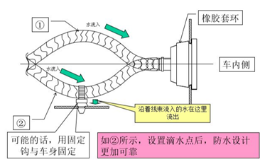

4)线束防水与防尘保护
防水与防尘保护是线束布置过程中经常要考虑的内容,对于这点,线束布置主要有以下几个方面:
  1. 线束穿过钣金,需要设置滴水点(75mm以上),避免外部的水或者其他液体经线束流入车身内,或者在虹吸效应的影响下,水可能顺着线束流进驾驶室的接插件。
谈谈线束三维布置开发流程与设计要点的图4
图:线束过孔时滴水点设置
