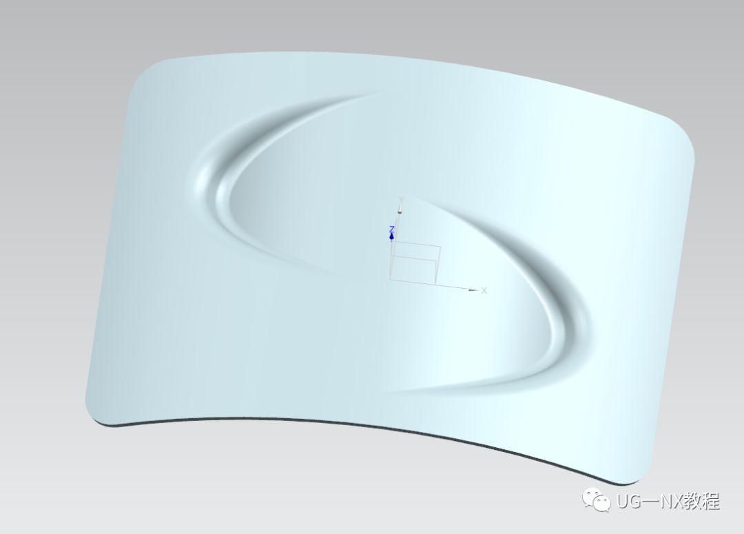

  这样的月牙消失UG曲面如何创建,这是入门级的消失面,如果还不会就说不过去了,那今天分享你这种面的创建方法,新手看完也能学会!
UG NX快速创建一个月牙曲面消失面的图1

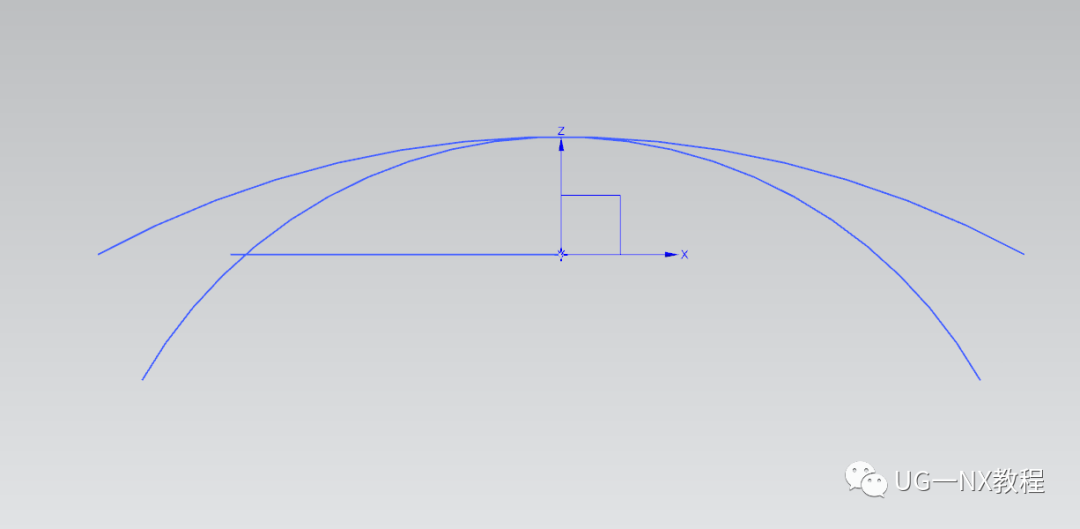

  1.首先创建两个半椭圆。

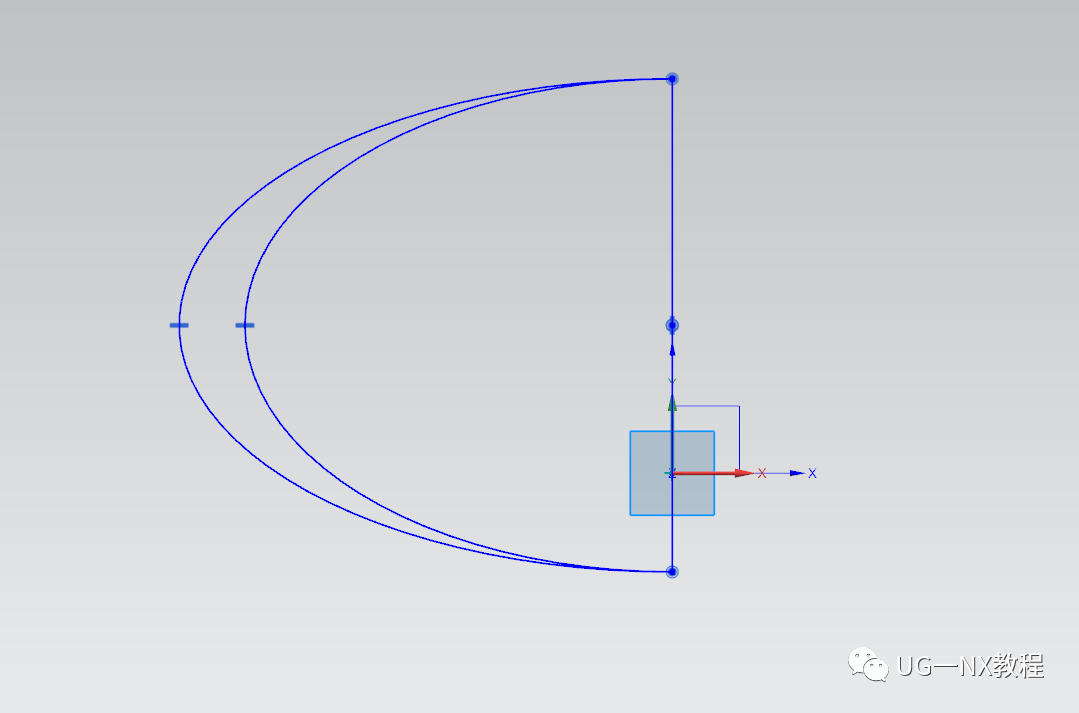

  2.接下来在侧面绘制两道圆弧。

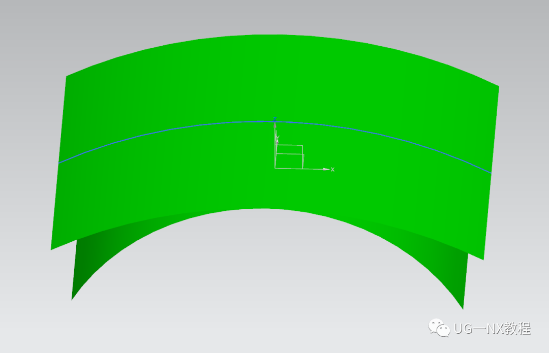

  3.拉伸草图2做出两个片体曲面

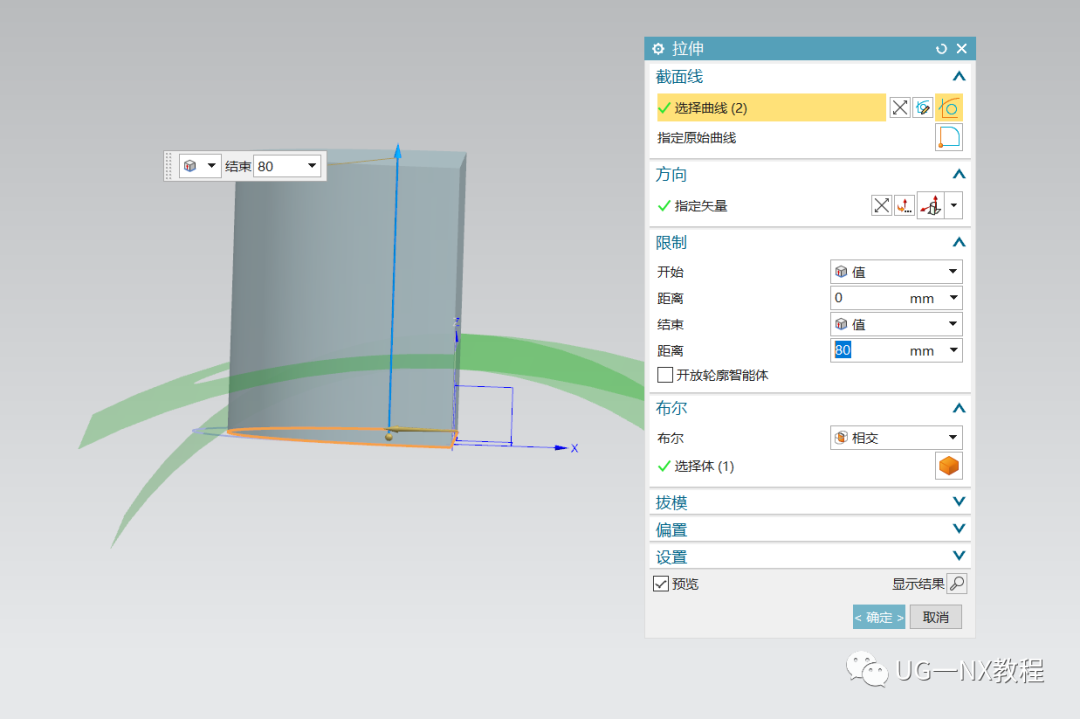

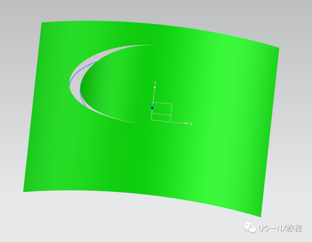

  4.拉伸草图1的大椭圆,与上面的片体进行一个求差。
UG NX快速创建一个月牙曲面消失面的图5
   5.拉伸草图1的小椭圆,与下面的片体做一个求交,得到这样的面
UG NX快速创建一个月牙曲面消失面的图6
UG NX快速创建一个月牙曲面消失面的图7

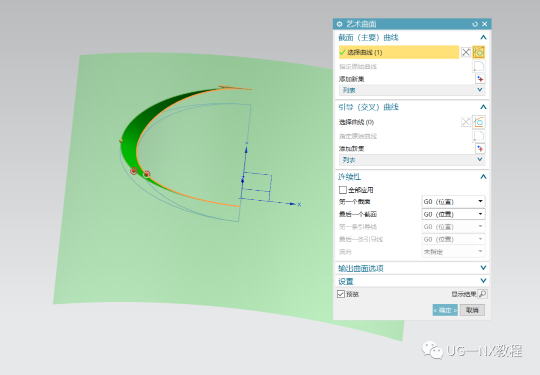

  6.中间月牙空缺地方用艺术曲面补好。

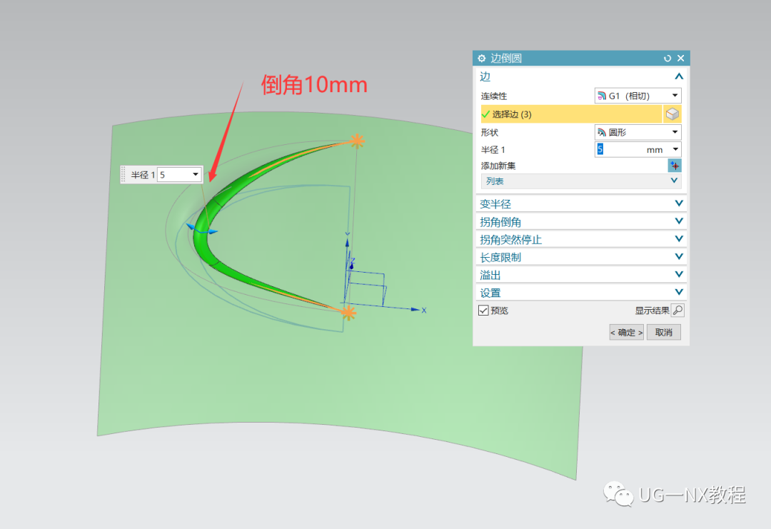

  7.整体求和后,进行倒圆角,上面的边倒圆角10mm,下面的5mm。

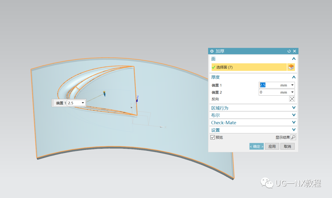

  8.加厚成实体,给四个角倒圆角。
UG NX快速创建一个月牙曲面消失面的图10
  9.绕着Z轴阵列到对面去,完成模型,这个入门渐消面就完成了,你学会了吗?
UG NX快速创建一个月牙曲面消失面的图11
