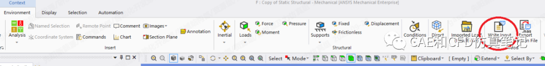

 要将要将Ansys Workbench的结果文件保存成Ansys Classic经典模式可以读取的文件,可在求解模块中Environment>Write input file,将文件保存为Ansys APDL命令流格式(.dat格式)

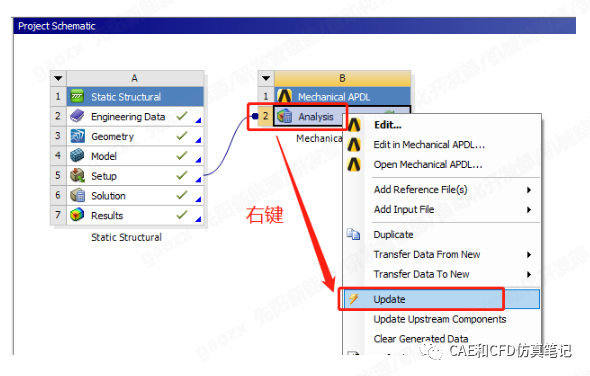

方法二:

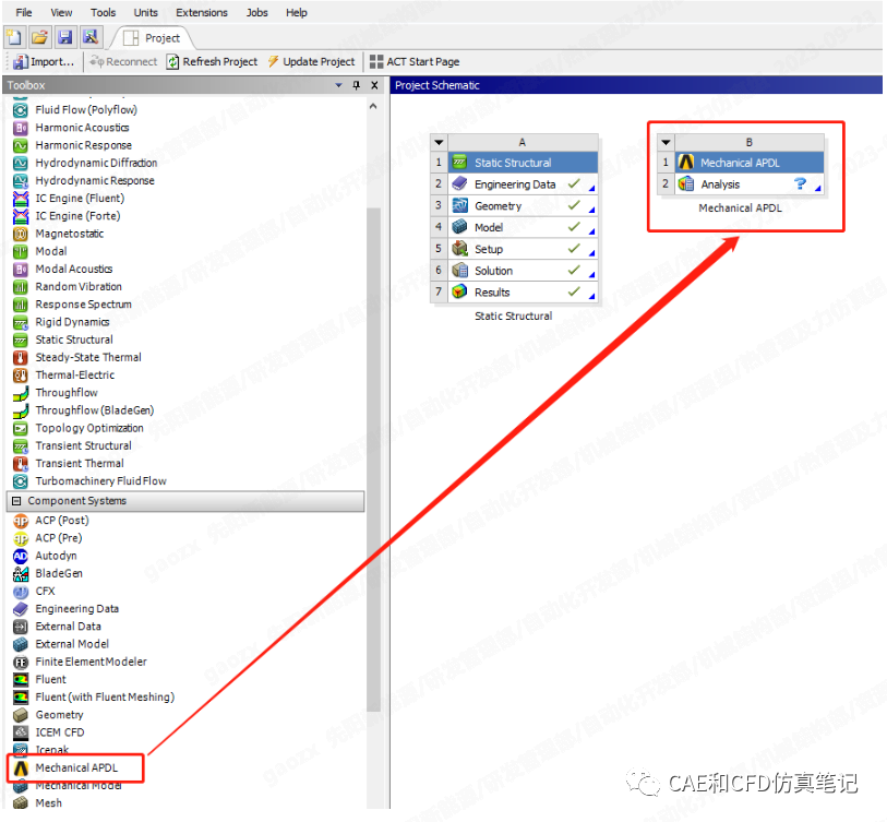

第一步:载入Mechanical APDL模块
ansys经典界面与workbench之间相互数据转换的几种方法的图3

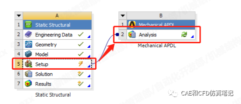

第二步:连线Setup到Analysis
ansys经典界面与workbench之间相互数据转换的几种方法的图4

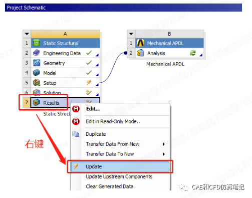

第三步:Update一下workbench结果
ansys经典界面与workbench之间相互数据转换的几种方法的图5
第四步:Update一下APDL的Analysis
ansys经典界面与workbench之间相互数据转换的几种方法的图6
第五步:当所有列表项都是√时,就可以在经典界面打开模型和计算结果了。右键Analysis点击Edit in Mechanical APDL,进入经典界面就可以了

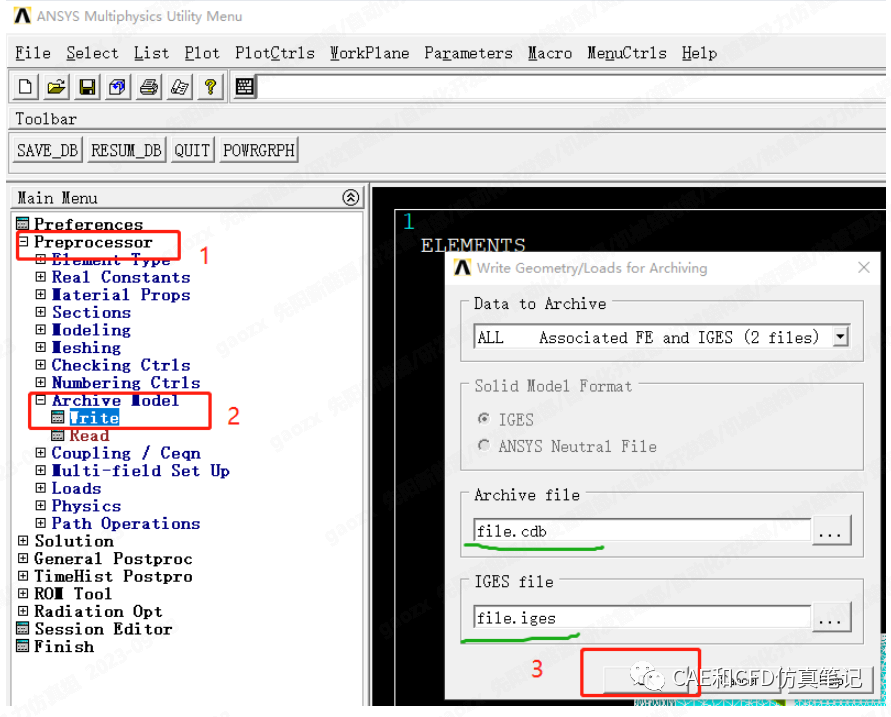

第一步:经典界面中保存cdb文件
打开ANSYS经典界面,GUI或者APDL建立好模型并分网格之后,依次点击菜单 Main Menu – Preprocessor – Archive Model – Write,再点击OK按钮,保存cdb文件完成,此时cdb文件是保存在ansys文件目录的
ansys经典界面与workbench之间相互数据转换的几种方法的图7

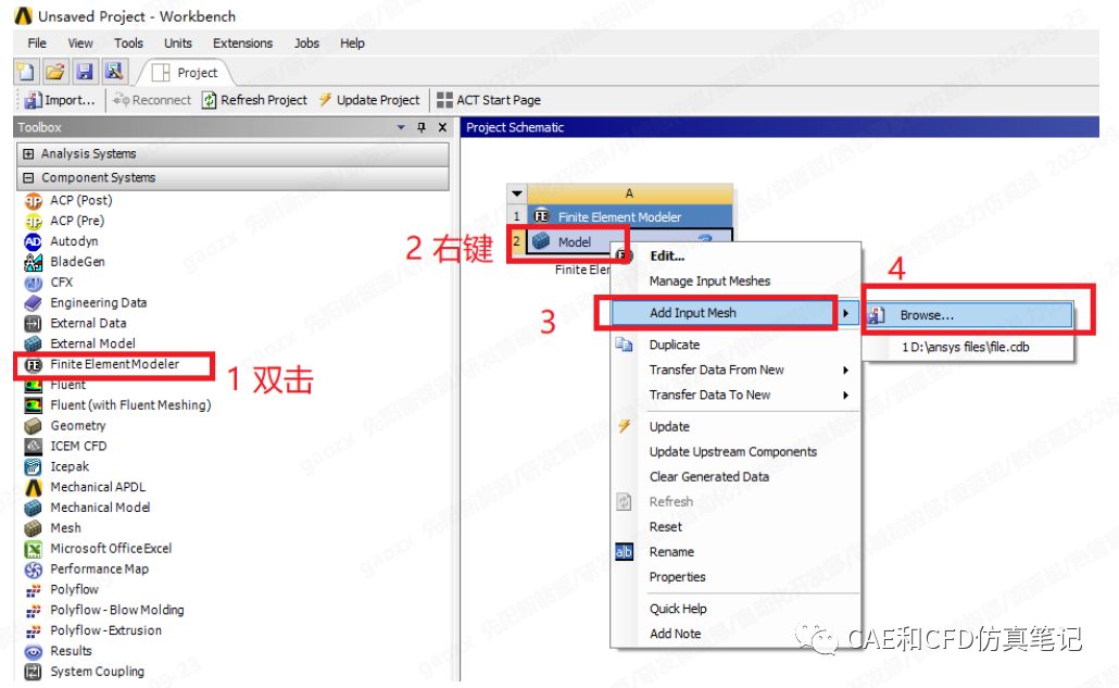

第二步:Workbench导入cdb文件
打开Workbench,在ToolBox中双击Finite Element Modeler,在Model上右键,选择Add Input Mesh,将生成的.cdb文件导入。
ansys经典界面与workbench之间相互数据转换的几种方法的图8
第三步 使用模型

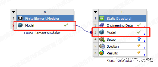

导入CDB文件之后就可以和其他的模块连线了,记得在Finite Element Modeler的Model上右键update一下。还要注意连线时是Model连Model,如下图,Model导入geometry时update会出错。

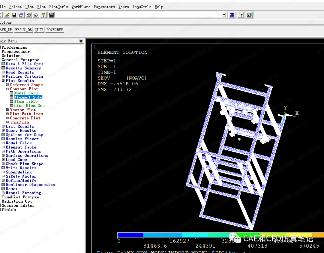

第三种情况:APDL经典界面导入其它软件的三维模型

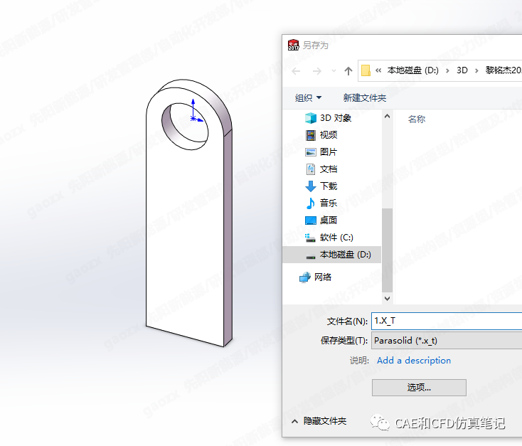

第一步:建立好三维模型并保持为X_t格式,注意保存路径和名称必须是英文或数字
ansys经典界面与workbench之间相互数据转换的几种方法的图10

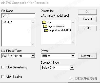

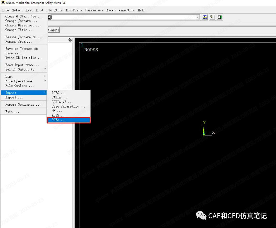

第二步:打开软件后,按图中所示,选择 import。引入我们的三维模型
ansys经典界面与workbench之间相互数据转换的几种方法的图11
ansys经典界面与workbench之间相互数据转换的几种方法的图12

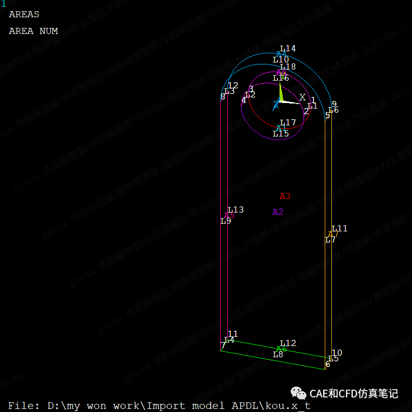

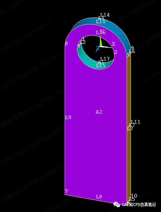

第三步:调整显示方式
这里导入后,成线条显示,这是默认的为了降低电脑内存采取的显示方式,所以为了后续的网格和节点的编号的选取都需要调整显示方式

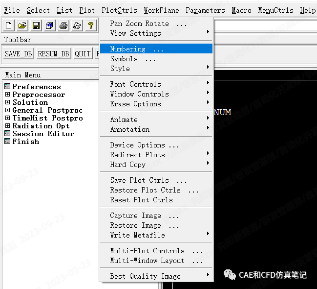

方法一:先点击“PlotCtrls”->”Numbering”
ansys经典界面与workbench之间相互数据转换的几种方法的图13

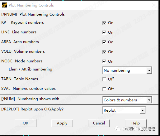

将 关键点KP, 线LINE,面AREA,体VOLU,结点NODE的编号全部打开,如果后期不需要可以再点击使它关闭
ansys经典界面与workbench之间相互数据转换的几种方法的图14
ansys经典界面与workbench之间相互数据转换的几种方法的图15
(后续再添加材料,划分网格,添加边界,计算,在工作文件架中会生成的log文件命令流)

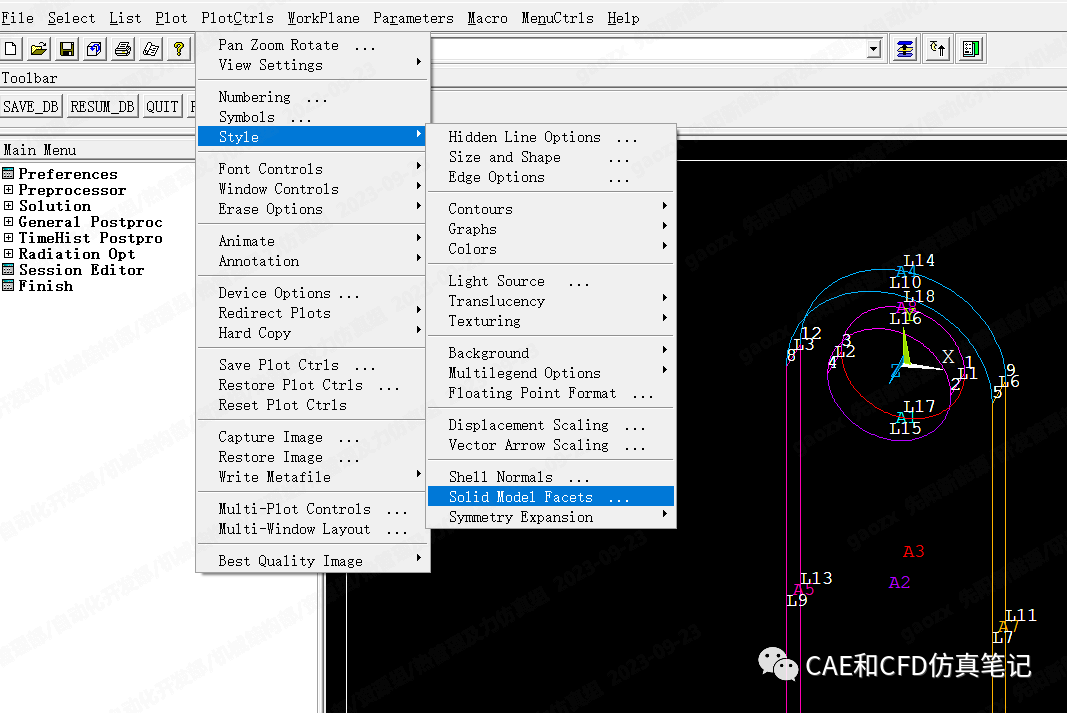

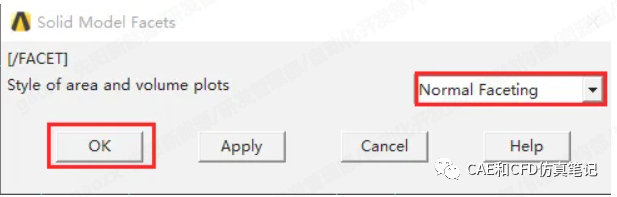

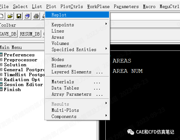

方法二先点击“PlotCtrls”->”Style->Solid Model Faces”
ansys经典界面与workbench之间相互数据转换的几种方法的图16
ansys经典界面与workbench之间相互数据转换的几种方法的图17
ansys经典界面与workbench之间相互数据转换的几种方法的图18
ansys经典界面与workbench之间相互数据转换的几种方法的图19
