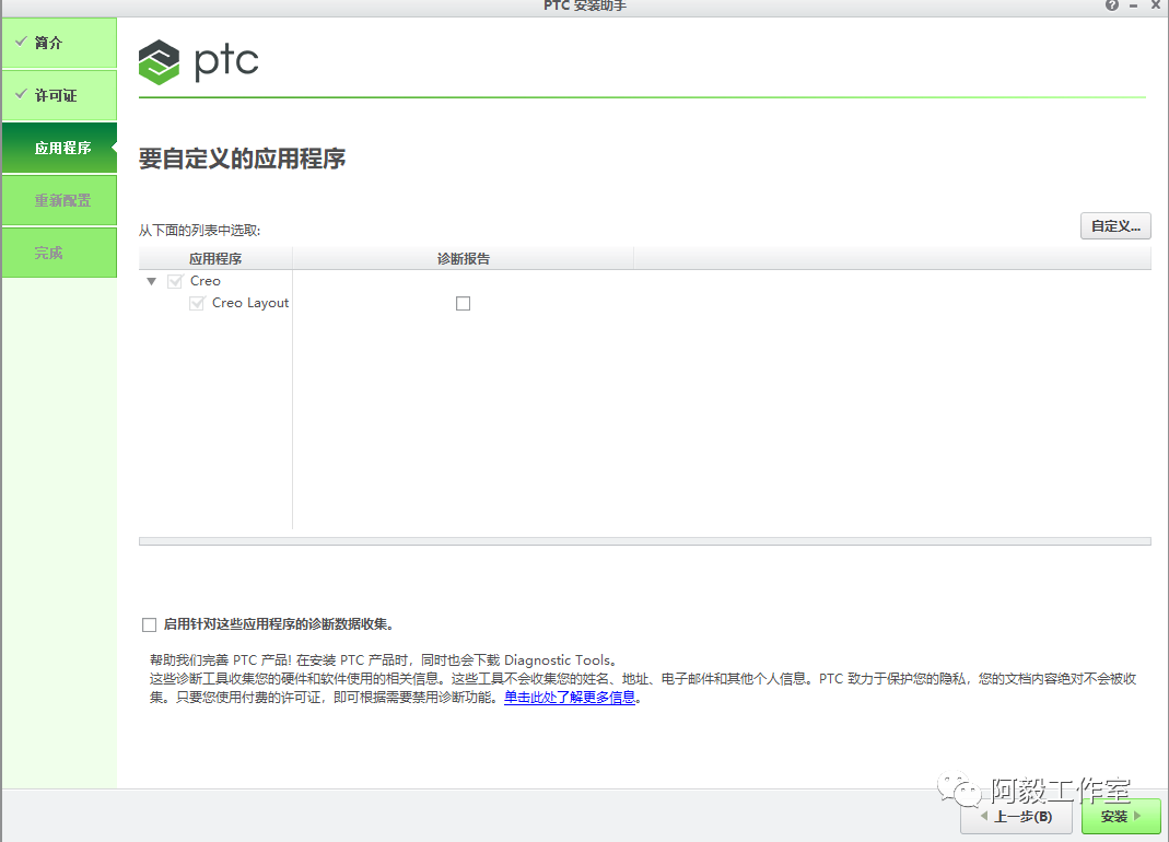

3. Install PTC Creo 4.0 M150 Win64
安装时增加lic文件C:\Program Files\PTCPTC_D_SSQ.dat
PTC Creo安装过程简介及报错处理的图1

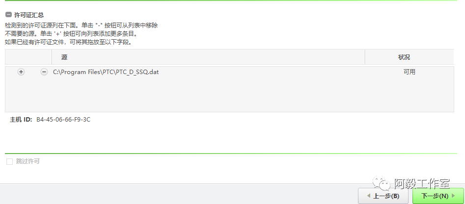

前2项没有问题,第三项,安装的时候应该选择前两项生成的LIC文件位置,如果没有选择,而是勾选了跳过此配置(不配置lic文件)
PTC Creo安装过程简介及报错处理的图2

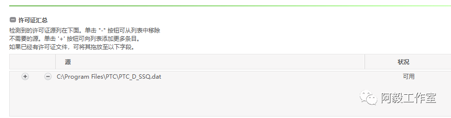

打开软件时,会报以下错误;
PTC Creo安装过程简介及报错处理的图3

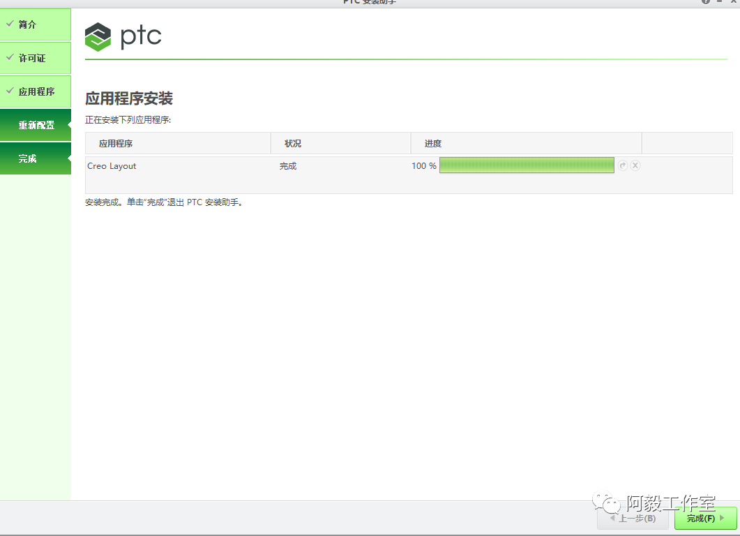

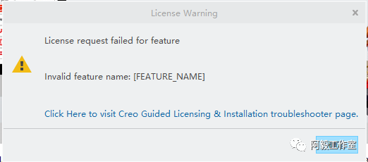

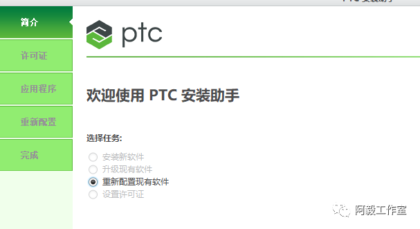

解决思路如下:
C:\Program Files\PTC\Creo 4.0\M150\Direct\bin
C:\Program Files\PTC\Creo 4.0\M150\Options Modeler\bin
C:\Program Files\PTC\Creo 4.0\M150\Layout\bin
C:\Program Files\PTC\Creo 4.0\M150\Parametric\bin
进入以上4个文件夹,找到reconfigure.exe 双击执行
按照以下方法,重新配置lic文件目录;
PTC Creo安装过程简介及报错处理的图4
PTC Creo安装过程简介及报错处理的图5
PTC Creo安装过程简介及报错处理的图6
