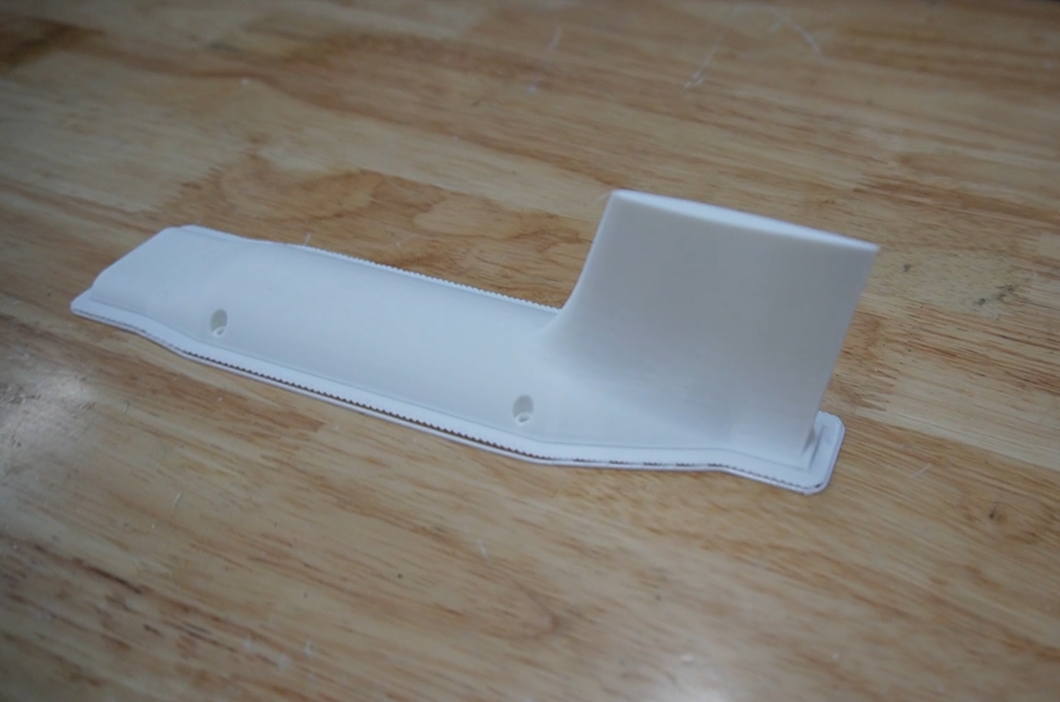

“这次RoboMaster比赛,有个比较典型的应用就是飞镖。飞镖本体全部是3D打印做的,研发过程中利用3D打印进行快速迭代。去年历经了大概几十次迭代,今年定型后迭代了四五次左右,飞镖内部的填充则考虑到控制重心的需求,最后设定在前端是100%填充,后端是40%的填充率,保证飞镖的弹道。”

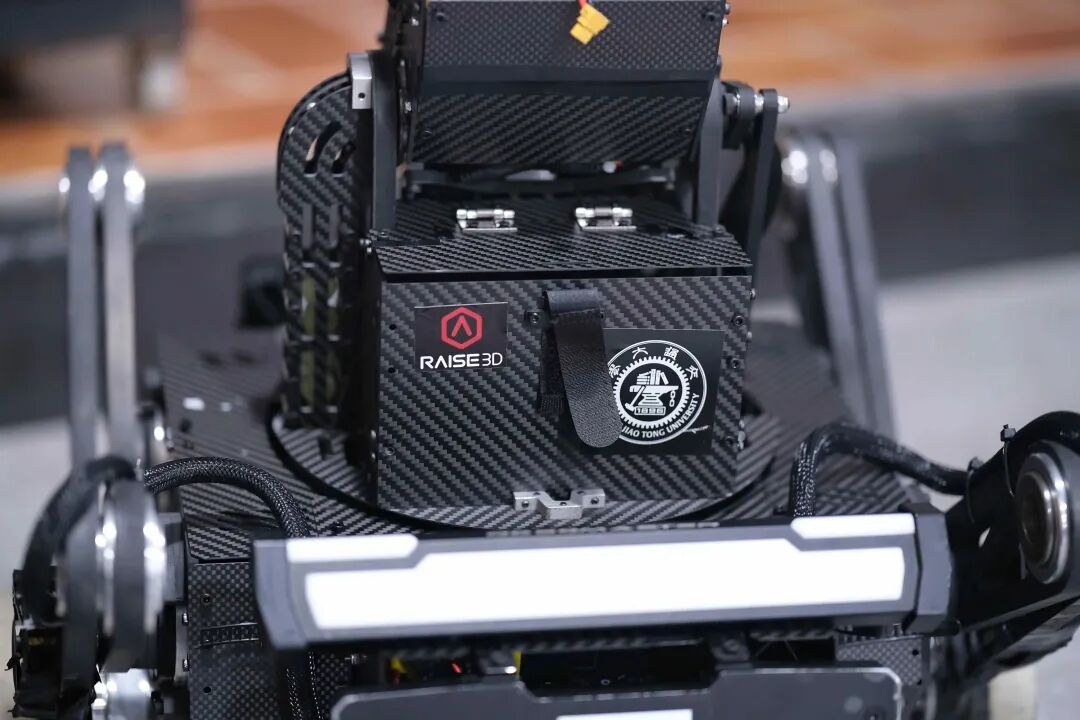

武老师:“E2CF在我们的制作中应用非常广泛,尤其对于一些需要具备轻量化特性的立体结构件。以步兵机器人为例,其四个角落的滑环保护键是一个空间的立体结构,能够很好地保护传感器。如果采用传统的铝件机加工方式,成本会很高且重。但为了满足对刚性兼顾韧性的需求,就会选择E2CF。”
“在之前进行的测试中,我们比较了E2CF和PLA打印出的两个块状体或两个平面状的物体在碰撞或敲击后的表现,发现E2CF打印出的综合性能确实比PLA要好很多。因此,对于需要较高强度的地方,我们都会选择E2CF来进行打印。”

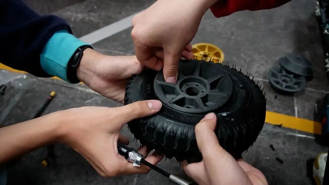

“我们没有一定说是用增强碳纤来打印最终的零件,学生会自由的调整并且测试这个零件,比如说早期的平衡车第一代的轮毂我们是用E2CF打印的增强碳纤维的,对比铝合金材质,大幅减轻轮子重量,制动提高,惯性小了。”

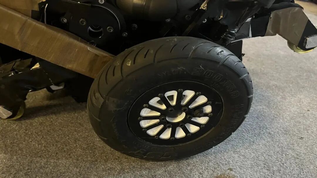

“后来我们测试发现使用Raise3D Pro3打印的PLA内轮毂,外圈增加了碳板保护的方案更好;就替换了原有的碳纤维增强的方案,应该说,E2CF在里面扮演了一个碳纤维增强的一个平台,提供了很好的一个可选项,让我们可以灵活地去不断切换平台,以形成最好的方案。”

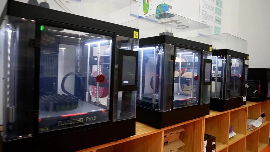

戴老师:“Raise3D我觉得比较好的地方就是对耗材的兼容性更强,我们使用了几台不同品牌3D打印机,尝试了不同的材料打印,发现对材料的兼容性其实不是很好。”
“Raise3D Pro3和E2采用双喷头设计,学生反馈你们的设备打印效率更高,打印过程更稳定。这使学生和教师能够获得更多的打印自由度,进一步促进工科实践的发展。”
龙和鹰,RoboMaster 2023两强访谈:3D打印在设计中是如何运用的?的图10
▲3D打印成形实验室的Raise3D Pro3打印机
