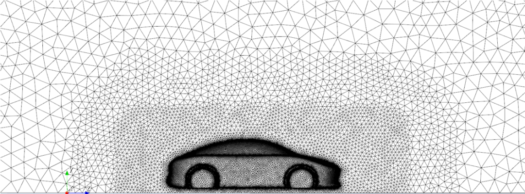

2)网格
整体网格为四面体网格单元为主的非结构网格,网格数量244万。
【AICFD案例教程】汽车外气动-AI加速的图1
图1-1 网格模型

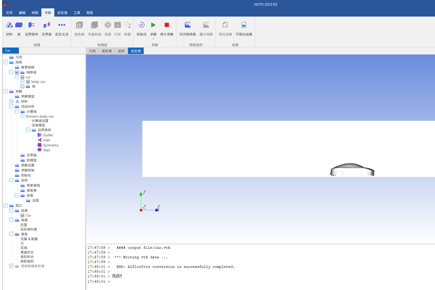

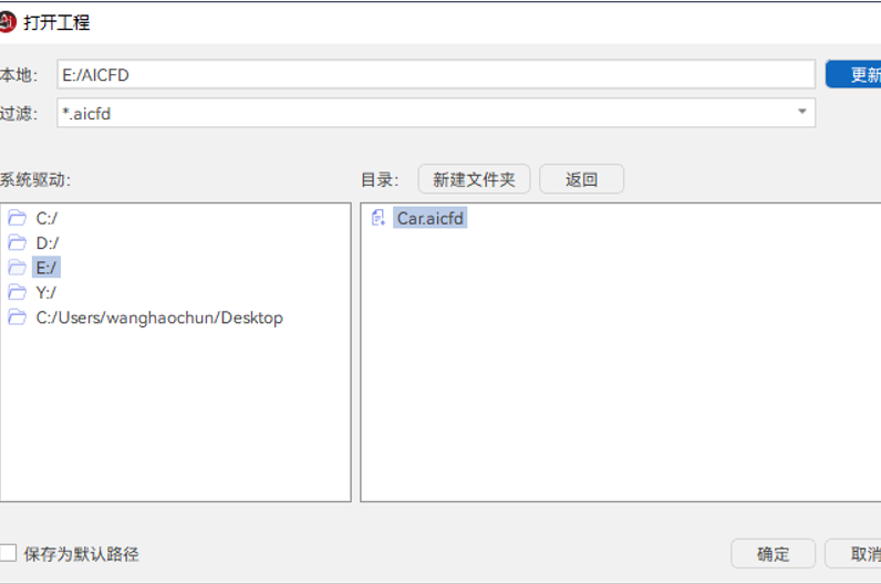

1)打开工程
① 启动AICFD 2023R2;
② 选择文件>打开,打开工程,选择已创建的汽车外流场分析工程文件car.aicfd,如下图所示。
【AICFD案例教程】汽车外气动-AI加速的图2
【AICFD案例教程】汽车外气动-AI加速的图3
图2-1 打开工程文件

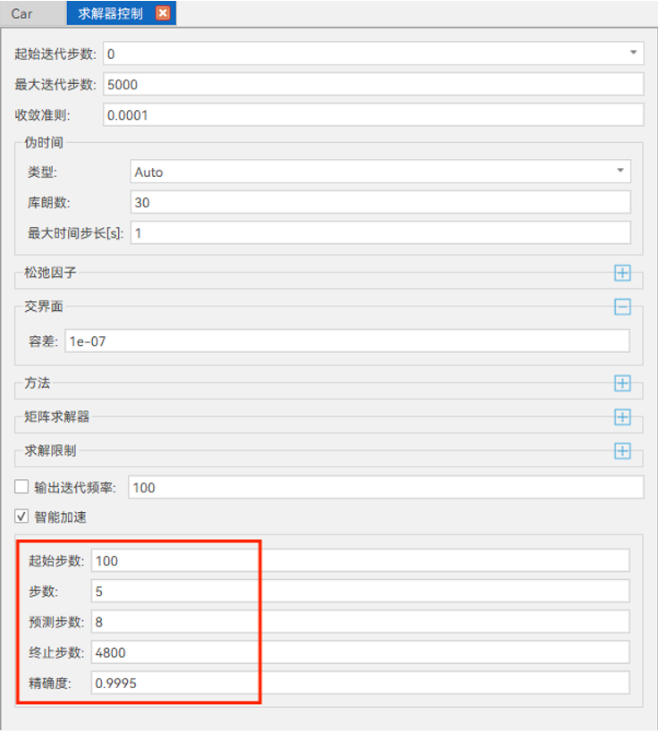

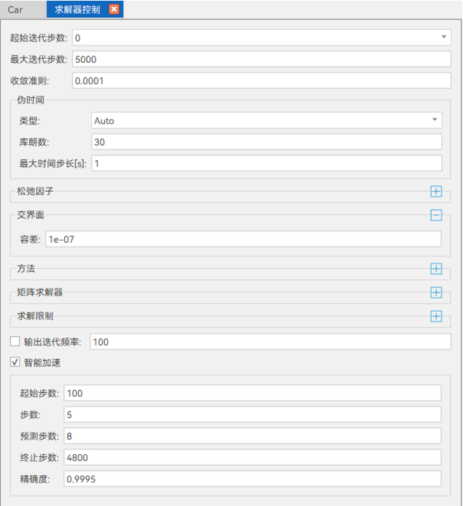

2)参数设置
① 双击 求解>求解控制,勾选智能加速选项,启动AI加速;
② 终止步数输入4800,加速和预测步数均采用默认设置,如下图所示,单击应用确认参数。
【AICFD案例教程】汽车外气动-AI加速的图4
图2-2 启动AI加速
【AICFD案例教程】汽车外气动-AI加速的图5
图2-3 设置AI加速求解参数

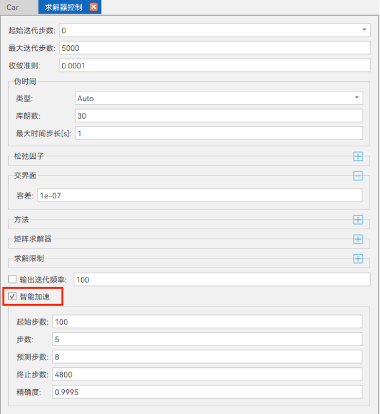

三、求解设置
1)求解设置

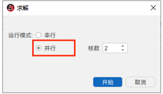

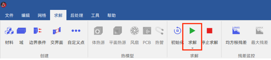

选择菜单栏 求解>求解>直接求解>并行,开始计算。
【AICFD案例教程】汽车外气动-AI加速的图6
图3-1  运行求解器
【AICFD案例教程】汽车外气动-AI加速的图7
图3-2  选择求解模式

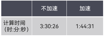

① 以下算例不加速和AI加速均采用2 cores,并行计算;
② 计算完成后,对加速前后的计算时间进行对比,可以看出加速后计算相同迭代步数时间缩短50%
【AICFD案例教程】汽车外气动-AI加速的图9
图5-1  计算时间对比

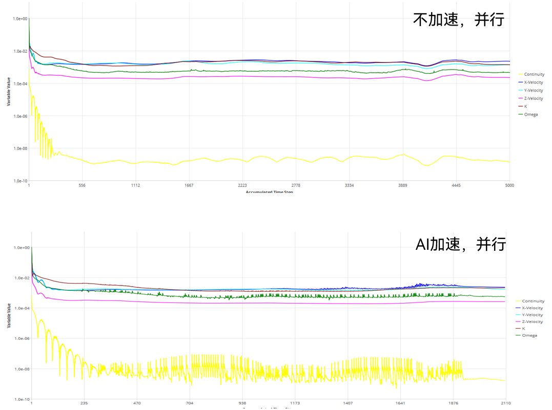

计算完成后,对残差曲线进行对比,可以看到开启加速后的曲线与非加速曲线在相同区间内震荡。
【AICFD案例教程】汽车外气动-AI加速的图10

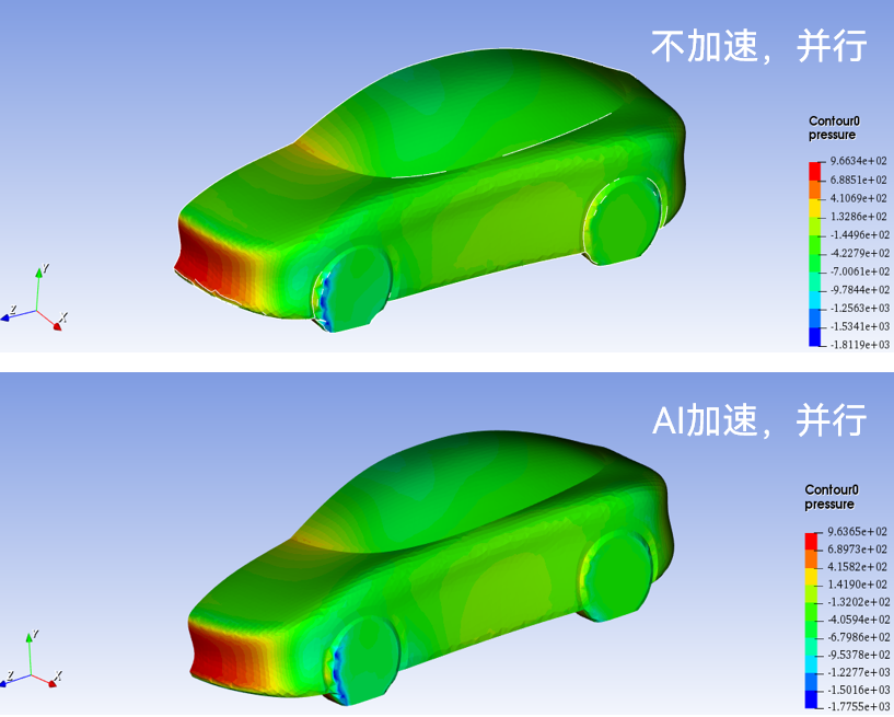

计算完成后,对加速前后的汽车表面压力分布进行对比,可以看出两者表面压力具有相同的分布
【AICFD案例教程】汽车外气动-AI加速的图11
图5-3  汽车表面压力分布对比

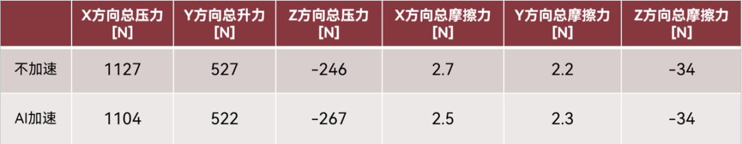

计算完成后,对加速前后的汽车迎风方向总压力和总摩擦力进行对比,通过比对计算得出汽车表面阻力误差不超过8%。
【AICFD案例教程】汽车外气动-AI加速的图13
图5-5  汽车迎风方向总压力和总摩擦力对比
