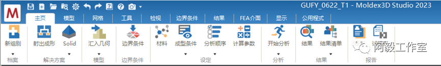

主页菜单

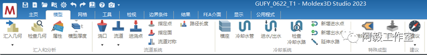

模型菜单

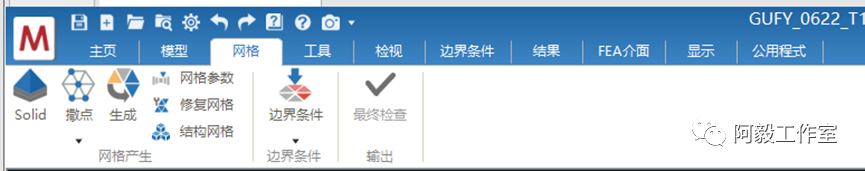

网格菜单
Moldex3D 2023 R3已经发布&简要评测的图3

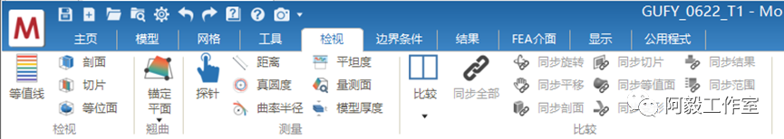

检视菜单
Moldex3D 2023 R3已经发布&简要评测的图5

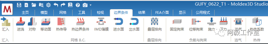

边界条件菜单
Moldex3D 2023 R3已经发布&简要评测的图6

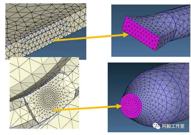

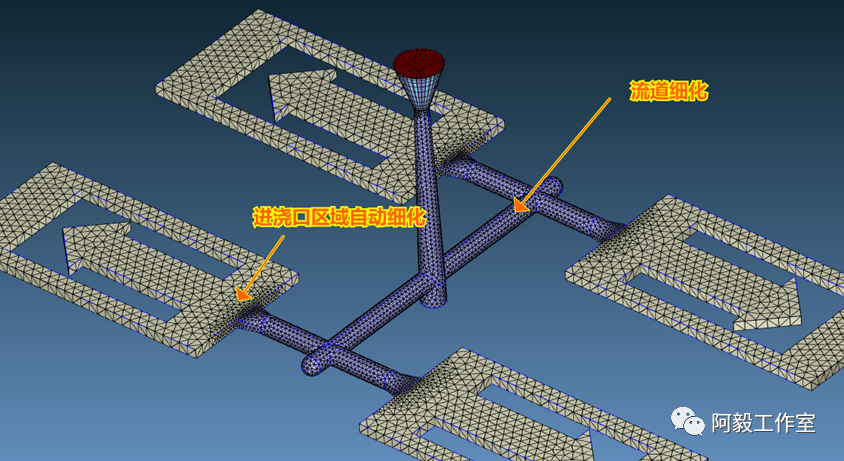

Moldex3D目前 2023版本划分网格与旧版本的 R14/R16比,有革命性的变化,现在导入模型,定义好模型属性后,大部分模型可以无需人工干预,全自动高质量的划分好网格;
进浇口区域自动细化,产品与浇口重合面节点自动对齐并结合;采用边界层网格等;
Moldex3D 2023 R3已经发布&简要评测的图8
产品模型与流道模型为2个实体分开导入,重合面自动节点对齐 (此功能MoldFlow一直未实现)
Moldex3D 2023 R3已经发布&简要评测的图9

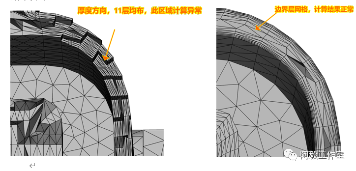

MoldFlow3D网格划分虽然有 3种方法(目前看基本都是厚度方向均布),但是在某些特殊的结构区域中,均布方法的网格层数还是不能保证分析结果的准确性;
Moldex3D内部实体网格生成技术采用了业界公认的边界层网格分布方式,对于填充过程计算,温度场、压力场等结果准确性有明显优势;
下图所示产品,在某些区域突然壁厚变薄, MoldFlow网格划分厚度方向均布,计算结果异常
Moldex3D 2023 R3已经发布&简要评测的图10
而得益于 Moldex3D多年以来对全 3D实体网格技术的坚持,随着软硬件技术的不断进步,模流 CAE分析大趋势逐渐趋向于全 3D实体网格分析,而这方面恰恰是 MoldFlow需要不断进步的领域,

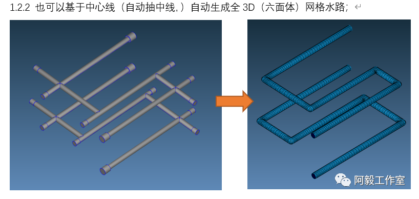

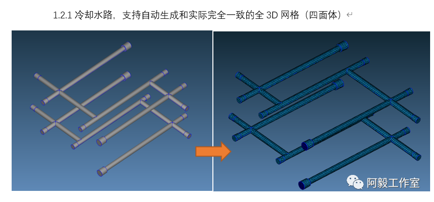

1.2   冷却水路网格划分
Moldex3D 2023 R3已经发布&简要评测的图11
Moldex3D 2023 R3已经发布&简要评测的图12

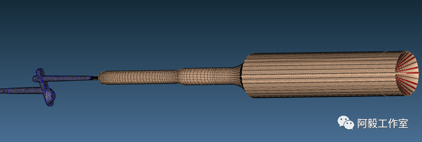

1.3  射嘴网格生成
   在进行精确的螺杆位置、压力计算时,射嘴区域体积和压力损失会有较大影响 ,Moldex3D此部分可以自动生成射嘴区域网格,无需人工干预;
Moldex3D 2023 R3已经发布&简要评测的图13
  从笔者测试效果看,使用 Moldex3D Studio 2023进行网格部分处理时,网格划分过程与早期版本相比 过程简单、操作简便(与旧版本R14/R16比,完全是革命性变化,与竞品MoldFlow比,操作流程更简化,效率更高;),并且网格生成的 速度和质量较竞品有明显感知的优势;

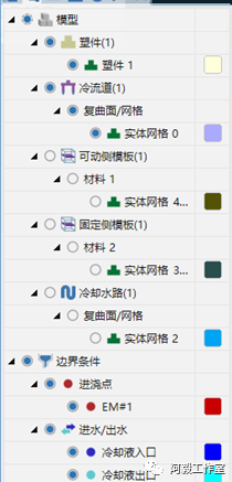

 分析所用塑件、流道、运水、模板等自动分层,点选即可显示隐藏,与业界主流操作方式趋近,用户无需过多学习成本。
Moldex3D 2023 R3已经发布&简要评测的图14

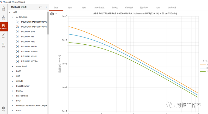

对于 CAE分析来说,材料文件是否准确是分析结果准确性的第一个 Moldex3D内置了业界主流的供应商材质,并且提供云端实施更新的材料数据库,
2023版本的材料库重新进行了 UI设计,内置材料库也经过一次全面校核,准确性得以全面提升;

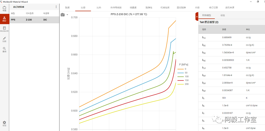

材料库可点选、可搜索;
Moldex3D 2023 R3已经发布&简要评测的图15
材料参数可实施查阅更新,无需切换界面;
Moldex3D 2023 R3已经发布&简要评测的图16

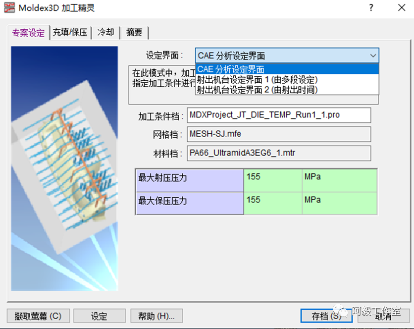

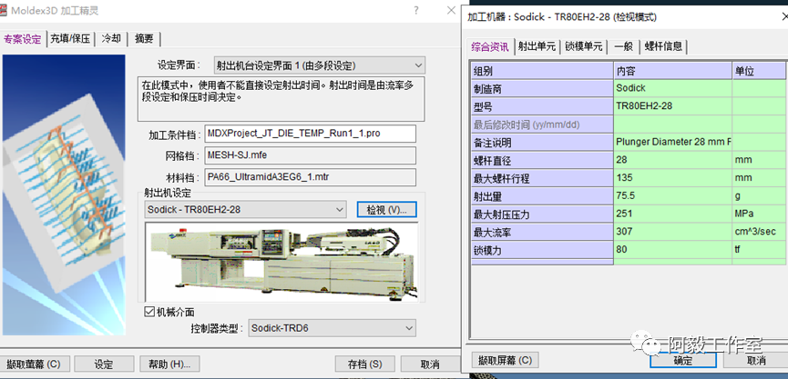

2.2 注射工艺设置
Moldex3D支持 CAE分析界面和机台分析界面,可以调用选择实际注射机台和实际工艺参数进行分析
基于 CAE分析界面
Moldex3D 2023 R3已经发布&简要评测的图17

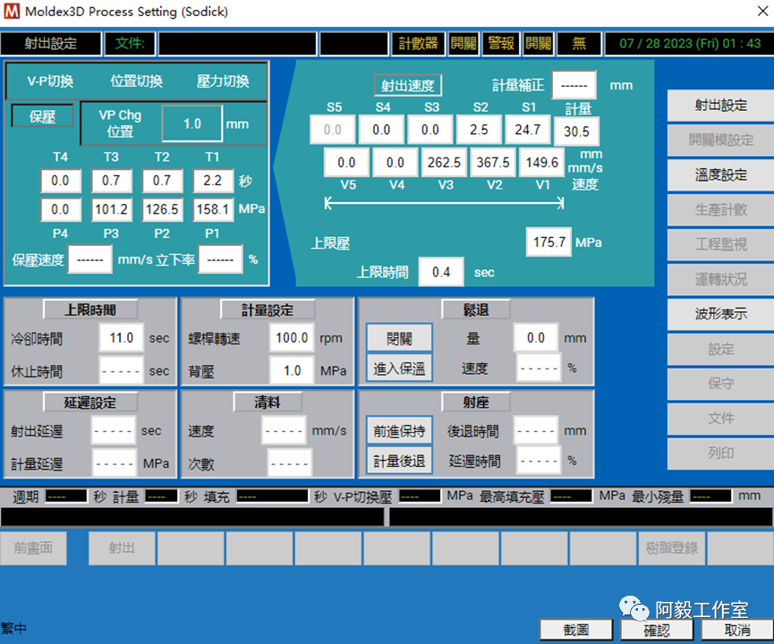

基于机台的分析界面
Moldex3D 2023 R3已经发布&简要评测的图18
基于机台的设置,可以和实际机台设置一致的界面进行设置分析;对于和现场实际对标分析来说,方便 CAE工程师在软件内与现场机台参数输入一致;
Moldex3D 2023 R3已经发布&简要评测的图19

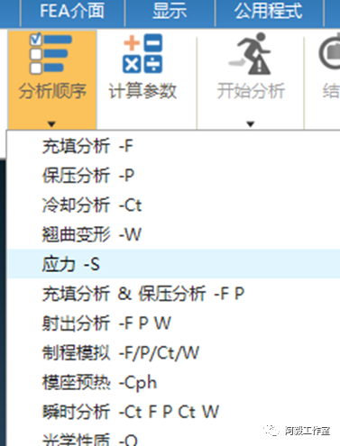

2.3 分析顺序
支持多种分析类型:
Moldex3D 2023 R3已经发布&简要评测的图20

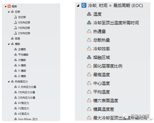

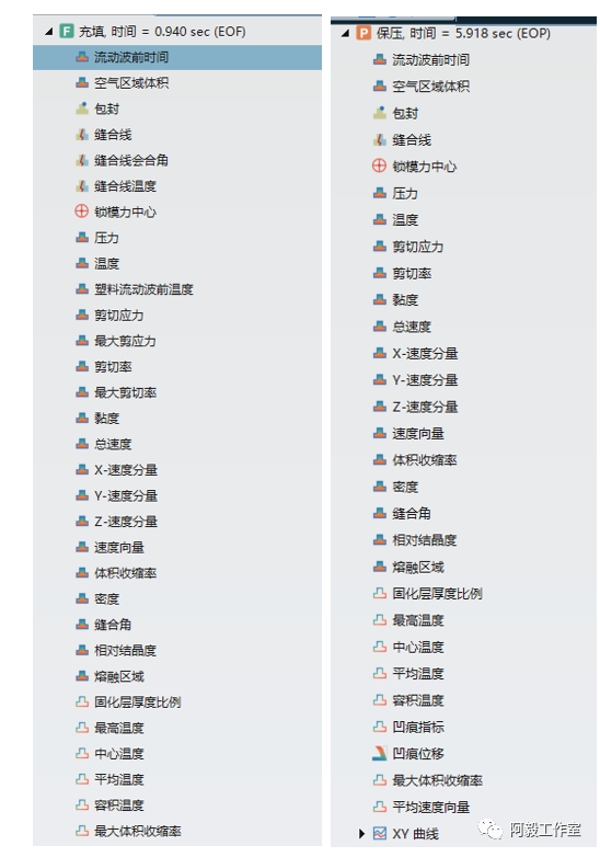

3.0 结果后处理
 Molddex3D 提供多种常用结果选项;
充填结果                                    保压结果
Moldex3D 2023 R3已经发布&简要评测的图21
翘曲结果        冷却结果
     Moldex3D 2023 R3已经发布&简要评测的图22
