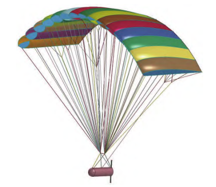

本文所研究的翼伞后缘偏转过程是针对充满鼓包状态的翼伞三维模型进行的。翼伞系统包括伞衣、伞绳和挂重载荷,几何模型如图 1 所示。实际流固耦合仿真过程只考虑伞衣结构与流场的双向耦合作用;伞绳在翼伞偏转过程承受拉力,且通过伞绳施加后缘下拉过程的作用力载荷;忽略伞绳与周围流体的耦合作用和绳索的阻尼效应。
【流固耦合】翼伞后缘偏转过程的流固耦合动力学特性的图1
图 1 翼伞系统三维几何模型

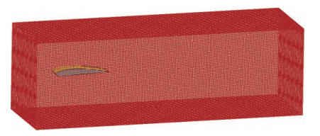

为避免因流体和结构单元之间尺寸差异过大而导致显式动力学积分过程可能出现的非物理特征“沙漏现象”,进而引起计算发散,流场网格尺寸与结构网格尺寸尽量接近1∶1,如图 2 所示。
【流固耦合】翼伞后缘偏转过程的流固耦合动力学特性的图2
图 2 翼伞气室流固耦合仿真网格模型
本文采用 S-ALE 求解方法对流固耦合模型进行仿真计算,S-ALE 方法与传统 ALE 方法的基本理论相同,均包括了映射过程的对流输运、界面重构和欧拉流场与拉格朗日结构相互作用的流固耦合过程。不同的是,在网格的处理方法上,S-ALE 方法采用自动生成网格技术,即流场网格根据控制点设定的方向、增长率、网格尺寸、网格密度等参数在仿真过程中随着时间步的推进逐渐产生,仿真前无需单独建立流场网格。这可以极大减小网格处理时间并提高计算效率。经过仿真测算,与传统 ALE 方法相比,S-ALE 方法的计算效率可以提高 60%。

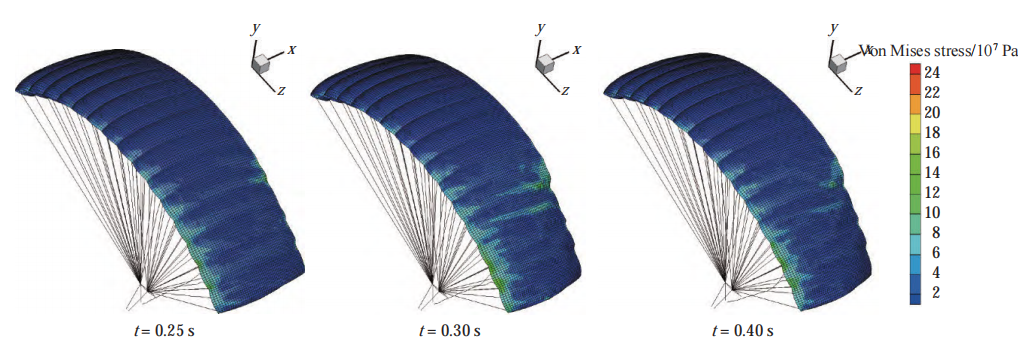

图 3 和图 4 为翼伞后缘单侧和双侧下偏操纵过程的伞衣表面结构 Von Mises 应力分布云图。从图中可以明显看出伞衣的上翼面整体应力分布较为均匀,但当后缘下偏时,在偏转与未偏转的转折交接区域会出面明显的应力集中且受力增大;同时翼型前缘也相应出现类似现象,且与后缘应力集中区域的受力水平接近。说明翼伞后缘偏转发生的转折交接区域和偏转侧前缘切口区域是在翼伞操纵过程比较容易发生撕裂现象的区域,应考虑在这两处增加结构强度。从伞衣结构受力水平来讲,在下偏量相同的情况下,双侧下偏的伞衣结构受力明显高于单侧下偏情况。
【流固耦合】翼伞后缘偏转过程的流固耦合动力学特性的图3
图 3 不同时刻单侧下偏伞衣表面结构 Von Mises 应力云图

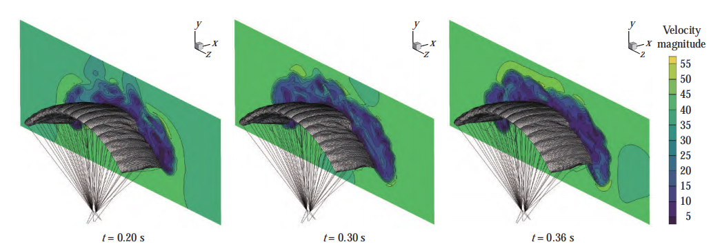

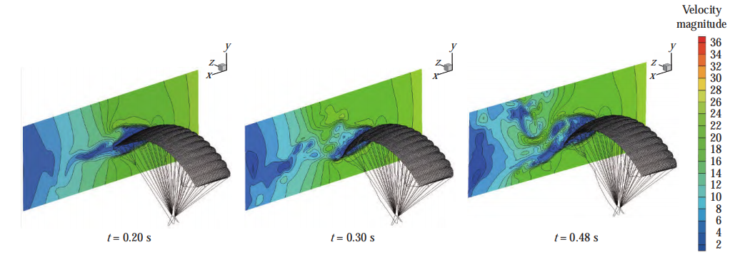

图 5 和图 6 为翼伞后缘双侧下偏过程不同时刻的伞衣周围流场速度变化云图。从单侧下偏过程的速度变化分布云图可以看出,在翼伞的尾缘顶部紧贴上翼面附近出现近似圆形的高速区域,当下偏时该区域被拉长,下偏完成后此区域减小。该高速区域会使上翼面顶部的气流自后缘向前缘倒流,产生流动分离,这也是翼伞转弯操纵出现失稳现象的主要原因。从双侧下偏过程的横向剖面流场速度分布云图可以看出,该高速区域主要存在于翼伞下偏发生的转折交界区域附近。
【流固耦合】翼伞后缘偏转过程的流固耦合动力学特性的图5
图 5 不同时刻单侧下偏伞衣周围流场速度变化云图
【流固耦合】翼伞后缘偏转过程的流固耦合动力学特性的图6
图 6 不同时刻双侧下偏过程周围流场速度变化云图
