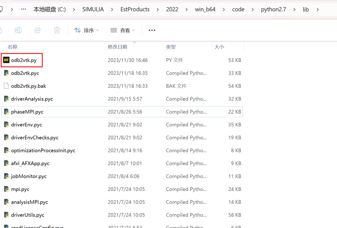

按照原作者给出的使用方案需要我们将odb2vtk函数文件放至Abaqus的Python文件夹下,如:C:\SIMULIA\EstProducts\2022\win_b64\code\python2.7\lib:
Abaqus&Paraview梦幻联动!(Python二次开发篇)的图1

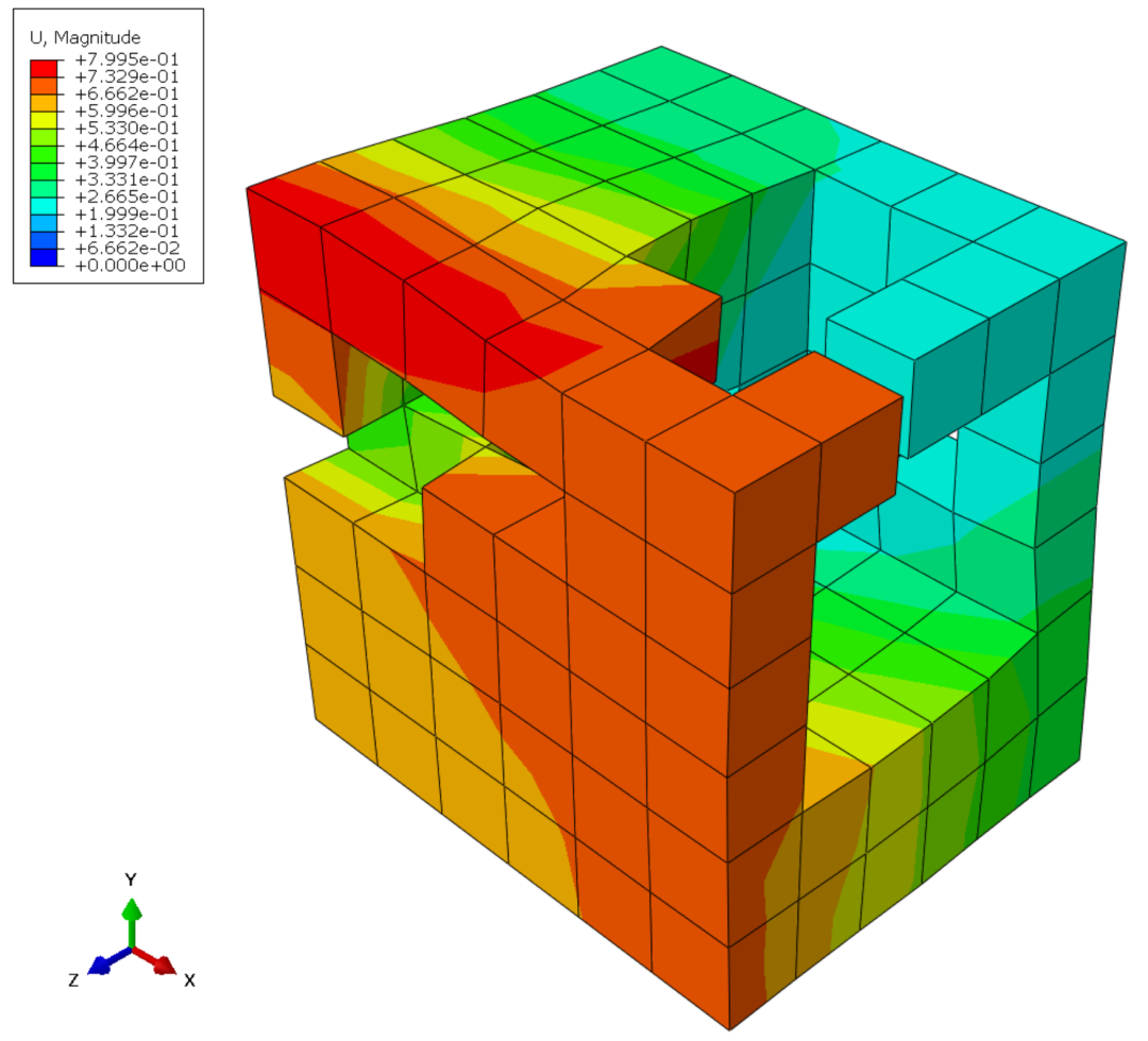

CP10_L6_DP1.odb在Abaqus中的显示如下:
Abaqus&Paraview梦幻联动!(Python二次开发篇)的图2

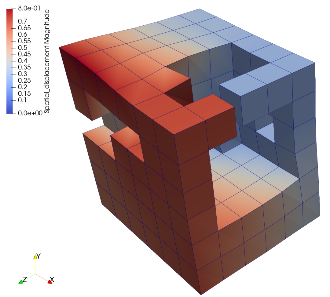

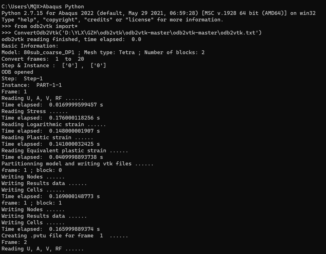

使用的是三维六面体单元,在vtk中的单元类型对应12,piecenum参数我还不晓得嘛意思,就默认设置的1,影响不大,选择输出第一个instance的第一个step的第1-20个frame,然后程序就开始运行,运行截图如下:
Abaqus&Paraview梦幻联动!(Python二次开发篇)的图3

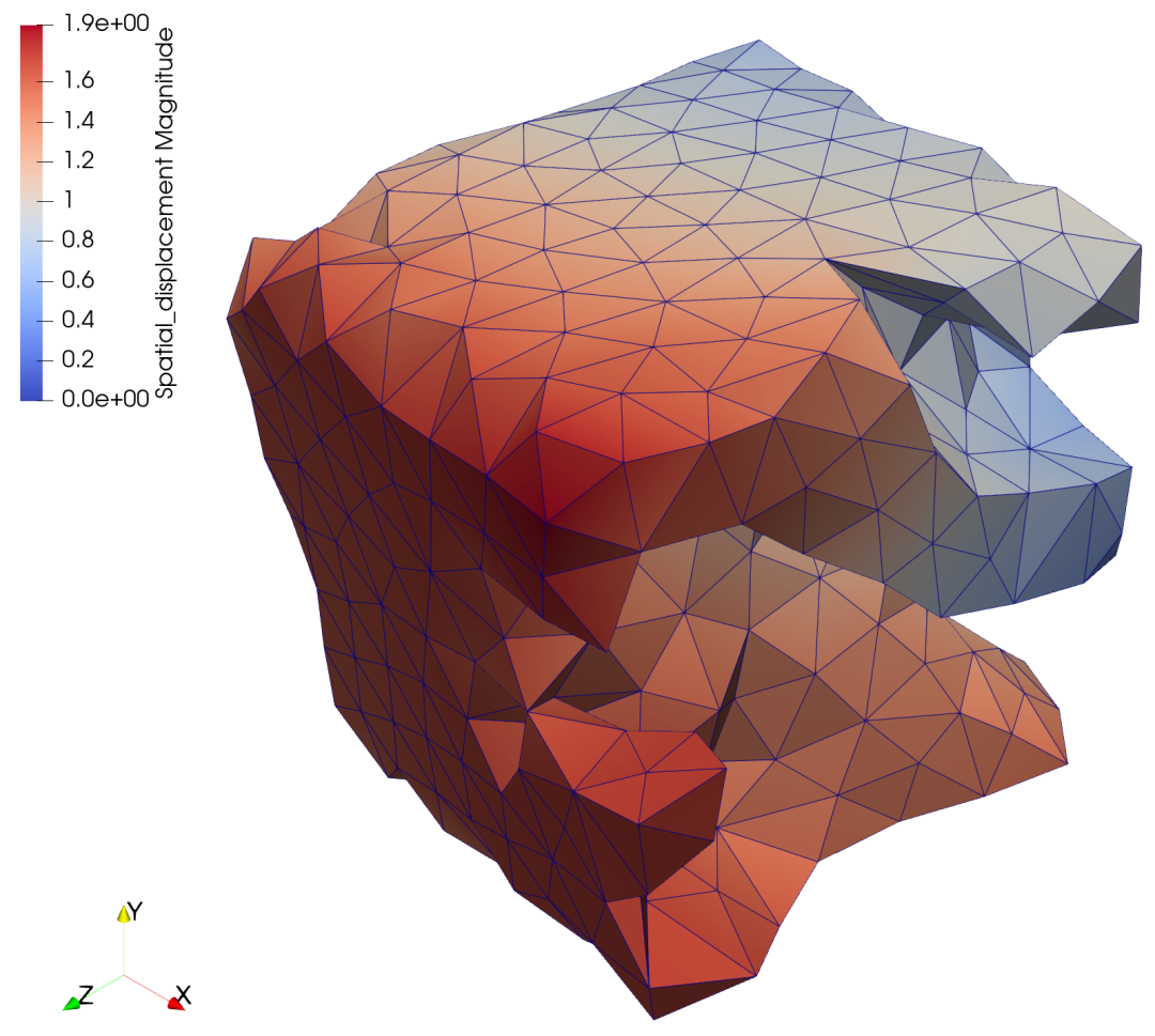

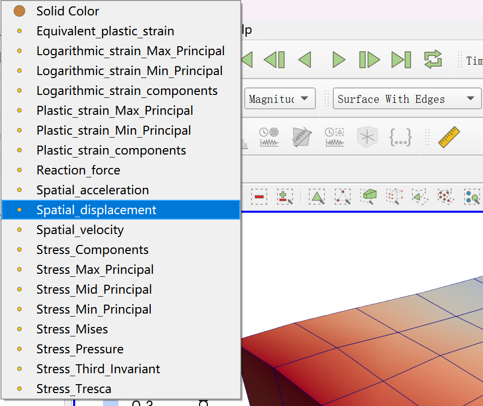

最终输出20个vtu文件,在paraview中显示如下:
Abaqus&Paraview梦幻联动!(Python二次开发篇)的图4
场变量输出类型有如下几种:
Abaqus&Paraview梦幻联动!(Python二次开发篇)的图5

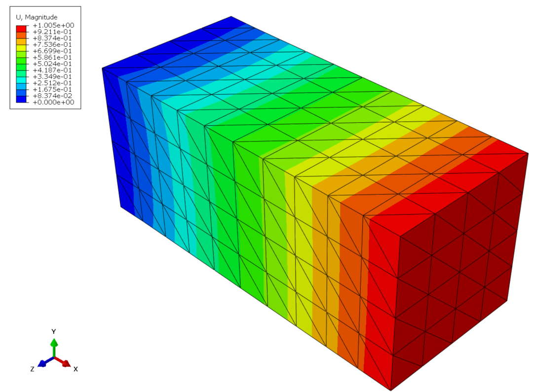

如果单元类型为C3D4单元,更改单元类型对应的编号即可:mesh_type = '10',效果如下:
Abaqus&Paraview梦幻联动!(Python二次开发篇)的图6Abaqus&Paraview梦幻联动!(Python二次开发篇)的图7

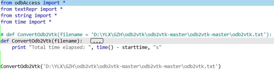

对于以上使用方法,我觉得有些许繁琐,因为每次使用都要搞一下前面的头文件,还不如搞一个正常的python脚本进行run,进行了如下修改:
Abaqus&Paraview梦幻联动!(Python二次开发篇)的图8
在最后一行输入odb2vtk.txt目录即可,然后在Abaqus中运行脚本,每次更改只需修改odb2vtk.txt内容即可。

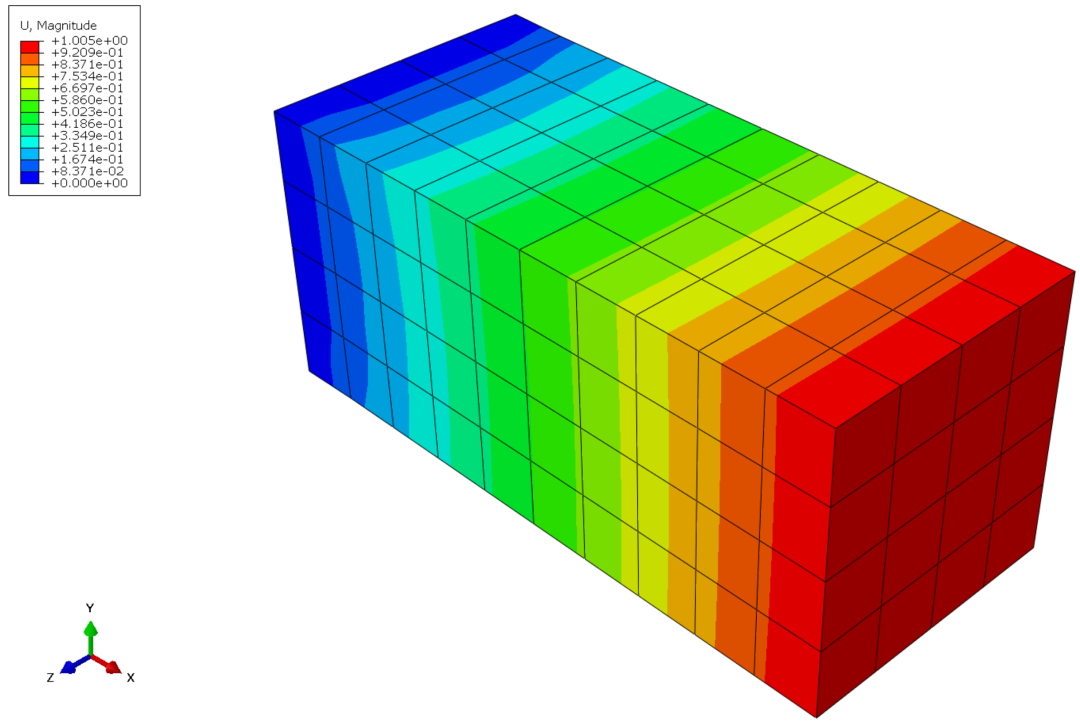

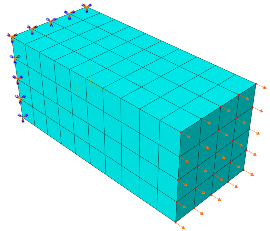

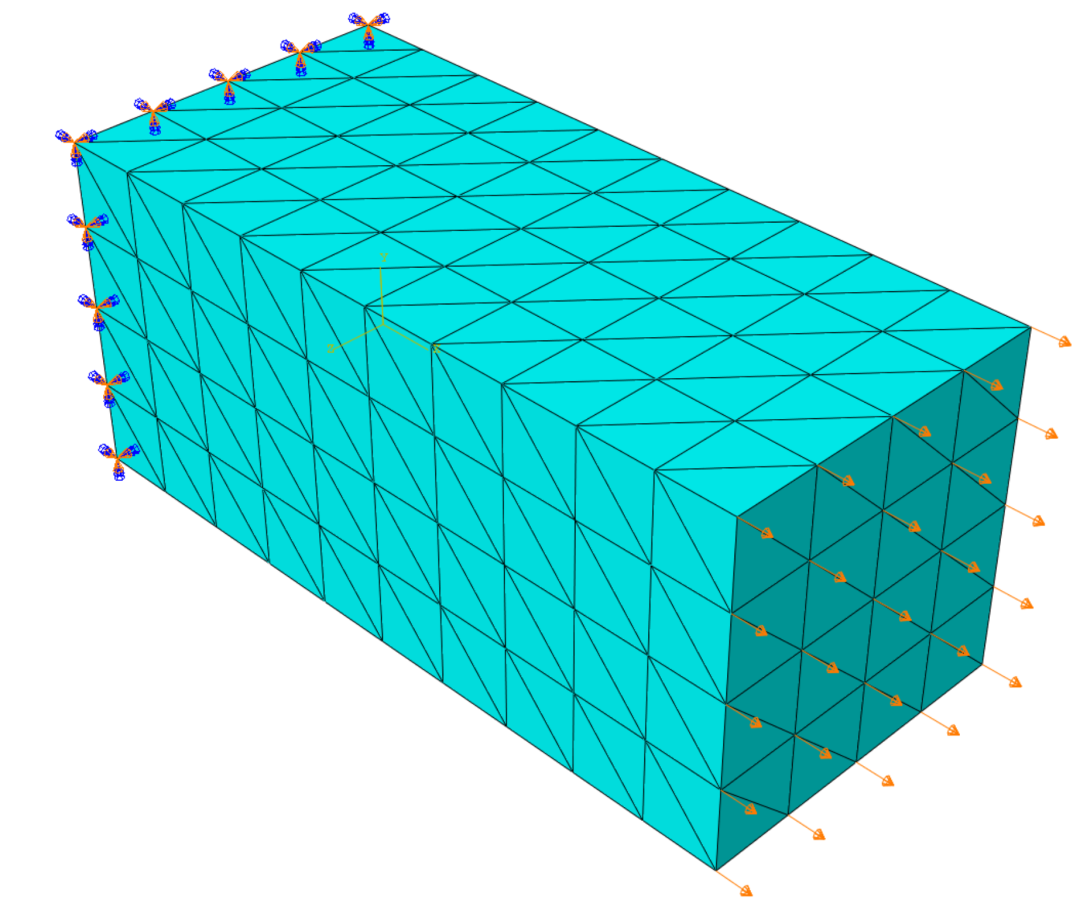

应用C3D8 和C3D4两种单元类型,展示程序的适用性,做了一个简单案例,边界条件如下设置:
Abaqus&Paraview梦幻联动!(Python二次开发篇)的图9

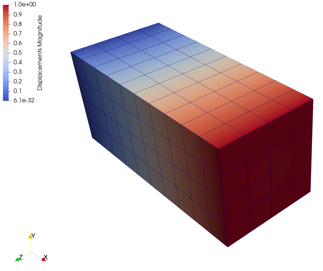

输出的output_C3D8.vtk显示如下(位移结果),
Abaqus&Paraview梦幻联动!(Python二次开发篇)的图10Abaqus&Paraview梦幻联动!(Python二次开发篇)的图11

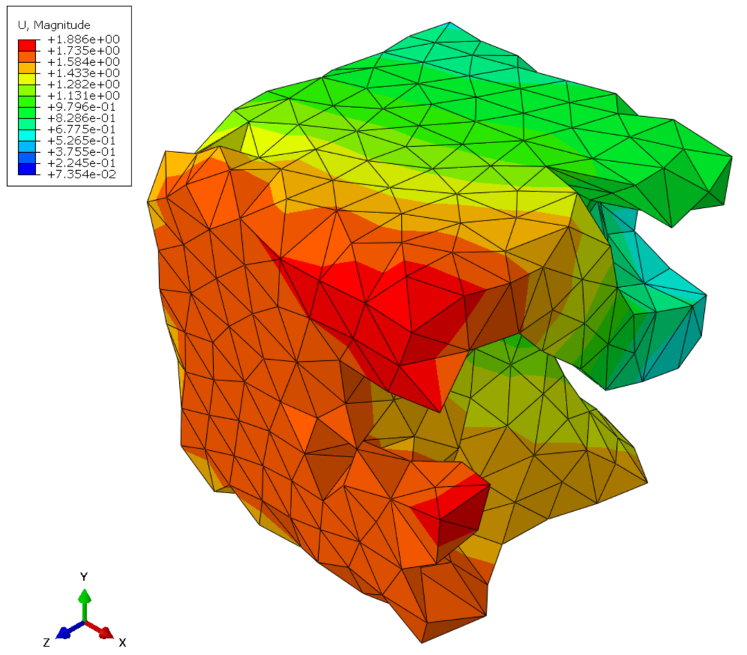

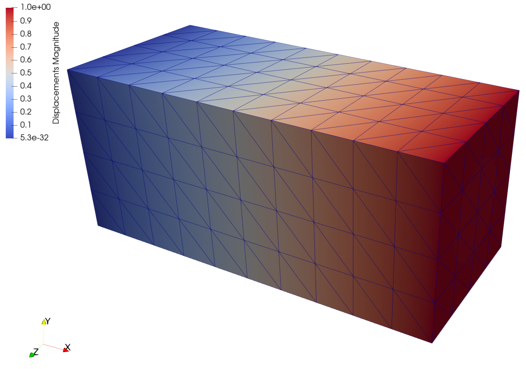

当改变单元类型时,更改形参即可:convert_abaqus_to_vtk('test_C3D4.odb', 'output_C3D4.vtk', 'C3D4','Step-1',1)
Abaqus&Paraview梦幻联动!(Python二次开发篇)的图12
Abaqus&Paraview梦幻联动!(Python二次开发篇)的图13Abaqus&Paraview梦幻联动!(Python二次开发篇)的图14

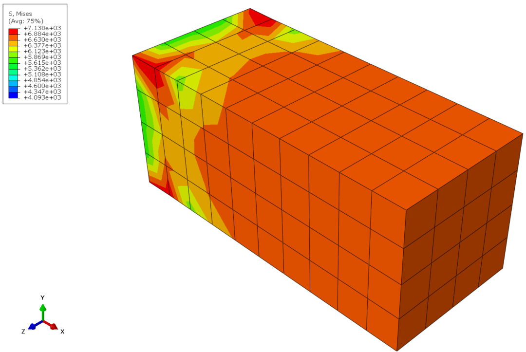

对于C3D4单元或C3D8R单元的积分点就只有一个,以上语句的添加不会有任何问题,但是对于C3D8单元,每个单元有8个积分点,写起来就需要进一步操作了,我选择的方法是,将单元中8个积分点的应力做一个平均,相当于每个单元有一个平均应力,代码修改如下:
# 定义取平均应力的函数
def get_average_mises_C3D8(s, unit_id):
    sum_mises = 0
    count = 0
    for i in range(8):
        node_id = unit_id * 8 + i
        if node_id < len(s.values):
            sum_mises += s.values[node_id].mises
            count += 1
    return sum_mises / count
# 写入vtk文件中
for i in range(len(elements)):
    vtk_file.write("{}\n".format(get_average_mises_C3D8(s, i)))

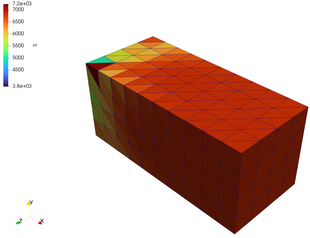

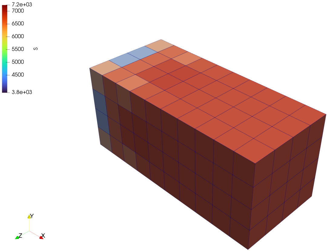

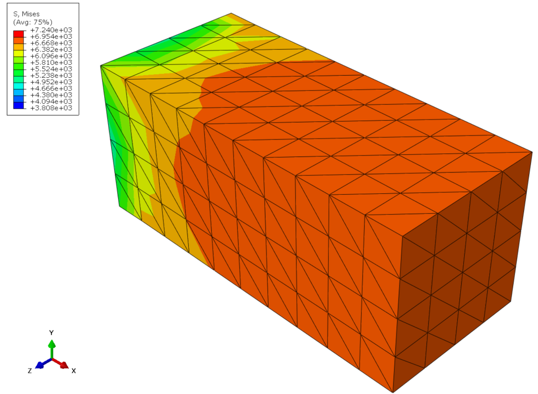

这样以来,显示的应力结果如下显示:
Abaqus&Paraview梦幻联动!(Python二次开发篇)的图17Paraview
Abaqus&Paraview梦幻联动!(Python二次开发篇)的图18Abaqus

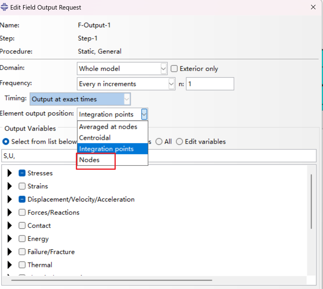

会出现应力不平滑,Abaqus采取的措施是将积分点的应力外插到节点上进行显示,大家也可以在step模块中选择节点应力输出,然后对每个节点进行绕节点平均处理,最后以节点力的形式显示,会减小不平滑现象。
Abaqus&Paraview梦幻联动!(Python二次开发篇)的图19
