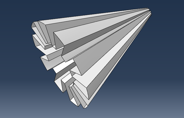

首先建立伞衣几何模型,初始状态设定为半折叠状态,如图1所示,将其保存为stp格式并导入Hypermesh中进行前处理。确定伞绳初始长度,并设定顶点位置,通过line功能建立伞绳线条。根据几何模型大小对流体域进行建模,可设置为圆柱体域空间,选择合适的尺寸对上述部件进行网格划分,计算模型可参考图2。
图1 伞衣几何模型

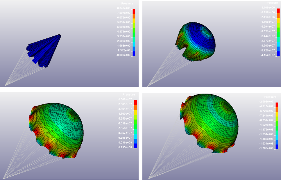

伞衣材料选择柔性纺织物材料,关键字为MAT_034,其密度为500kg/m3,弹性模量400MPa,泊松比0.15,厚度设置为2mm。伞绳选择离散梁单元材料,关键词为MAT_071,其中密度为400kg/m3,弹性模量97000MPa,截面积可自行设置。流体域赋予理想气体,并设定空气流速为80m/s。计算方法选择ALE流固耦合算法。其余Card填充较为繁琐,不在此赘述。计算结果展示如下:

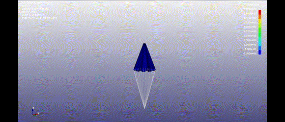

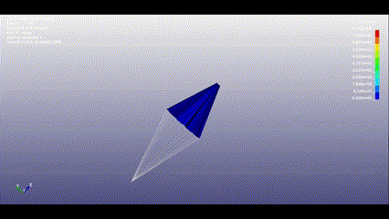

图3 不同时刻降落伞充气状态(0s;0.3s;0.6s;1s)
降落伞充气展开视角1
降落伞充气展开视角2
