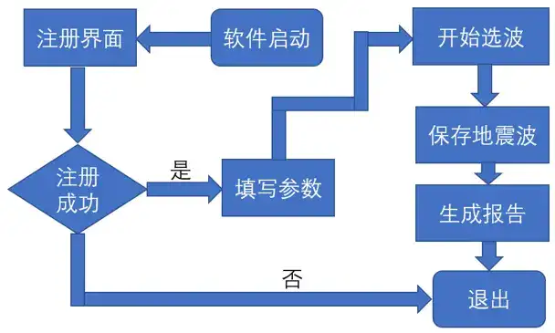

1.5 软件运行流程总图
本软件运行逻辑简单,启动软件后需注册,注册成功后即可使用,运行的流程总图如图 1‑1所示。
GMS地震波管理软件-全自动选波,自建波库选波的图2
添加图片注释,不超过 140 字(可选)
图 1‑1软件运行流程总图

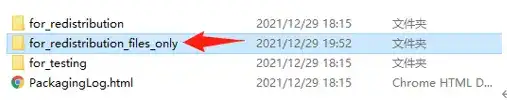

Ø MyAppInstaller_web.exe安装完成后,打开for_redistribution_files_only文件夹
GMS地震波管理软件-全自动选波,自建波库选波的图6
Ø 每次运行for_redistribution_files_only文件夹中的GMS.exe,即可使用本软件。

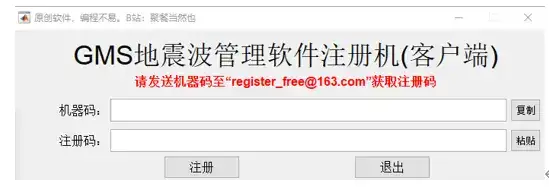

Ø 点击GMS.exe后,会打开软件的注册界面,GMS.exe软件会获取主机的Mac地址作为机器码,并自动填写,软件界面提示待注册,界面如下。

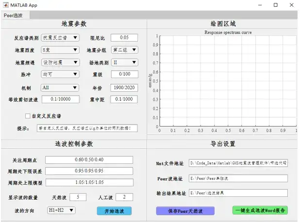

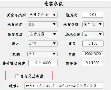

(1)选择地震参数。用户下拉选择反应谱类别、地震烈度等,这些参数可以确定规范的反应谱;用户也可以自定义反应谱,勾选“自定义反应谱”,即可导入自定义的反应谱(自定义反应谱需为纯数据,时间-加速度序列)。针对科研选波,也可以设置脉冲、震中距等参数。
GMS地震波管理软件-全自动选波,自建波库选波的图10

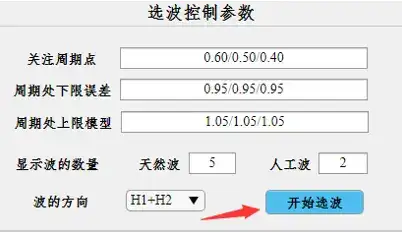

(2)填写好建筑结构的前三阶周期,中间以英文的“/”分隔开,然后输入周期处上下限误差,默认是0.95和1.05,若挑选的波数较少,可以自行扩大误差范围,如0.80和1.20,接着选择地震波的方向,可以选择H1、H2、H1+H2、V1方向,最后点击“开始选波”。
GMS地震波管理软件-全自动选波,自建波库选波的图11

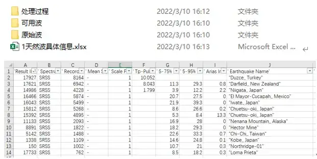

(5)查看选波结果,文件夹里包含4个文件,以下做简要说明:
处理过程:包含了天然波和人工波的emf矢量图,以及各条地震波反应谱与规范反应谱的对比图。
可用波:包含了天然波和人工波的处理后的数据,数据是两列的“时间(s)-加速度(g)”序列。
原始波:包含了从Peer下载的天然波,生成的人工波的原始波文件。
天然波的具体信息:Peer天然波的具体信息,包括地震的编号RSN,发生时间,震级,断层距等。
GMS地震波管理软件-全自动选波,自建波库选波的图14
天然地震波具体信息

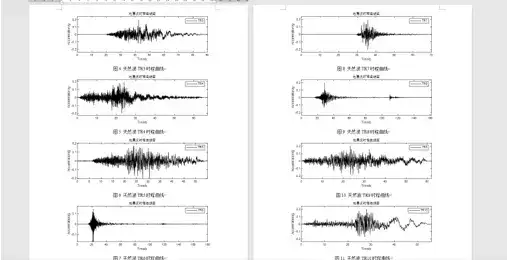

(6)一键生成选波word报告,用户只需点击按钮后等待1分钟,即可全自动生成一份word选波报告,至此GMS地震波管理软件全部功能介绍完毕。

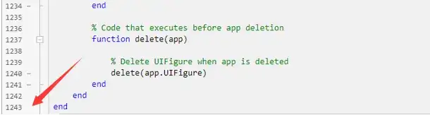

4. 程序结构解析举例
4.1 总说明
GMS地震波管理软件是基于Matlab的App Designer设计的一款软件,源代码一共有1243行,核心代码分为3个部分,分别对应了开始选波、保存Peer天然波、一键生成选波Word报告这3个功能,各核心代码中还有一些子程序,以下做简要介绍。
