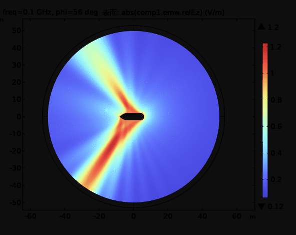

本算例仿真了海上的船只受到雷达侦测时的情况,船体长度为14m,圆形表示半径为50m的海域,外圈是一个完美匹配层,它的作用是将散射波在离开计算域时的非物理反射降至最低。
下图为算例仿真结果:
【数值仿真算例】海域船只受到雷达侦测仿真的图1
船体在0-360°不同方向入射电磁波下发出的相对电场强度

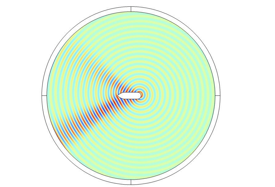

船体在30度方向入射电磁波下发出的相对电场瞬时强度

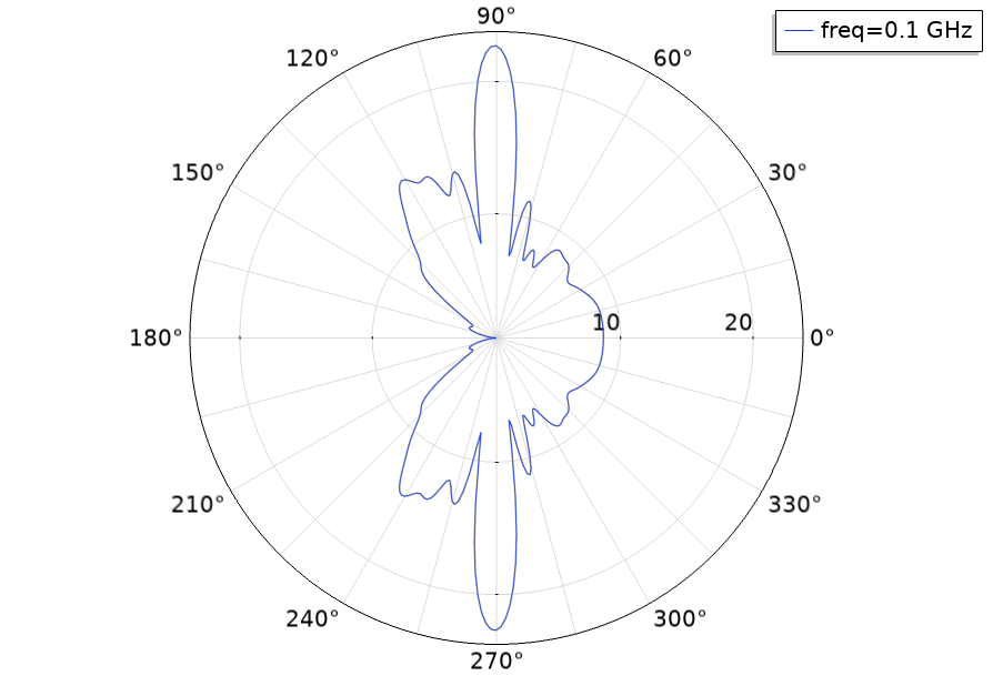

  0-360°不同方向入射电磁波下的单位长度雷达截面积(RCS),可以看到图中90 °和270°处的突出峰,因为船的侧边是平坦的,如果雷达在这个方向,则发射波的大部分都能被反射。
