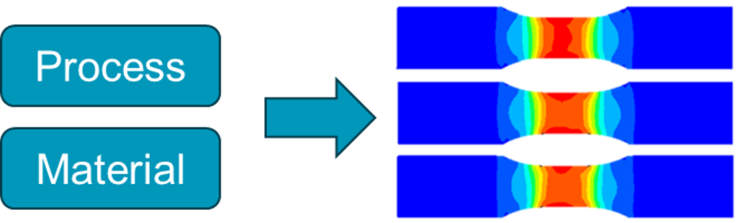

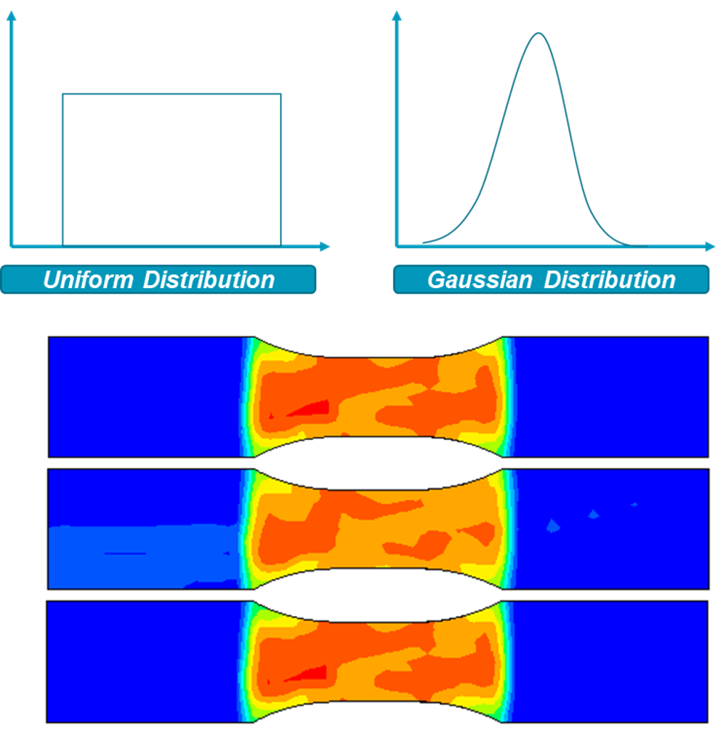

02 定义并执行DoE(实验设计)
在这一阶段,用于高保真度模拟的DoE占据了中心位置。用户通过为每个考虑到的不确定性设置范围来定义DoE的范围。采用均匀分布来生成这些范围(图 2)。实际上,取向张量文件的N个不同变化是根据指定的不确定性范围而生成的。N对应于高保真度模拟的数量——通常是未知输入参数数量的五倍左右。最终,用户为后处理指定感兴趣的关键性能指标(KPI),例如综合失效指数(FI)。

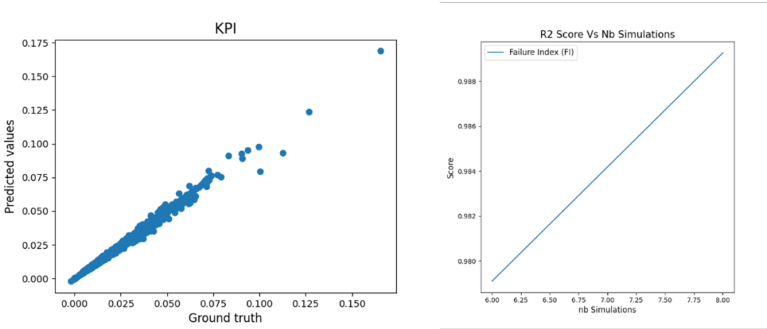

03 训练和评估ROM
在高保真度DoE准备就绪后,开始进行降阶模型(ROM)训练和评估。定义了指定用于ROM训练和测试的高保真度结果的比例——通常按照80-20的比例拆分,其中80%用于训练,20%用于测试(图3)。性能评估通过在“对角线图”中根据测试数据可视化预测结果进行定性评估,并利用R2评分和中值绝对百分比误差(MAPE)评分等指标进行定量评估。
这些评估以前一阶段指定的有限元分析 KPI为中心(例如,故障指数)。一旦ROM经过了熟练的训练,用户就可以利用该模型进行实时的“假设”分析。
设计仿真 | Digimat RP UQ 插件提升设计可靠性的图3
图3:: ROM性能的定性和定量评估

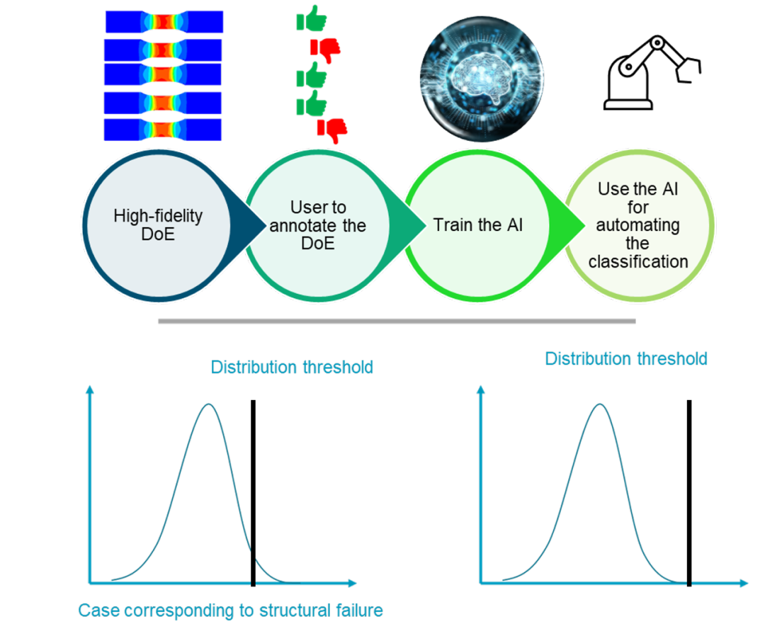

04 定义和计算设计极限
设计极限的概念概括了可接受设计和不可接受设计之间的界限。它围绕着确定一个部件是在可接受的阈值内还是已经超过该阈值。例如,它确定一个零件是否已经达到其失效极限。这可能表现为临界失效指数的突破,或者是指定参考节点处的力-位移曲线的顶点。
在此背景下,探索了两种不同的方法来确定设计极限:AI方法和分布方法(图4)。
• AI方法:这种方法包括训练分类模型,从用户输入中学习,使其能够辨别结构组件是否发生了故障。
• 分布方法:在这里,研究重点转移到评估失效指数(FI)的分布上。当FI分布的定义百分比(x%)超过关键FI阈值时,将引用设计限制。
设计仿真 | Digimat RP UQ 插件提升设计可靠性的图4
图4:基于AI和分布的设计极限定义

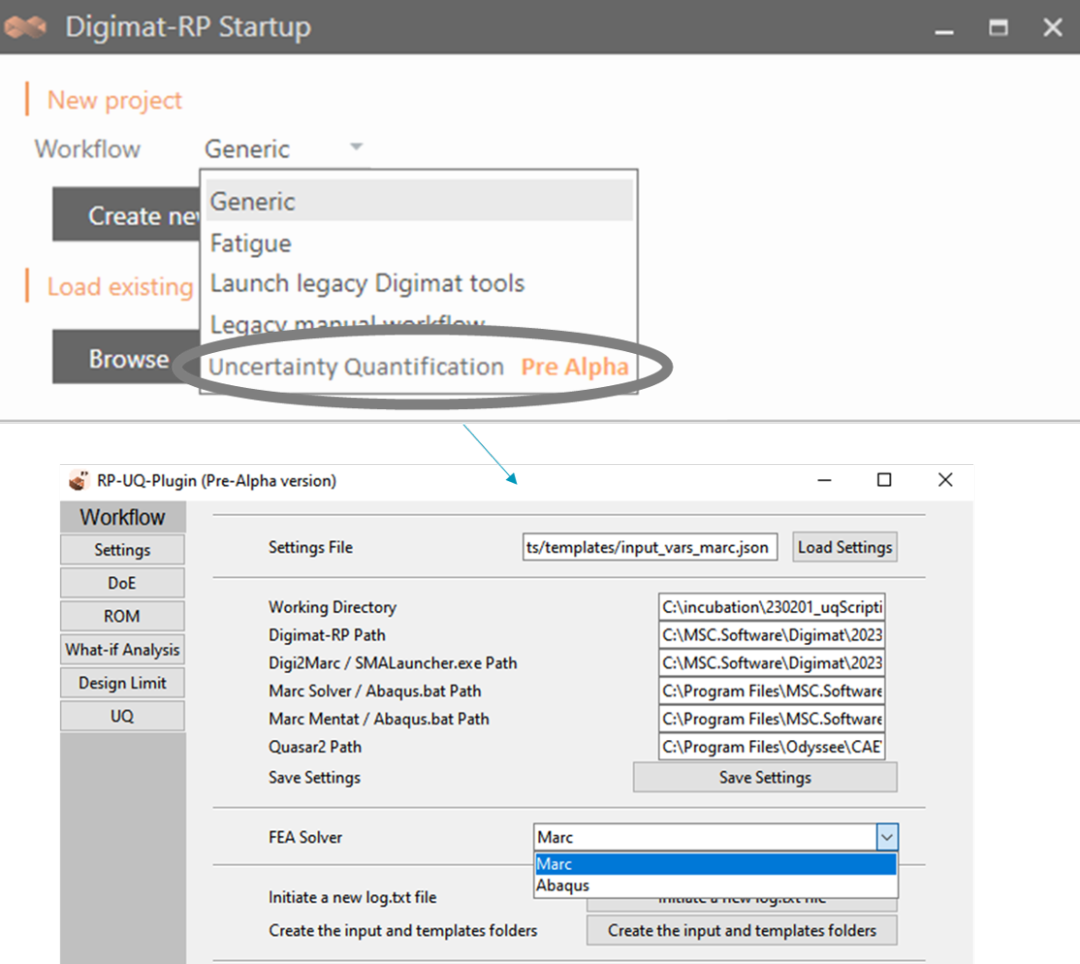

06 使用Digimat-RP UQ插件
一旦用户准备好了输入文件,就可以从Digimat-RP中启动Digimat RP-UQ插件,如图6所示.
设计仿真 | Digimat RP UQ 插件提升设计可靠性的图6
图6: 从Digimat-RP中启动Digimat-RP UQ插件
在插件的左侧栏目中,上述定义的分析步骤可以通过以下选项卡中的分步指导工作流进行实现:
• 设置
定义不同求解器的路径,例如有限元求解器,Digimat和Odyssee
• DoE
定义生成高保真度DoE的参数,即在考虑不确定性来源的情况下运行的Digimat RP模拟案例。
• ROM
使用前一步的高保真度模拟结果对ROM进行训练和测试。
• 假设分析
利用经过训练的ROM执行几乎实时的假设分析。经过训练的ROM允许用户在几秒钟而不是几小时内计算给定输入参数集的失效指数的全部结果。
• 设计极限
用户在这里确定在给定场景下应如何定义结构失效。这里可以使用分布功能或AI功能来完成。
• UQ
这是使用经过训练的ROM和定义的设计边界的最后一步。在这一步中,插件对ROM进行多次调用,计算每种情况下是否发生结构失效,确定失效的概率,最后确定可靠性的得分。每次调用ROM时,使用的输入参数来自定义的不确定性来源。

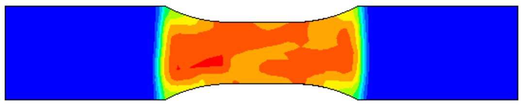

• 输入
对于第一个应用,考虑拉伸试验的试样模型 (图7)。Digimat材料为具有重量分数为30%的GF的增强PP材料。材料本构是一种各向异性弹塑性行为,其失效准则由不同加载方向上的失效应变来描述。
设计仿真 | Digimat RP UQ 插件提升设计可靠性的图7
图7: 试样模型

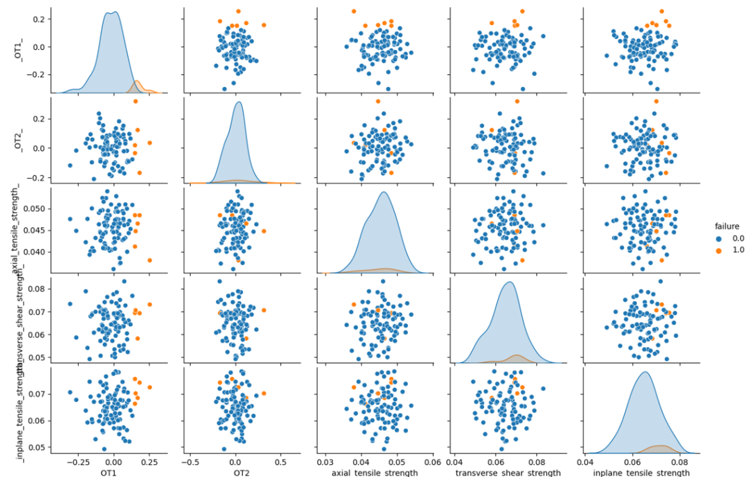

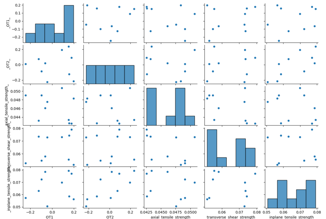

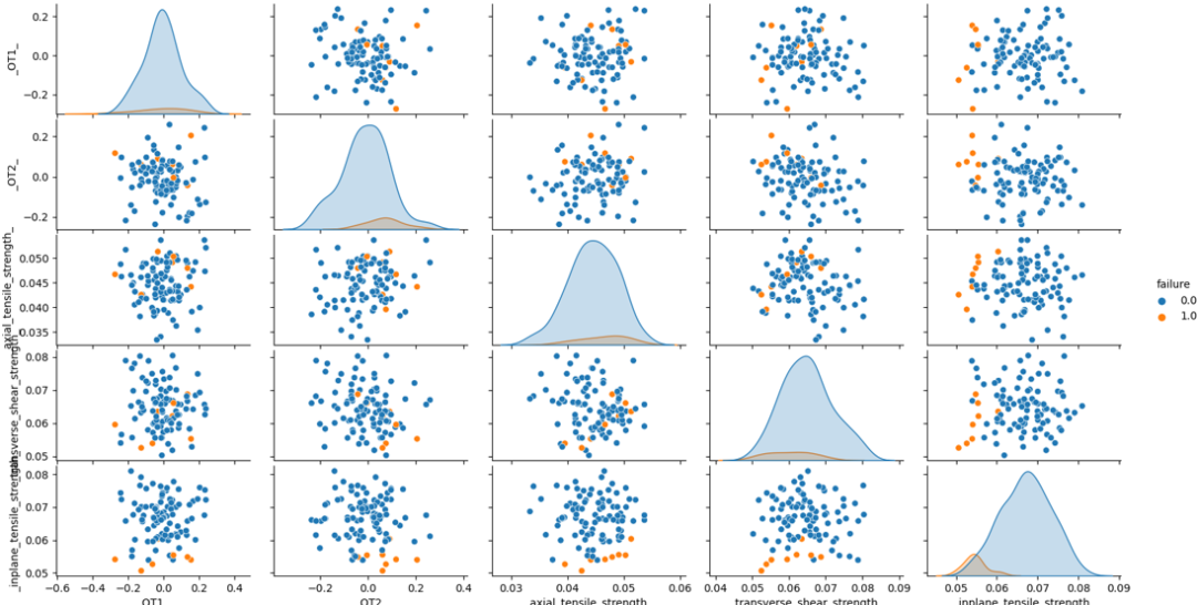

• DoE
高保真度DoE变量是使用均匀分布生成的。这旨在更好地涵盖所考虑的不确定性来源的范围。在下一步评估可靠性时,使用高斯分布。在当前示例中,考虑了两个主要的不确定性来源(图8):
▪ 不确定性1:注塑成型模拟结果,即每个积分点的取向张量(2个参数)
▪ 不确定性2:所考虑材料的失效极限(3个参数)
生成的DoE参数的结果如图9所示。
设计仿真 | Digimat RP UQ 插件提升设计可靠性的图8
图8: 主要考虑的不确定性来源
设计仿真 | Digimat RP UQ 插件提升设计可靠性的图9
图9: 为试样案例生成高保真度DoE

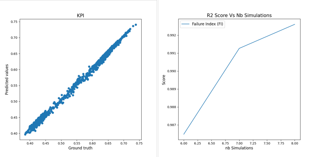

• ROM
首先,应当对降阶模型进行定性和定量评估。对角线图(图10)显示了模型预测的全场Fisher信息(FI)与真实计算的全场FI之间的近乎完美匹配。这可以通过针对不同数量的训练数据评估的R2误差参数来定量地证实。
▪ 定性评估:对角线图(图10)显示,针对FI的所有值,模型预测结果与真实计算结果非常一致。这表明该模型可以捕捉FI场的基本特征。
▪ 定量评估:R2分数是衡量模型预测与真实值之间拟合好坏的指标。对于训练数据的所有值,R2分数接近1,这表明该模型与数据很好地拟合。
总体而言,定性和定量评估的结果表明,ROM可以准确预测FI场。这意味着ROM可以用于设计和优化具有高可靠性的产品。
设计仿真 | Digimat RP UQ 插件提升设计可靠性的图10
图10: 验证针对试样案例的训练ROM

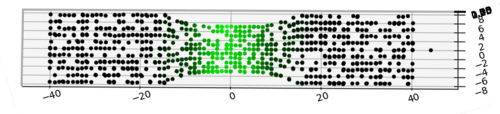

• 假设分析
假设分析功能是利用经过训练的ROM的第一种方法。该功能包括使用经过训练的ROM预测和显示Fisher信息(FI)的完整字段。用户可以利用它实时测试不同的配置。例如,这可以用来开始定性评估模型对所考虑的不确定性来源的反应。
图 11 显示了使用训练的模型预测的FI的全场的一致性。这与之前对ROM性能的定性和定量评估一致。
设计仿真 | Digimat RP UQ 插件提升设计可靠性的图11
图11: 使用训练好的ROM预测的失效指数全场可视化示例

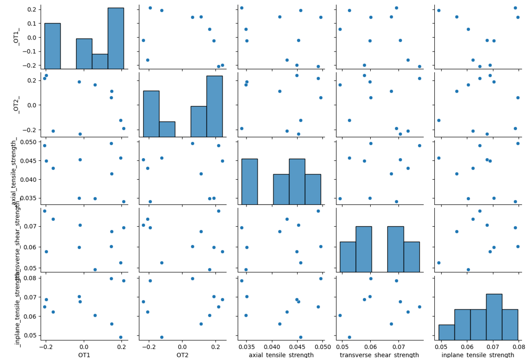

• DoE
与之前概述的情景类似,本案例研究考虑了相同的不确定性来源(图14)。其中包括:
▪ 不确定性1:注射模拟结果,特别是单个积分点的取向张量(包括2个参数)。
▪ 不确定性2:相关材料的指定失效阈值(由3个参数组成)。
设计仿真 | Digimat RP UQ 插件提升设计可靠性的图14
图14: 为电子电池外壳案例生成高保真度的DoE

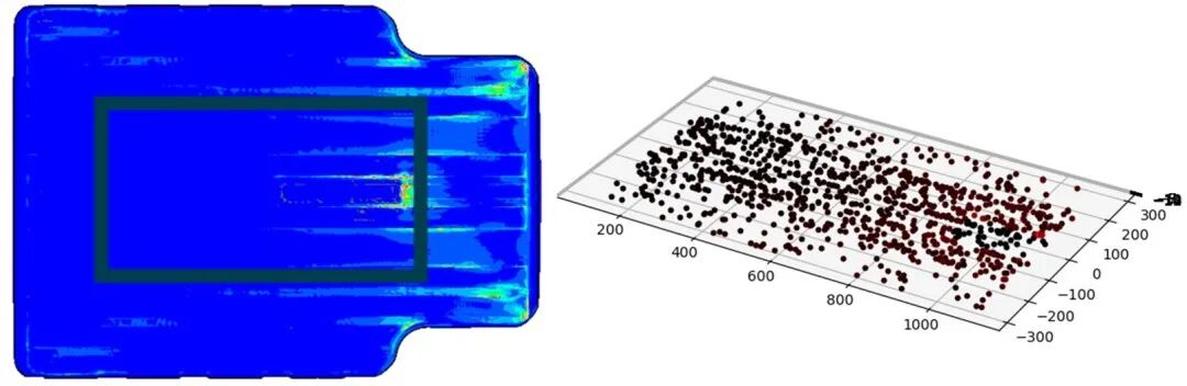

• 假设分析

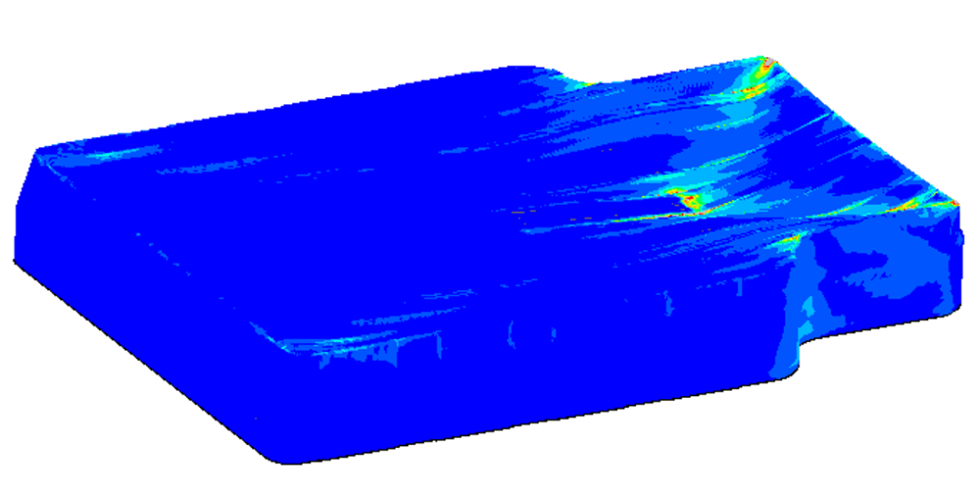

训练好的模型能够促进全面假设分析方面的实用性(图16)。为了优化效率,将ROM集中在有限元分析中的特定节点集上。这种策略选择集中在失效指数不为零且结构失效发生概率最高的节点上。
设计仿真 | Digimat RP UQ 插件提升设计可靠性的图16
图16: 训练好的ROM预测的失效指数的全场可视化示例
