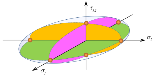

Abaqus中自带的最大应力准则、Tsai-Hill准则、Tsai-Wu准则等,都是基于应力的失效理论,每个基于应力的失效理论其实都定义了三维空间中的失效包络面或者或二维平面中的失效包络线。只要应力状态在该包络面(包络线)上或其外,就会发生失效。
有关商业软件中Tsai-Wu、Tsai-Hill准则的输出问题的图1

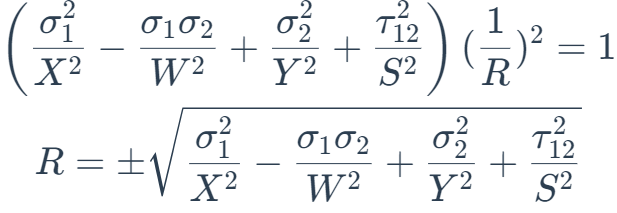

(2)Tsai-Hill准则:
对于Tsai-Hill准则来讲,应力项都是二次项,因此只需要满足各项应力缩放1/R倍,使得判据值IF=1即可。
有关商业软件中Tsai-Wu、Tsai-Hill准则的输出问题的图10
这种情况下,仅取正值,且R和IF之间存在以下关系:
有关商业软件中Tsai-Wu、Tsai-Hill准则的输出问题的图11
