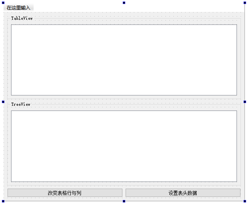

本章我们继续实现表格的联动效果,当读者点击TableView或TreeView中的某一行时,我们让其实现自动跟随功能,且当用户修改行中特定数据时也让其动态的跟随改变,首先绘制一个主界面如图,分别放置两个组件框,底部保留两个按钮,按钮1用于该表表格的行列个数,按钮2则用于设置TableView表格表头参数,整个表格我们将其设置为可编辑状态。

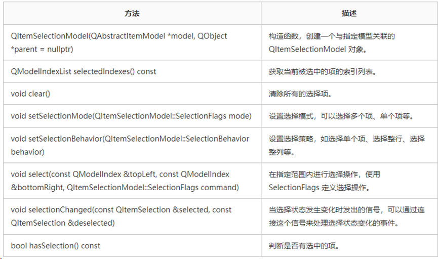

该组件是实现模型-视图架构中选择的关键组件。通过它,可以轻松管理和操作模型中的项的选择状态,实现各种灵活的用户交互。下面是 QItemSelectionModel 类的一些主要方法:
C++ Qt开发:TableView与TreeView组件联动的图3
上述方法提供了管理选择项的一些基本操作,包括清除选择、获取选中项的索引、设置选择模式和策略,以及在指定范围内进行选择操作。

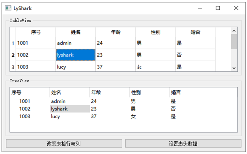

如上这段代码初始化了一个包含表头和数据的 QStandardItemModel 模型,然后将模型和选择模型关联到 tableView 和 treeView 上,最后通过循环将数据逐个添加到模型中。这样就创建了一个主窗口,其中包含了一个表格视图和一个树形视图,它们共享相同的数据模型。如下图所示:
C++ Qt开发:TableView与TreeView组件联动的图4

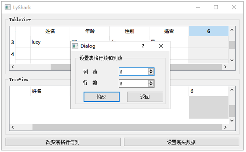

接着来看on_pushButton_clicked按钮是如何实现的,该按钮主要用于实现改变表格行与列,当点击后则会弹出一个DialogSize自定义对话框,至于对话框是如何添加的在之前的文章中已经详细介绍过了。
在如下代码中我们通过model->rowCount()以及model->columnCount()获取到父UI界面中tableView表格的行列数,并通过ptr->setRowColumn将这些数据设置到了子对话框的编辑框上面,而ptr->columnCount()则用于接收子对话框的返回值,并将其动态设置到对应的模型中:
voidMainWindow::on_pushButton_clicked(){   // //模态对话框,动态创建,用过后删除   DialogSize *ptr = new DialogSize(this);     // 创建一个对话框   Qt::WindowFlags flags = ptr->windowFlags(); // 需要获取返回值   ptr->setWindowFlags(flags | Qt::MSWindowsFixedSizeDialogHint);  // 设置对话框固定大小   ptr->setRowColumn(model->rowCount(),model->columnCount());      // 对话框数据初始化    int ref = ptr->exec();            // 以模态方式显示对话框   if (ref==QDialog::Accepted)       // OK键被按下,对话框关闭   {        // 当BtnOk被按下时,则设置对话框中的数据        int cols=ptr->columnCount();        model->setColumnCount(cols);         int rows=ptr->rowCount();        model->setRowCount(rows);   }    // 最后删除释放对话框句柄   delete ptr;}
接着来看下子对话框DialogSize做了什么,在对话框代码中rowCount()是给主窗体调用的函数其功能是获取到当前对话框中spinBoxRow组件中的数值,而columnCount()同理用于得到spinBoxColumn组件中的数值,最后的setRowColumn()则是用于接收主窗体的船只,并设置到对应的子对话框上的SpinBox组件内,其代码如下:
DialogSize::DialogSize(QWidget*parent) :QDialog(parent),ui(new Ui::DialogSize){   ui->setupUi(this);} DialogSize::~DialogSize(){   delete ui;} // 主窗体调用获取当前行数int DialogSize::rowCount(){   return ui->spinBoxRow->value();} // 主窗体调用获取当前列数int DialogSize::columnCount(){   return ui->spinBoxColumn->value();} // 设置主窗体中的TableView行数与列数void DialogSize::setRowColumn(introw, int column){   ui->spinBoxRow->setValue(row);   ui->spinBoxColumn->setValue(column);}
运行程序,并点击左侧第一个按钮,此时我们可以将表格设置为6*6的矩阵,如下图所示:

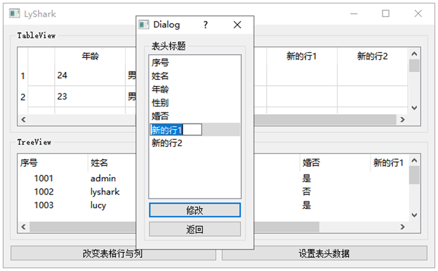

对于第二个按钮on_pushButton_2_clicked的功能实现与第一个按钮完全一致,该按钮主要实现对父窗体中TableView的表头进行重新设置,在弹出对话框之前,需要将当前表头元素复制到strList列表容器内,并通过使用子对话框中的ptr->setHeaderList将其拷贝到子对话框中,并通过QDialog::Accepted等待对话框按下修改按钮,如下代码所示:
voidMainWindow::on_pushButton_2_clicked(){   DialogHead *ptr = new DialogHead(this);   Qt::WindowFlags flags = ptr->windowFlags();   ptr->setWindowFlags(flags | Qt::MSWindowsFixedSizeDialogHint);    // 如果表头列数变化,则从新初始化   if(ptr->headerList().count() != model->columnCount())   {        QStringList strList;         // 获取现有的表头标题        for (inti=0;i<model->columnCount();i++)        {           strList.append(model->headerData(i,Qt::Horizontal,Qt::DisplayRole).toString());        }         // 用于对话框初始化显示        ptr->setHeaderList(strList);   }    // 调用弹窗   int ref = ptr->exec();   if(ref==QDialog::Accepted)   {        // 获取对话框上修改后的StringList        QStringListstrList=ptr->headerList();         // 设置模型的表头标题       model->setHorizontalHeaderLabels(strList);   }    delete ptr;}
当读者按下了修改按钮之后,由于通过ui->listView->setModel(model)已经与父窗体建立了关联,则此时通过model->setStringList(headers)就可以实现对父窗体中数据的修改,代码如下所示:
DialogHead::DialogHead(QWidget*parent) :QDialog(parent),ui(new Ui::DialogHead){   ui->setupUi(this);   model = new QStringListModel;   ui->listView->setModel(model);} DialogHead::~DialogHead(){   delete ui;} // 设置当前listView中的数据voidDialogHead::setHeaderList(QStringList &headers){   model->setStringList(headers);} // 返回当前的表头QStringListDialogHead::headerList(){   return model->stringList();}
程序运行后,读者可以先将表格的行与列修改为7*7,接着再通过设置表头的方式更新表头,效果如下:
C++ Qt开发:TableView与TreeView组件联动的图6
