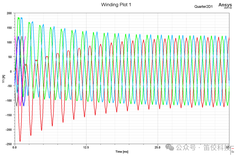

● ASC:Active Short circuit,主动三相短路
● 高速时,电机三相主动短路,相当于电机的三相线全部连在一起,此时会产生不大的制动转矩。
● ASC时,电机会产生比较大的瞬时电流,瞬时电流的大小与转速、进入相位有关。瞬时电流会由于线路中电阻的影响,逐渐衰减至稳定。

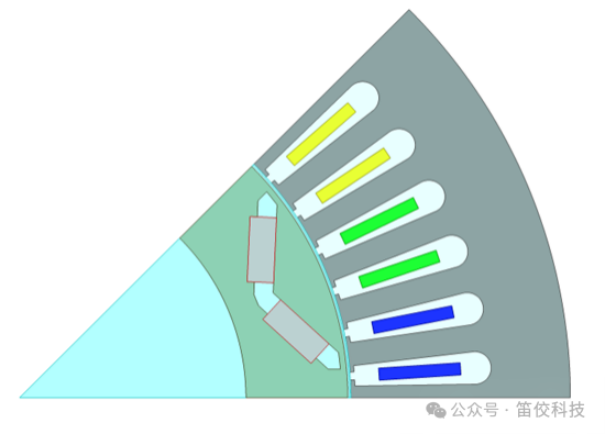

● ASC时,绕组中的瞬时电流有可能导致磁钢产生不可逆退磁,因此需要校核。

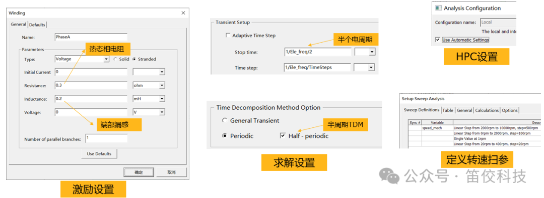

2. 不同转速下的稳态ASC仿真

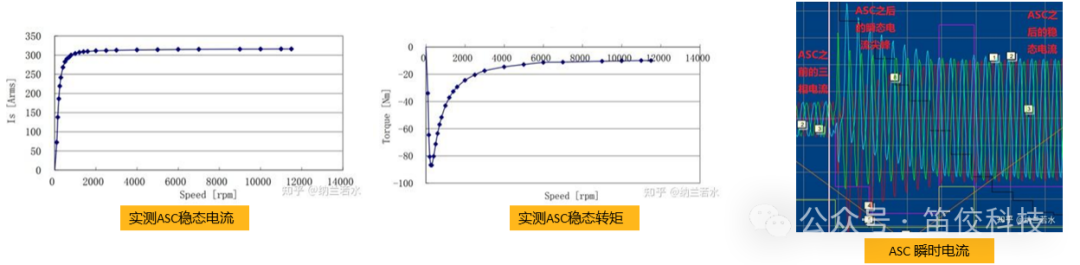

正常ASC需要很长时间(很多个电周期)才能稳定。如果只关注稳定之后的结果的话,可以使用半周期性TDM加速求解。
使用Maxwell实现永磁同步电机ASC仿真的图4

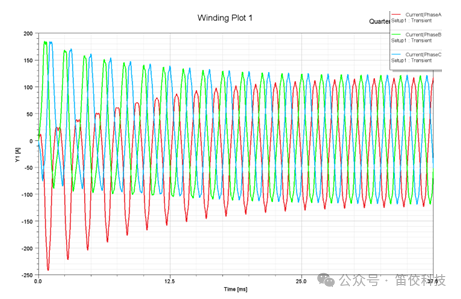

● 半周期性TDM能快速计算稳定值
半周期性TDM,只需要计算半个电周期,直接计算稳态。结果与正常瞬态分析一致。
