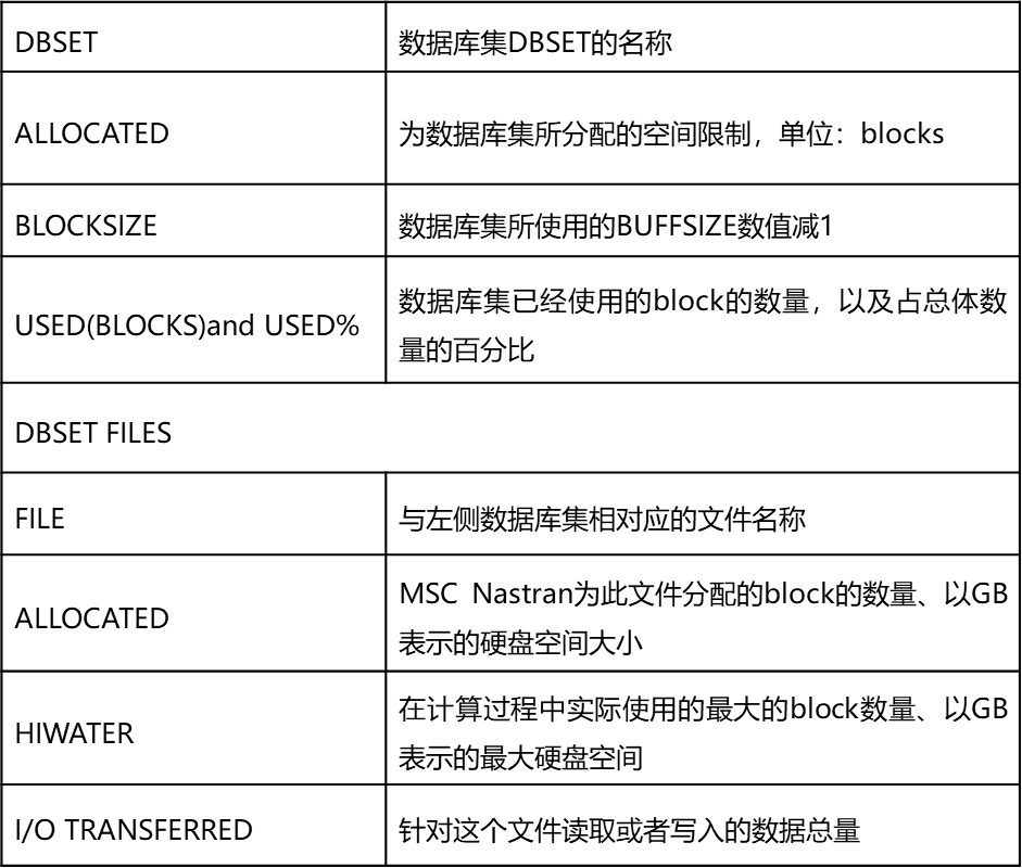

下图中的汇总表给出了MSC Nastran在计算过程中的数据库集(Database sets,DBsets)所使用文件的信息,位于.f04文件靠近上端开始的位置附近。
设计仿真 | MSC Nastran .f04文件解读的图1
上图中各项参数的含义如下:

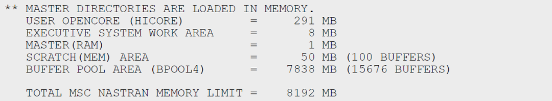

在上述文件汇总表之后,紧跟着给出了内存分配的情况。关于这个内存管理的详细介绍可以参考MSC Nastran帮助手册中的《Installation and Operations Guide》第五章中的《Managing Memory》一节。
设计仿真 | MSC Nastran .f04文件解读的图4
上图中各项参数的含义如下:
设计仿真 | MSC Nastran .f04文件解读的图5
设计仿真 | MSC Nastran .f04文件解读的图6

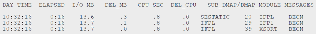

计算过程日志通过类似于下图中表格的形式给出了MSC Nastran在执行计算中DMAP语句(或者模块)详细的执行过程汇总。一般情况下,.f04文件中的大部分内容均为计算过程日志。
设计仿真 | MSC Nastran .f04文件解读的图7
上图中各项参数的含义如下:
设计仿真 | MSC Nastran .f04文件解读的图8
计算过程日志中可以看到每个DMAP模块执行计算所耗费的详细的时间,从而可以对总体计算耗时分配进行分析,有针对性的修改计算参数设置,提高计算效率。

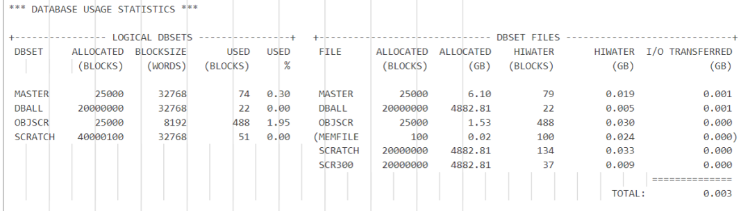

下表给出了计算过程中数据库集的读写信息汇总。
设计仿真 | MSC Nastran .f04文件解读的图14
设计仿真 | MSC Nastran .f04文件解读的图15
上图中包含两个平行的表格。LOGICAL DBSETS表中给出了每种类型的数据库相关的信息,而DBSET FILES则给出了每个数据库文件的相关信息。表中的各项参数含义如下:
设计仿真 | MSC Nastran .f04文件解读的图16
在上述示例中,MASTER、DBALL、OBJSCR数据库集都是仅由1个文件组成,而SCRATCH数据库集则有三个部分组成:MEMFILE、SCRATCH、SCR300。
上述信息可以用于判断数据库集以及各个相关文件的大小以及读写行为是否合理。如果需要大量读写操作的文件分处于各个不同的物理设备上(最好是具备单独的I/O控制器或者总线),则可以显著提高数据读写速度、缩短计算时间。
