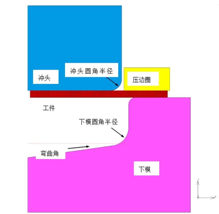

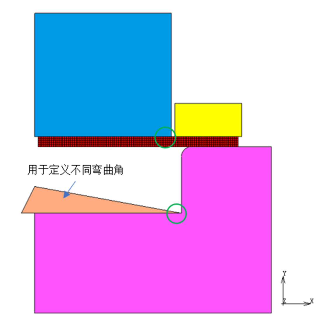

该算例的模型如图1所示。采用平面应变分析模型,其中工件被冲头压入模具,坯料压边圈用于保持工件外面部分在合适的位置;最后释放冲头,并研究工件的回弹。冲头和冲模的几何形状,以及冲模下弯曲部分的角度将发生变化,以实现成形工件底部平坦的形状,即工件左下侧节点的垂直位移为-20。请注意,冲头的圆角半径和下模的圆角半径之间存在一种关系:下模半径为冲头半径再加3毫米,3毫米是工件的初始厚度。
图1 回弹优化的几何与模型设置

建模是使用基本模型完成的,该基本模型经过修改以创建具有不同角度和半径的不同模型变体。先打开基本模型,如图2所示,冲头、下模和坯料压边圈为采用片状实体建模的刚体。请注意,圆角半径没有在基本模型中定义,如图2中用绿色圈出的那样;另外,模具的底部是水平的。
图2 用于数据准备的基本模型

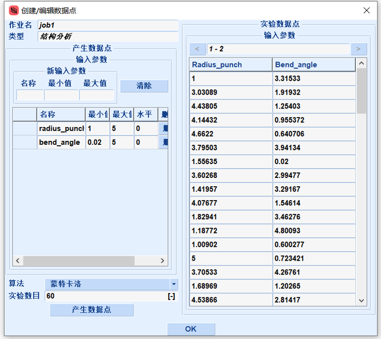

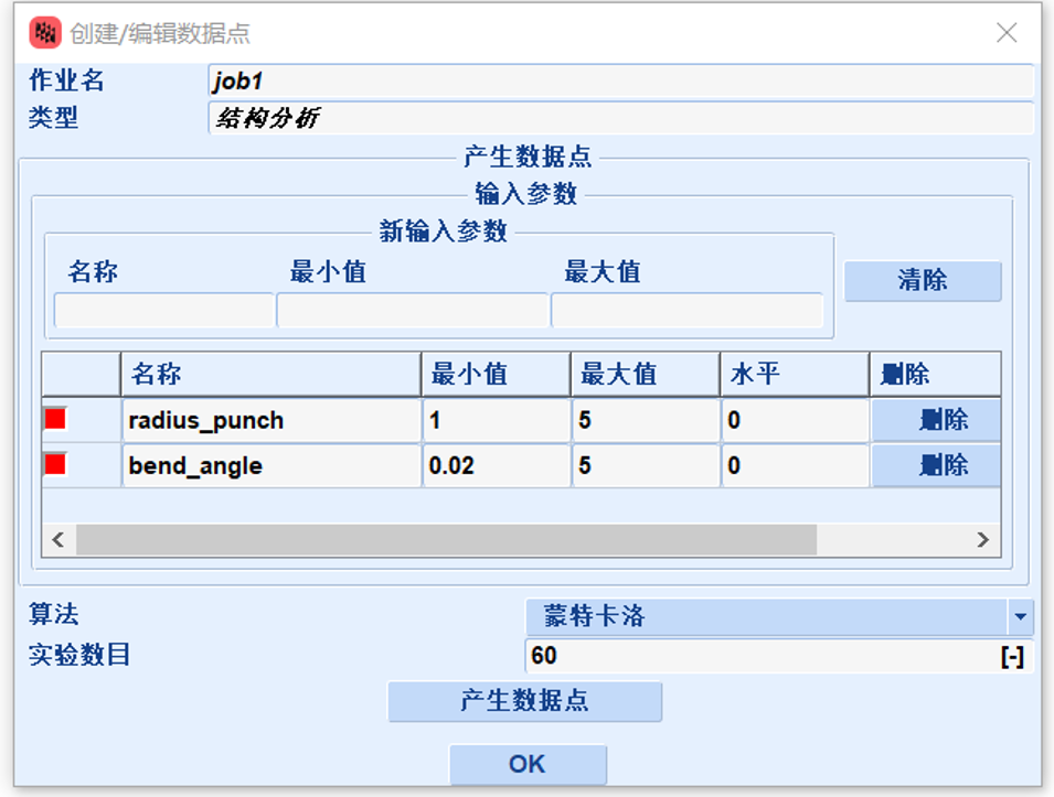

生成按钮提供了图4中的下拉式菜单。在这里,我们定义了要用于修改基本模型的参数,它们还充当优化问题中的设计变量。这些参数类似于Mentat中的常规参数,只是它们有一个取值范围。用户可以在过程(命令流)文件中使用它们来对模型进行参数化,此时它们采用范围中的最小值。如图1所示,要使用的两个变量是弯曲角度和冲头半径。添加两个变量的名称以及我们允许它们具有的范围。在最大值字段中按回车键进行保存,添加下一个变量时,请覆盖以前的数据。
图4 生成/编辑数据点菜单
采用默认算法(蒙特卡罗),并将要生成的实验数设置为60。点击生成数据点按钮,将显示以下菜单。
图5 生成/编辑数据点菜单与实验数据点

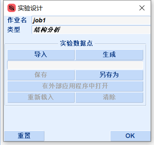

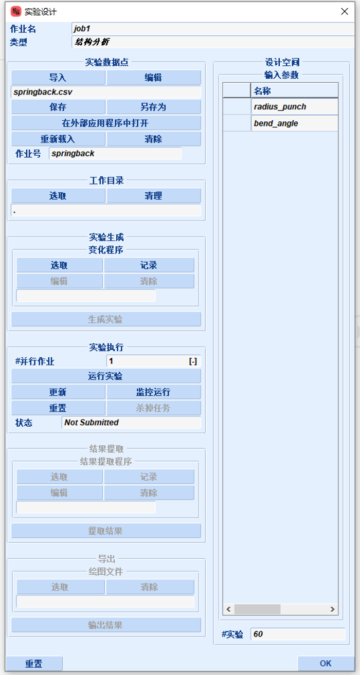

上图显示了60个设计实验的参数变化,稍后将为这些组合中的每一个生成一个Marc模型。单击确定按钮返回上一菜单,然后使用另存为按钮将此数据保存到文件中。在此处输入springback作为名称,将创建一个名为springback.csv的文件,该文件存储这组参数变化集。此时菜单窗口如图6所示,输入的参数现在显示在右侧。
图6 带有设计空间的实验设计菜单
下一步是创建用于修改基本模型的过程文件。使用记录按钮(选项)可以开始创建过程文件。首先将其保存到文件springback_pre.proc中。现在用弯曲角度旋转图2中的三角形实体,并使用实体布尔运算从下模中减去该三角形实体。确保使用参数bend_angle,以便将其存储在过程文件中。使用实体操作来生成冲头圆角半径,并确保使用参数radius_punch。还可以使用radius_punch+3生成模具的圆角半径。点击停止按钮(在记录按钮相同位置)以停止过程文件的录制。如有必要,可以对该文件进行编辑,例如删除录制过程中出现的错误。这个过程文件现在将用于生成所有实验,这些实验具有springback_pre.proc文件中给定的参数的变化。注意过程文件的第一行:

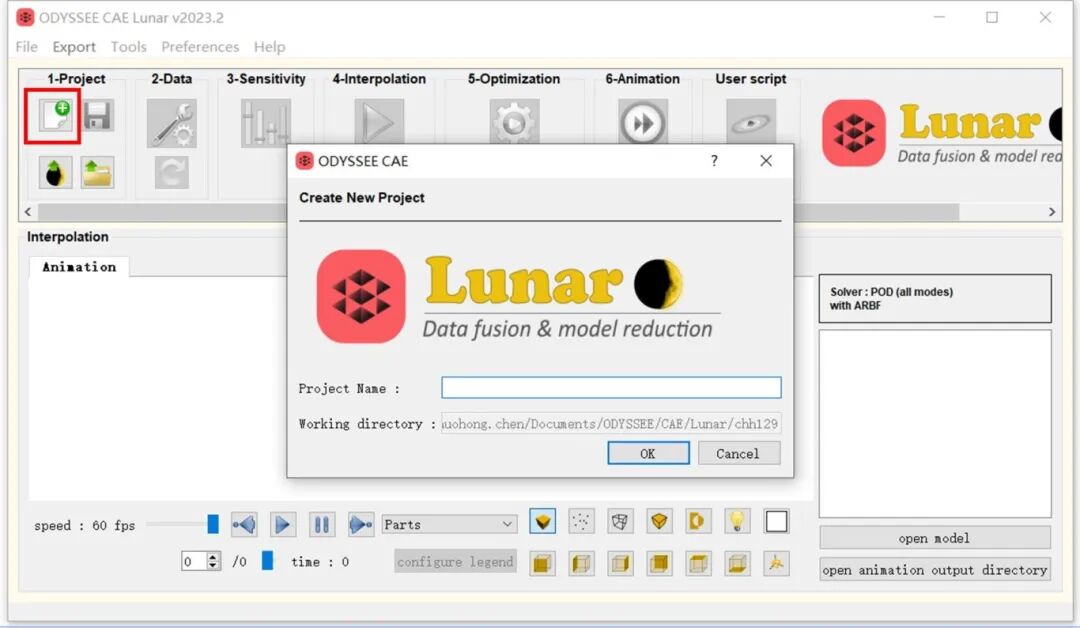

ODYSSEE CAE中的非线性优化
01 输入数据
下一步是使用ODYSSEE进行非线性优化。启动时使用:AI/ML工具➞ODYSSEE,一旦软件启动,使用1-project下的按钮创建一个新项目(在图8中用红色方块高亮显示)。
图8 ODYSSEE CAE 项目生成

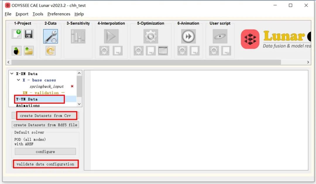

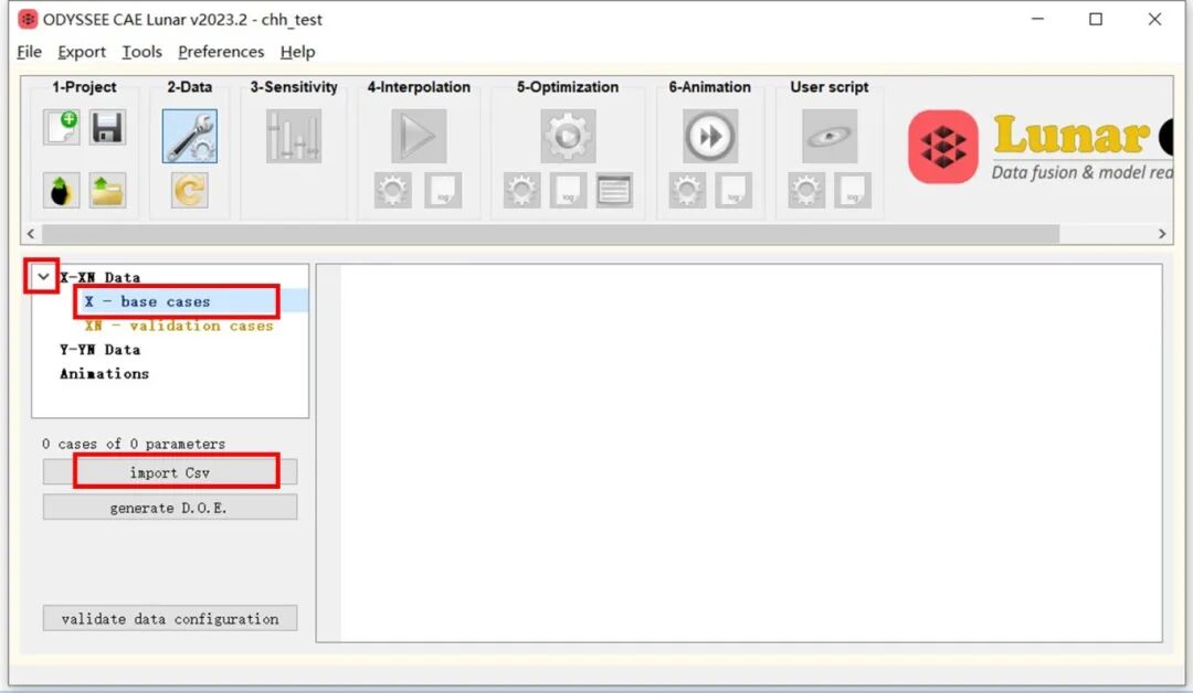

第一步是导入我们之前创建的csv文件。输入如下所示的X-XN数据选项,单击X-base cases,然后使用Import Csv导入springback_input.csv。可能需要更改到工作目录。
图9 springback_input.csv 文件输入
单击Y-YN Data,然后选择create Datasets from Csv并选择文件springback_results.csv。点击validate Data configuration按钮以完成数据导入。
图10 springback_result.csv 文件输入

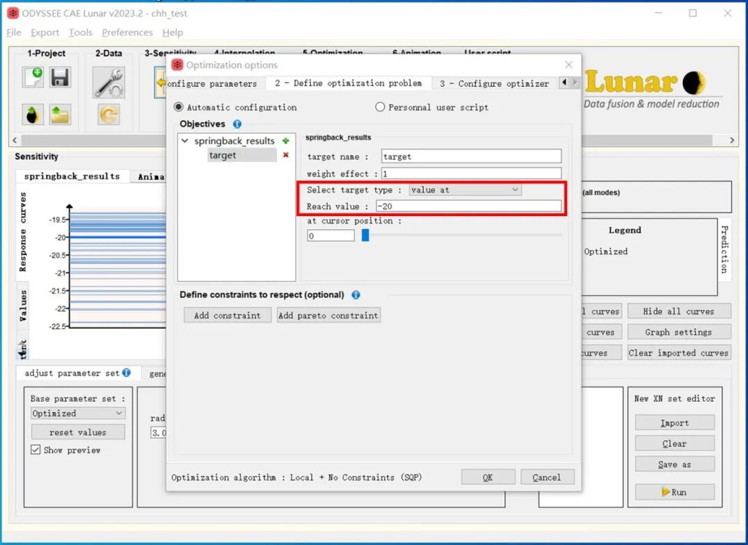

2)定义优化问题
在这里选择 + 按钮添加新目标,显示下面的菜单,是定义优化目标的地方。如前所述,我们希望结果值(节点110的y位移)达到-20的值。
3)配置优化器
选择用于优化的方法,此例使用默认设置。

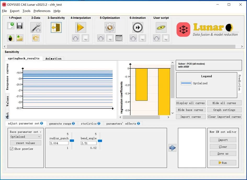

图12 优化结果

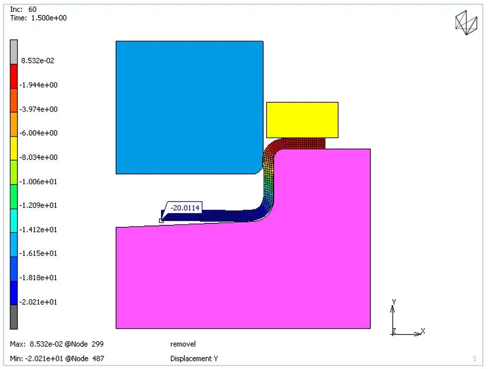

通过在模型生成中输入radius_punch和bend_radius的优化值来验证结果,可以使用事先编(录)好的过程文件来完成的。目标y位移为-20,所得值为-20.0114,非常接近。
图13 使用优化得到的半径和弯曲角度的工件Y向位移云图
