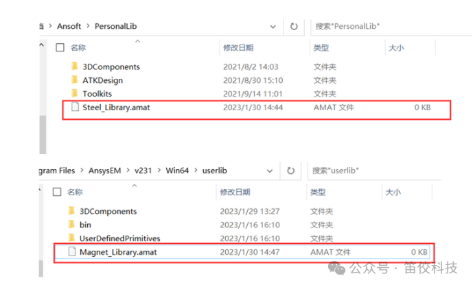

在UserLib或PersonalLib中新建用户自定义*.amat文件。
● 注: .amat为 Ansys材料库文件后缀

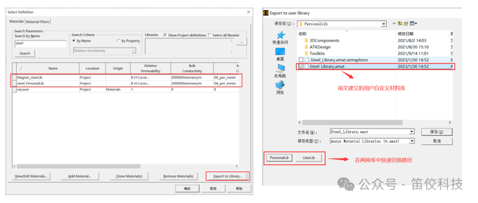

新建材料,进行命名后点击Export to Library 按钮导出至新建材料库中.
可以将多个材料导入至同一个材料库中。

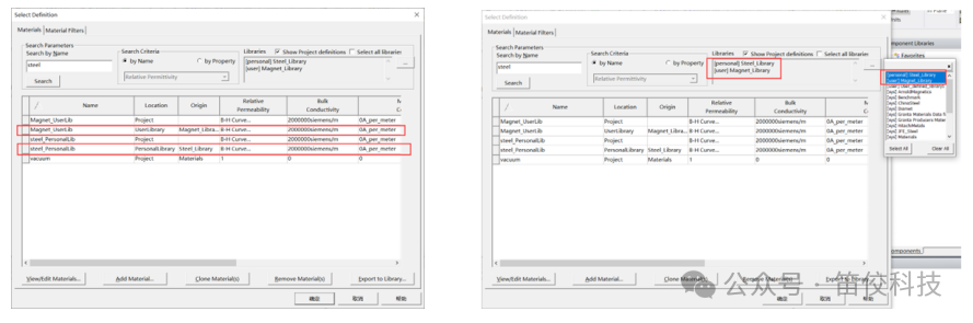

在将.amat文件添加到库目录后,这些材料将在材料选择窗口中显示。您可以根据库类型进行搜索和筛选(MaterialFilters)并从列表中选择材料——请注意Location中User、Personal、sys和Project的名称对应不同文件夹,同时表面当前该材料存储位置。

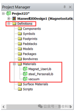

● 请注意,项目中使用的所有材料都存储在本地的项目文件中。
● 右图所示为Project Manager的Definitions→Materials部分中列出的材料。
● 如果您的项目材料具有不同于库定义的材料属性集,那么重要的是要记住项目材料优先于任何库定义。

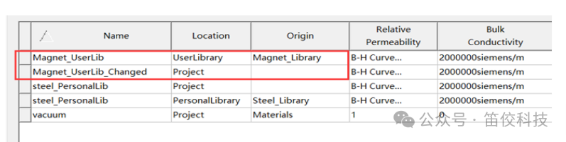

如上图所示: 当前材料库中出现两份Magnet_UserLib材料,一份位于当前项目文件中,Location为Project;
另一份位于材料库Magnet_Library中,Location为 UserLibrary 。
此外,对项目材料定义的任何更改都不会反映到库中,直到材料导出到库的.amat文件。如果您与同事共享aedt项目文件(或.aedtz归档文件),该文件将包含所有项目材料的材料定义,但不包含任何库材料。
如下图所示:
如何在Maxwell中添加用户自定义材料库?的图8
修改Project中的Magnet_UserLib后,用户自定义材料库中的材料不会改变。
因此将当前项目文件打包给您的同事后,您的同事仅能获得Magnet_UserLib_Changed材料,包含该材料的材料库是无法添加进去的。
