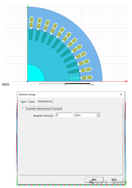

(1)感应电机堵转仿真
● 感应电机的堵转仿真用于计算其堵转转矩和堵转电流,校核电机起动性能
● 堵转仿真设置
- 转速设置为0
- 设置三相电压源
● 堵转仿真目的和方法
- 目的1:计算起动瞬间最大电流
- 方法:常规瞬态仿真1个同步周期

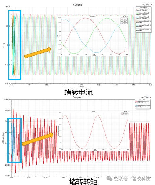

使用Ansys Maxwell对感应电机堵转和起动过程仿真的图1
- 目的2:计算稳态堵转电流、短路阻抗(短路试验)
- 方法1:开启Fast Reach和Auto Detect功能,常规瞬态仿真直到接近收敛,一般需要几十个同步周期(支持铁损对场的影响)
- 方法2:采用周期性TDM自动收敛,只需一个或半个同步周期直接达到稳态(不支持铁损对场的影响)

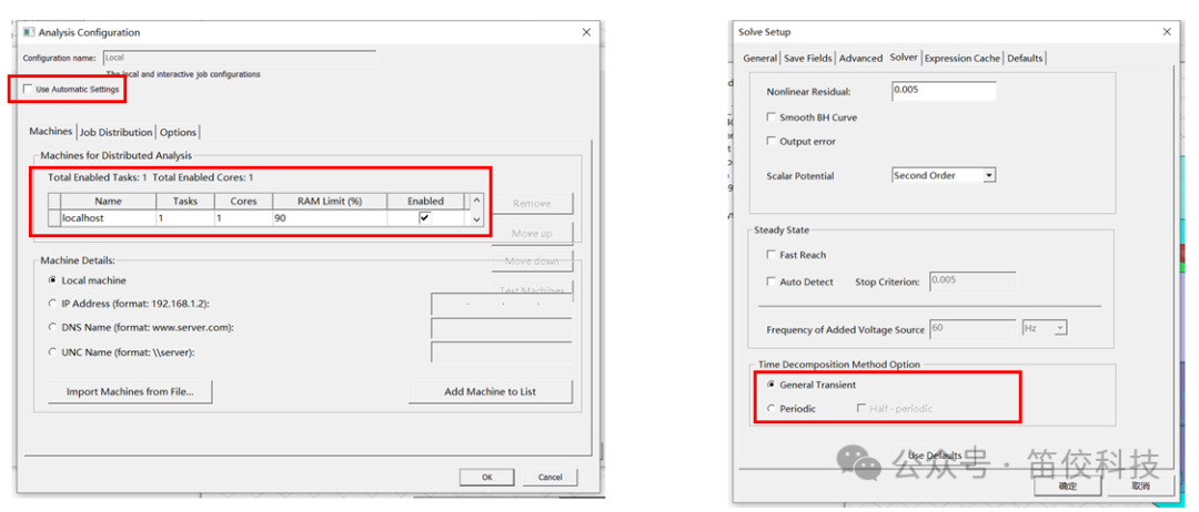

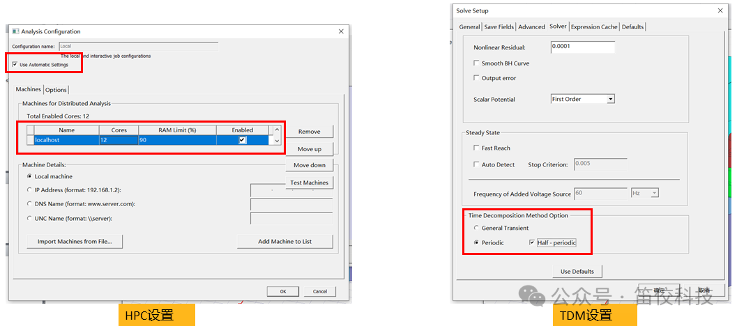

(2)TDM设置
● 使用TDM需要进行两处设置
- HPC设置
- TDM设置
使用Ansys Maxwell对感应电机堵转和起动过程仿真的图2

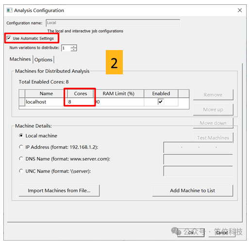

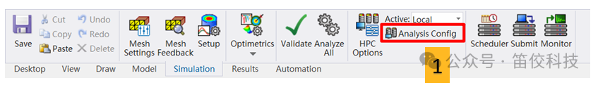

(3) HPC设置
● 设置方法
- 勾选Use Automatic Settings
- Num variations distribute → 设置TDM并行扫参数
- Cores→ 设置调用的核心数,最大可设置为逻辑处理器核心数

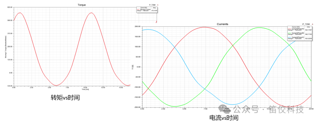

● 推荐设置
使用Ansys Maxwell对感应电机堵转和起动过程仿真的图3
- 协调Timesteps和Cores
- 使Timesteps /(Cores-1)=整数
- 注意:由于Periodic TDM同时对所有时间步进行求解,因此必须确保可用内存大于每个时间步消耗内存*时间步数,并留20%左右余量

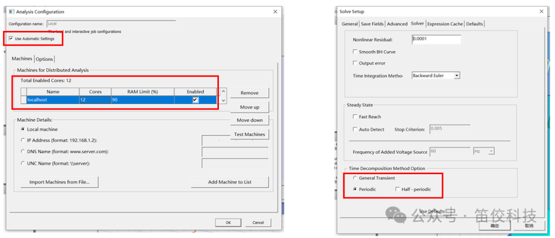

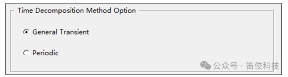

(4)TDM的两个选项
● GeneralTransient常规瞬态求解
- 支持任意的瞬态模型
- 这是最灵活的方法,支持涡流效应
- 可以同时使用快速达到稳定设置“fast reach steady state”

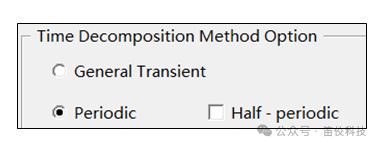

● Periodic周期性模型
- 直接达到瞬态稳定状态
- 如果求解是周期性的,可以使用分布式任务求解一个完整的周期(而且只需要求解一个)

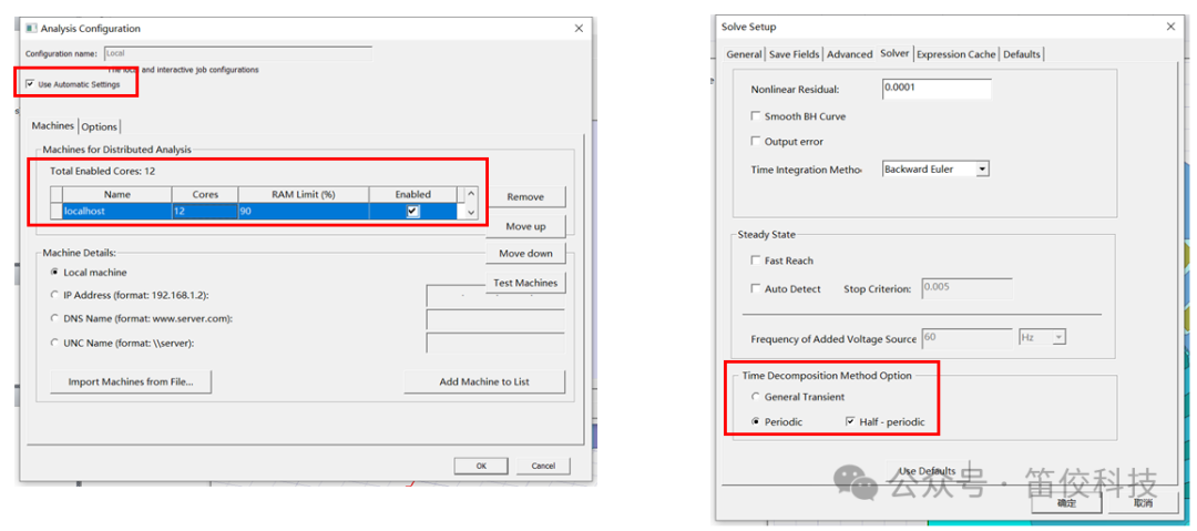

(5)周期/半周期TDM
● 周期TDM
设置仿真时间为一个或多个周期,软件只需计算一个周期,直接输出所有周期结果,并直接达到瞬态稳态,典型应用是同步电机的短路分析,感应电机堵转分析
使用Ansys Maxwell对感应电机堵转和起动过程仿真的图6

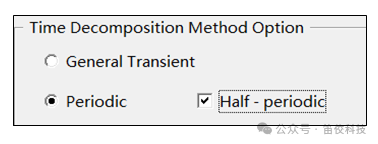

● 半周期TDM
设置仿真时间为半个周期,软件只需计算半个周期,直接输出一个完整周期结果,典型应用是快速计算同步电机的稳态工况
使用Ansys Maxwell对感应电机堵转和起动过程仿真的图7

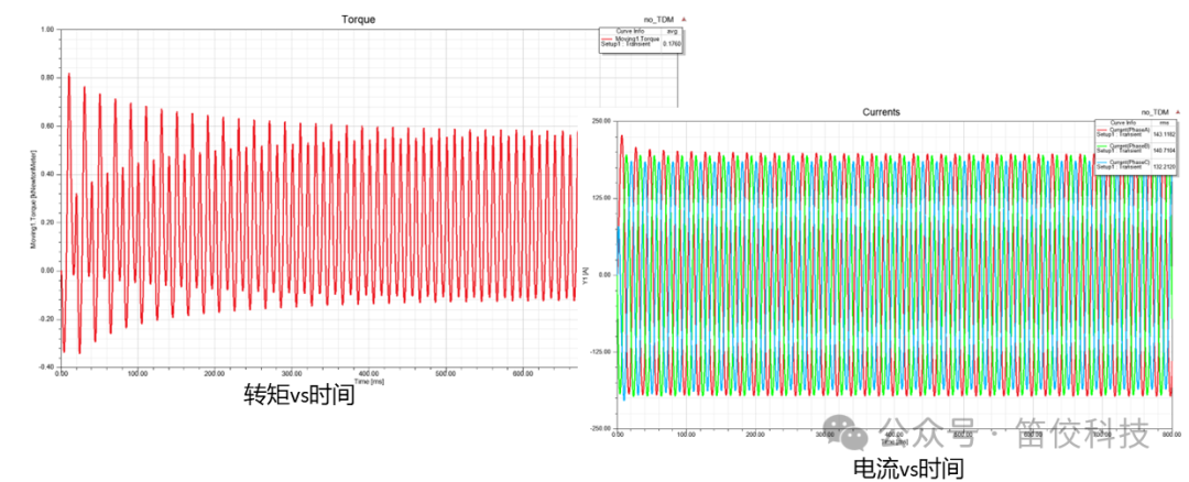

(6)方法
● 方法一:常规瞬态仿真,单核计算单任务
使用Ansys Maxwell对感应电机堵转和起动过程仿真的图8
- 仿真40个电周期后转矩趋于稳定,计算时间:3min48sec
使用Ansys Maxwell对感应电机堵转和起动过程仿真的图9

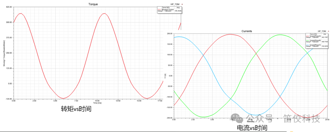

● 方法二:使用周期TDM
使用Ansys Maxwell对感应电机堵转和起动过程仿真的图10
- 只需仿真一个电周期,直接达到稳态,计算时间:0min57sec
使用Ansys Maxwell对感应电机堵转和起动过程仿真的图11
● 方法三:使用半周期TDM
使用Ansys Maxwell对感应电机堵转和起动过程仿真的图12
- 只需仿真半个电周期,软件自动给出稳定后一个完整电周期的结果,计算时间:0min21sec

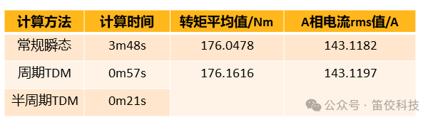

(7)结论
利用周期性TDM功能可大幅降低感应电机堵转工况仿真时间,且精度可靠。
使用Ansys Maxwell对感应电机堵转和起动过程仿真的图14

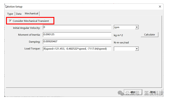

(1)起动仿真设置
● 激活考虑机械瞬态功能
- 初始速度:从0rpm开始起动
- 转动惯量:RMxprt根据转子质量和直径自动计算
- 阻尼系数:(机械损耗+铁损)/角速度的平方,RMxprt
- 可自动计算
- 负载转矩
使用Ansys Maxwell对感应电机堵转和起动过程仿真的图16
使用Ansys Maxwell对感应电机堵转和起动过程仿真的图17
if(speed<121.453,-0.482522*speed,-7117.64/speed)
Speed:转速,弧度/秒
解释:当转速小于121.453时,负载转矩等于0.482522*speed(与转速成正比);当转速大于等于121.453时,负载转矩等于-7117.64/speed(恒功率负载,功率为7117.64W)

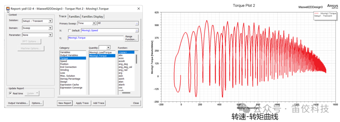

(2)求解并查看结果

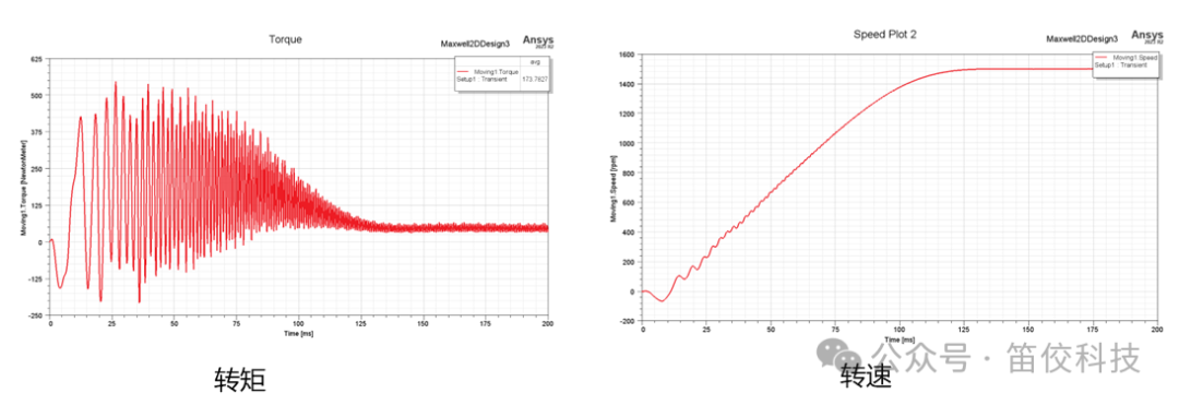

● 转矩和转速
使用Ansys Maxwell对感应电机堵转和起动过程仿真的图18
● 转矩和转速曲线
使用Ansys Maxwell对感应电机堵转和起动过程仿真的图19
