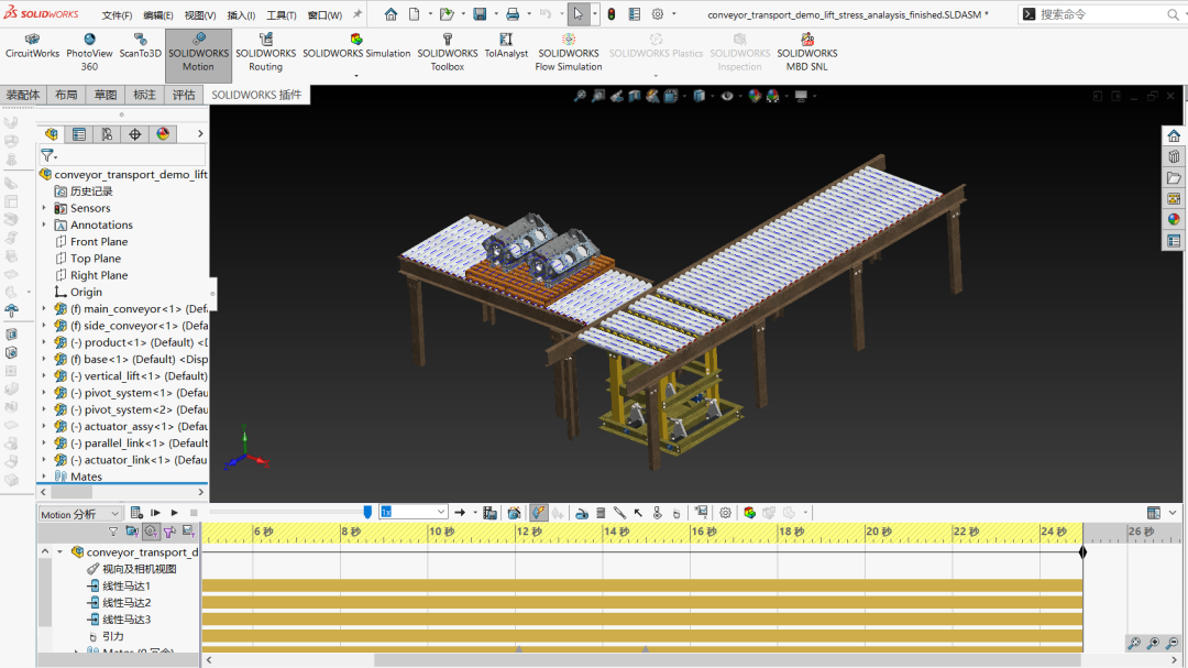

我们来看看是如何操作的,在Solidworks界面中我们先通过Motion模块进入到设置界面,首先按照我们开头演示视频的那样,货物需要从起点移动到中间的升降台上。
技术热点 | 关于传送台的Motion运动分析的图3

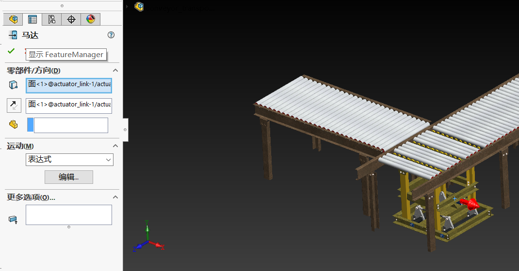

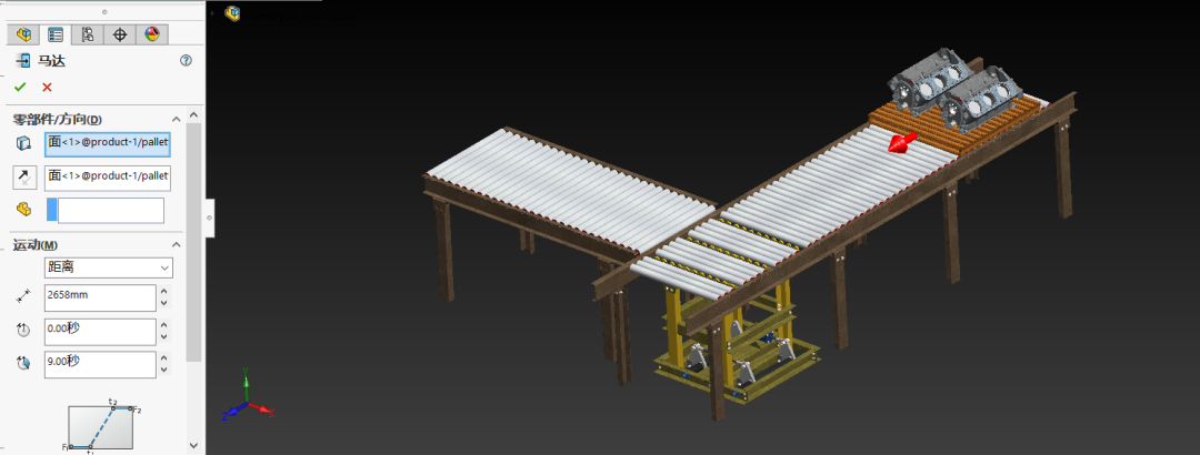

点击马达按钮选择到直线电机,之后取货物与移动方向垂直的面作为参考面,以及设置在规定时间的移动距离,这样货物第一次移动的动作就设置完成了。重复同样的步骤再把第二次移动也就是升降台抬升过后沿着第二个传送台方向移动,不同的地方在于方向以及移动的距离。

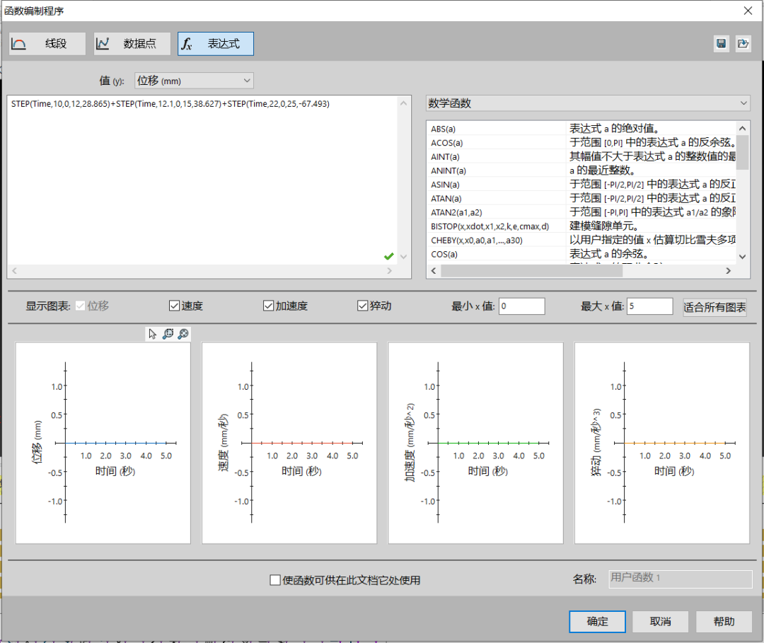

在设置升降台电机时,选择使用表达式。
技术热点 | 关于传送台的Motion运动分析的图5
在表达式界面,这里选择用Step函数,当然了还需要用到Time 来表达当前时间,STEP(Time,10,0,12,28.865)+STEP(Time,12.1,0,15,38.627)+STEP(Time,22,0,25,-67.493)

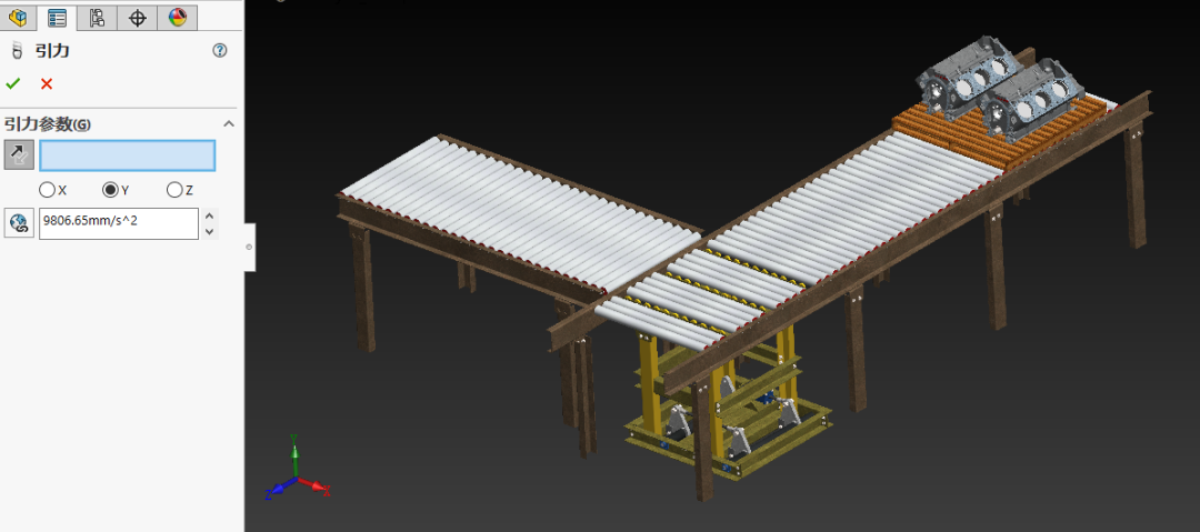

为了能输出零部件随着时间变化受到的载荷,我们还需要添加引力的方向

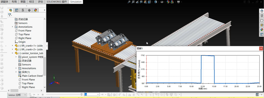

完成以上设置点击运行就可以查看这个动作的动画效果以及输出的受力曲线图。
