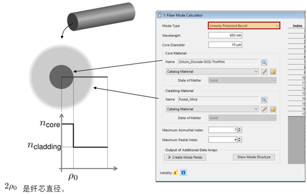

光纤模式计算器允许定义线性偏振贝塞尔模式和线性偏振Laguerre模式。

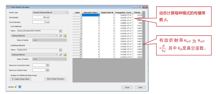

在阶跃折射率光纤中,传播模式是贝塞尔类型。对于这种配置,需要定义纤芯和包层的材料,并且必须指定传播模式的数量(所有其他模式都被截断)。

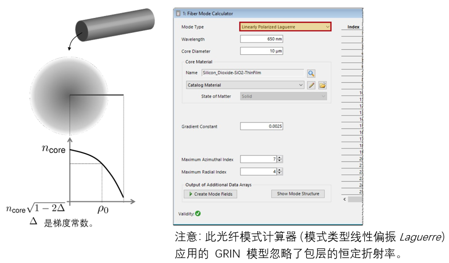

配置光纤结构:渐变折射率 (GRIN) 光纤
光纤模式计算器允许定义线性偏振贝塞尔模式和线性偏振拉盖尔模式。对于 GRIN 光纤,定义了梯度常数。然后通过下式计算折射率
与前一种情况一样,需要定义所需传播模式的数量。
传播常数的计算

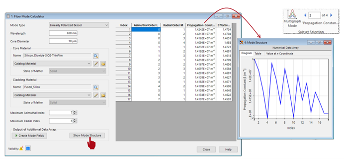

绘制级次索引、传播常数和 neff

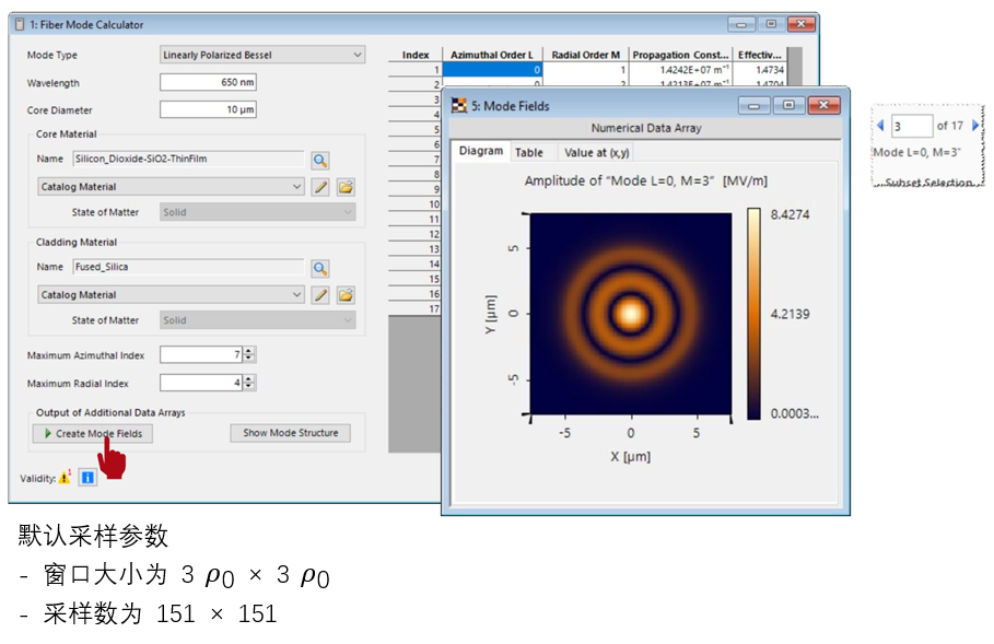

传播模式的计算和显示
