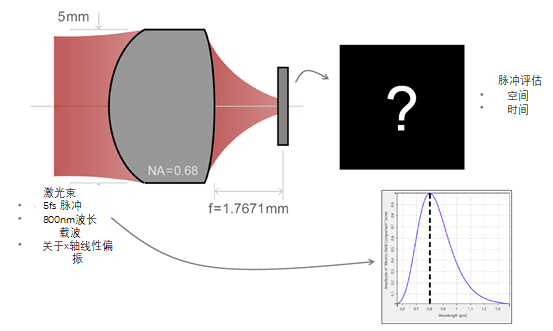

尽管对于大多数其他类型的光源而言,静态近似下是足够精确的,但对于超短脉冲来说需要更加精确的方法,其中要考虑到不同光谱模式之间的相关性。在此,我们在空间、时间与场分布上研究了该脉冲传播通过高数值孔径透镜的影响。

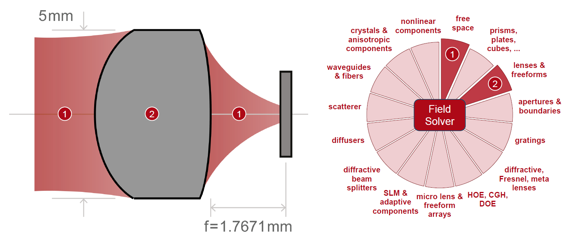

建模任务

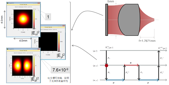

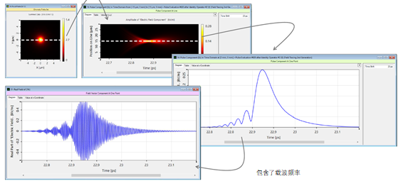

纯空间分析:输入场(载波λ)
纯空间分析:焦平面上的场(载波λ)

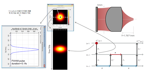

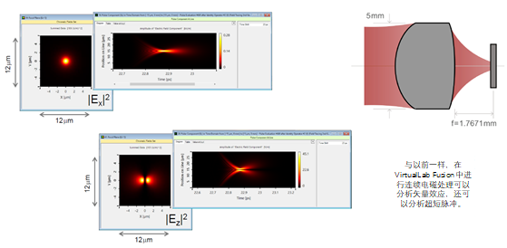

空间-时间分析:输入场(Ex分量)
空间-时间分析:焦点处(Ex分量)

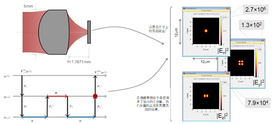

空间-时间分析:焦点处(Ex和Ez分量)
时间分析:带有载波频率的Ex分量

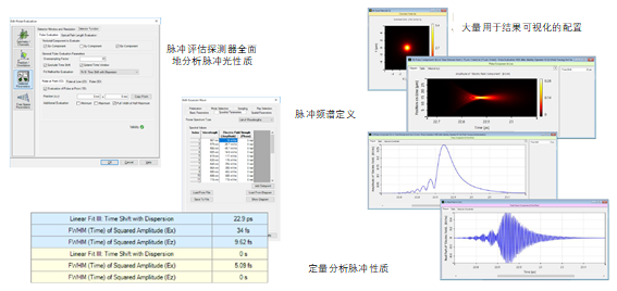

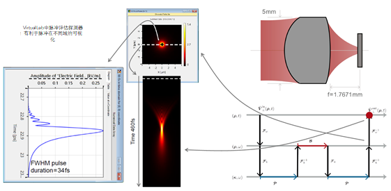

•配置脉冲评估探测器
