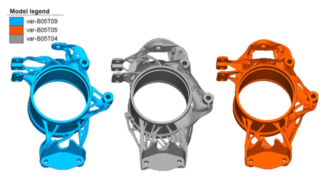

海克斯康与GreenTeam及RENISHAW合作大学生方程式赛车的轴承座项目。鉴于比赛中赛车要使用的轴承座需符合轻质、高强度的要求,海克斯康采用MSC Apex Generative Design软件,根据轴承座的受力特点等信息,只需在软件中简单输入复杂度、安全系数、边界条件等内容,软件可以自动完成迭代,快速设计出多款结构方案。
设计仿真 | 轴承座创成式设计到增材制造工艺仿真应用的图2
多组方案对比
优化后的结构方案可以直接导入到增材制造仿真软件,在Simufact Additive中,对多个方案进行定位设计、支撑优化、打印可行性、成本预估等的分析后,最终选择出理想的目标模型。

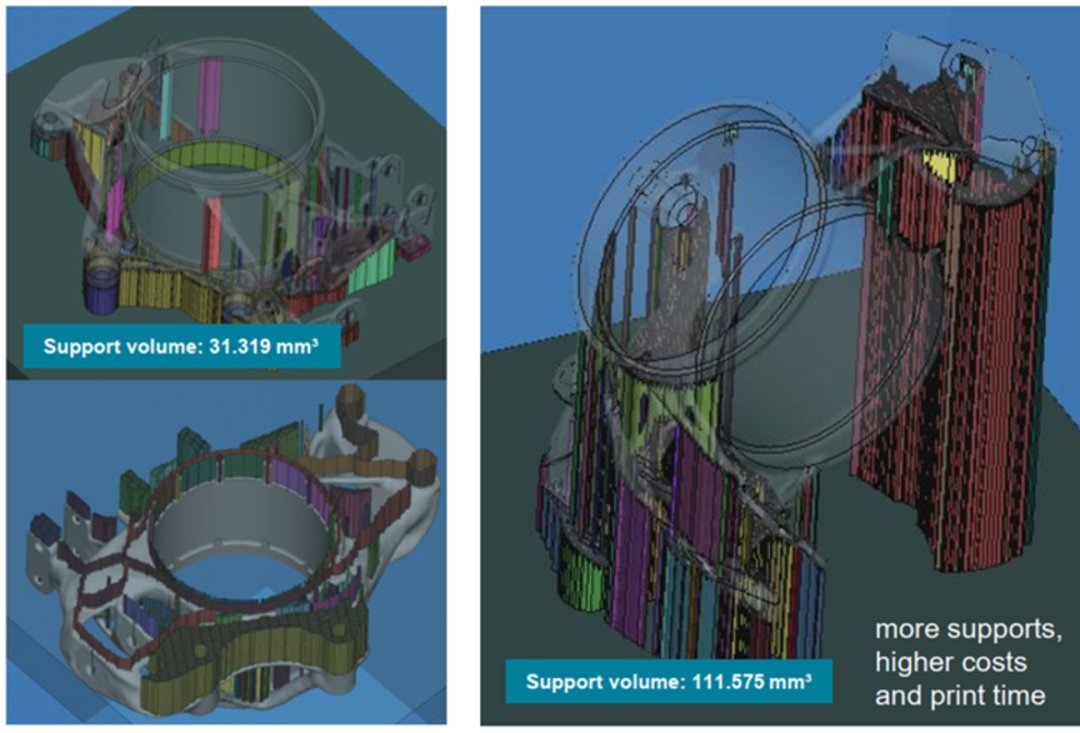

定位设计与支撑方案对比
通过对比不同的摆放位置,可以确定除了结构本身在这个角度成形的可行性外,支撑方案也会决定着打印结果的质量。不同的摆放位置也会对应不同的支撑方案,而支撑的体积也与材料成本及时间成本息息相关。

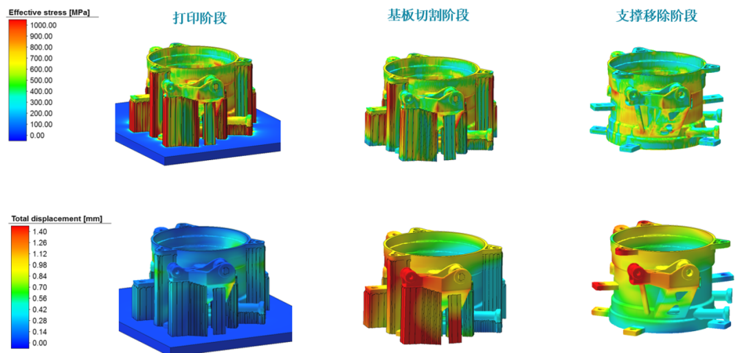

打印阶段结果实时查看
在Simufact Additive中,可以发现伴随着粉末材料的逐层累积,其结果也会实时的进行展示,包括变形、应力、应变、温度等。如此我们便可以查看到应力累积、变形过大等问题出现在哪些位置、哪个时间,从而更好地进行对打印质量进行把控。同时,也支持不同方案的同角度、同时间等的同步对比,更清晰的得到对比结果,从而做出选择。

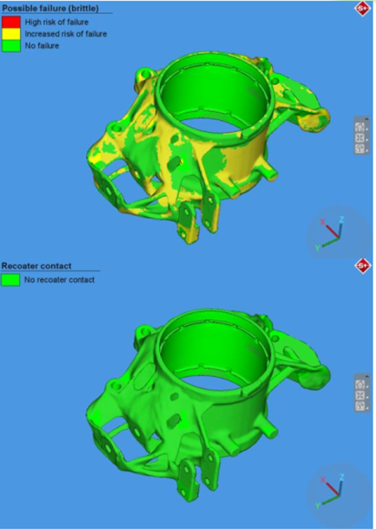

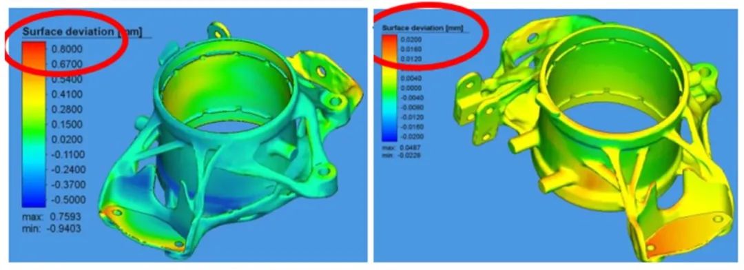

预测打印风险
在打印结束后,我们可以对整体结果进行查看,比如风险预测(卡刮刀、开裂、失效、支撑分离…)、变形情况、应力情况等问题。
在增材制造工艺加工后,经常会出现变形过大的问题,而对这一问题的矫正,一直是困扰客户的难题。因为变形都是非线性的,所以补偿量很难精确估计。而在Simufact Additive中,软件自带变形补偿功能,只需要简单操作,软件自动迭代得到合适的预补偿模型。
设计仿真 | 轴承座创成式设计到增材制造工艺仿真应用的图6
变形补偿结果
本例中的轴承座结构,通过自动变形补偿,将原本的最大变形量为0.8mm降低到0.02mm,精度大大提高。

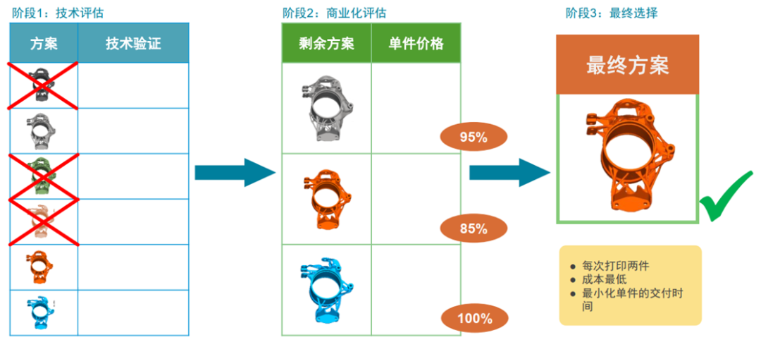

方案筛选
最终Simufact的技术工程师,在多组方案中,经过层层的技术对比及成本评估,筛选出最佳的结果方案,在保证结构强度的同时,将成本降至最低,助力大学生方程式赛车喜迎佳绩。

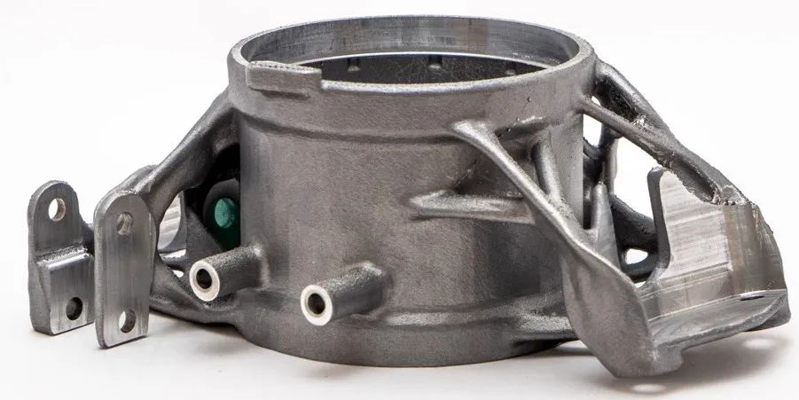

一次打印成功
