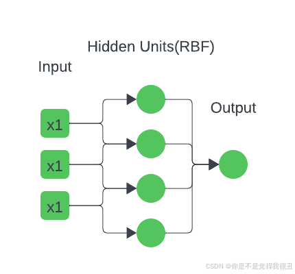

  1. RBF 网络架构
RBF 网络的架构通常由三层组成:
输入层
  • 功能:输入层收到输入特征后,直接发送到隐藏层。
  • 组件:它由与输入数据中的特征相同数量的神经元组成。输入向量的一个特征对应于输入层中的每个神经元。
隐藏层
  • 功能:该层使用径向基函数 (RBF) 对输入数据进行非线性转换。
  • 组件:埋藏层中的神经元将 RBF 应用于传入数据。Gaussian 函数是最常用的 RBF。
  • RBF 神经元:隐藏层中的每个神经元都有一个扩展参数 (σ) 和一个中心,也称为原型向量。spread 参数调节 RBF 神经元中心与输入向量之间的距离,进而确定神经元的输出。
输出层
  • 功能:输出层使用加权和来整合隐藏层神经元的输出,以创建网络的最终输出。
  • 组件:它由神经元组成,这些神经元以线性方式组合隐藏层的输出。为了减少网络预测与实际目标值之间的误差,这些组合的权重在训练期间会发生变化。
