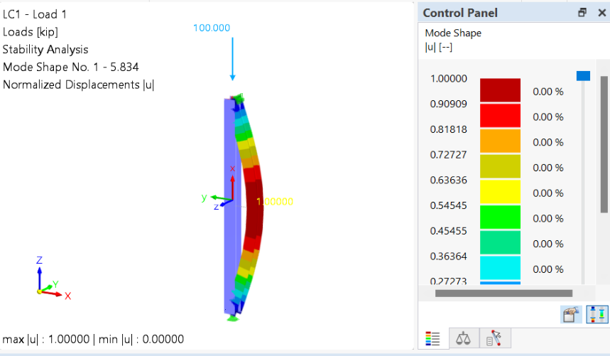

01-弯曲屈曲(Flexural Buckling)
弯曲屈曲发生在轴压构件中,由于压力导致构件侧向弯曲或“屈曲”。这种现象发生在超过临界载荷时,即构件在压力作用下失去稳定性的载荷。
屈曲最常见于细长柱或长细比(长度与回转半径之比)较高的构件。这种行为通常由弹性材料的欧拉屈曲公式控制,但它可能涉及弹性屈曲或非弹性屈曲,具体取决于材料的属性和构件的几何形状。
【钢结构原理】五种钢结构失稳模式的图1

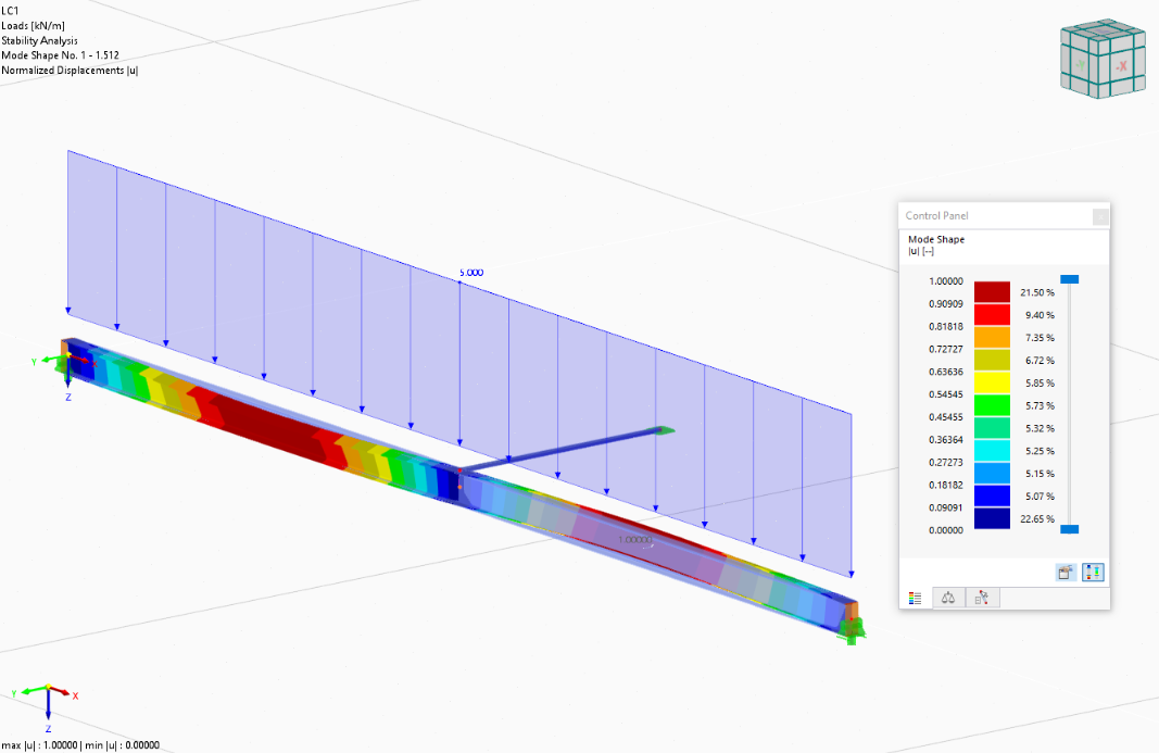

02-横向扭转屈曲(Lateral - Torsional Buckling)
横向扭转屈曲主要发生在受弯梁中,这种屈曲模式会引起构件横向位移和扭转。受弯构件中受压翼缘受压且受压翼缘没有足够侧向约束是产生这种失效模式的主要原因。
横向扭转屈曲的发生主要受到以下因素的影响:无支承长度、截面形状、弯矩梯度等。一般通过横向扭转屈曲弹性临界弯矩来分析。
【钢结构原理】五种钢结构失稳模式的图2

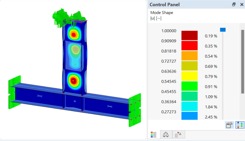

03-局部屈曲(Local Buckling)
局部屈曲是指截面内板件(腹板/翼缘)的屈曲,而 杆件整体没有屈曲。
局部屈曲引起的主要原因是板件受到的局部压应力超过了板件弹性临界屈曲应力。
这类屈曲主要发生在采用冷弯薄壁截面的杆件上。这类构件的强度和刚度计算都要考虑局部屈曲带来的影响。
【钢结构原理】五种钢结构失稳模式的图3

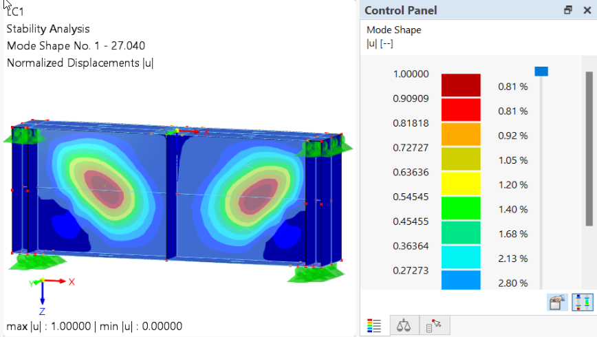

04-剪切屈曲(Shear Buckling)
剪切屈曲一般发生在受到剪力作用的杆件的腹板上,引起腹板横向变形或屈曲。
剪切屈曲的发生的主要原因是剪力超过了腹板受剪弹性临界屈曲荷载。
控制剪切屈曲的关键参数是剪切屈曲应力,其大小受到以下因素的影响:板件厚度/高宽比/边界条件/材料特性等。
【钢结构原理】五种钢结构失稳模式的图4

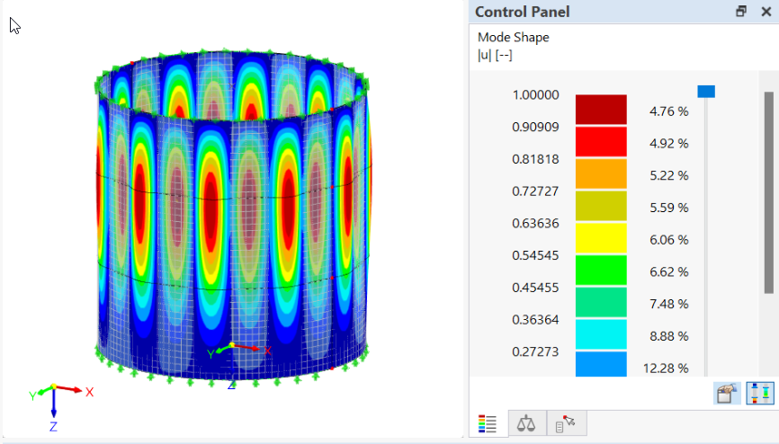

05-壳屈曲(Shell Buckling)
壳体屈曲是指薄而弯曲的结构(壳体),如圆柱形、球形或锥形(例如储罐、筒仓、管道)在受到压力或侧向载荷时失去稳定性的现象。
当这些载荷导致壳体发生变形,从而降低其继续承受载荷的能力时,可能会导致显著的变形甚至坍塌。
导致壳体屈曲的内力可以是:轴向压力/环向压力/剪力。
壳体屈曲承载力受以下因素的影响:壳体厚度/壳体形状/边界条件/初始缺陷/材料特性等。
【钢结构原理】五种钢结构失稳模式的图5

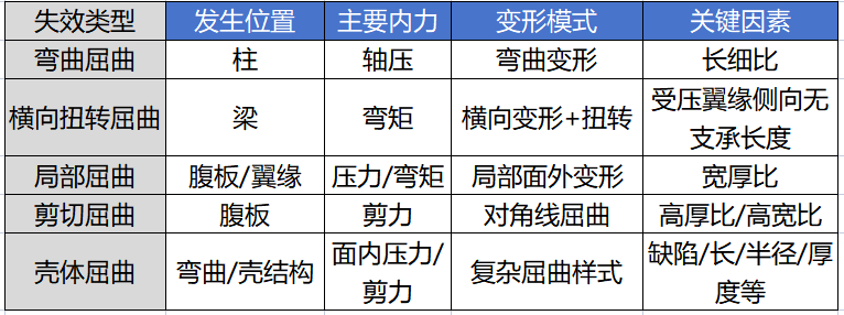

06-对比表
既然每种失效类型都已定义并概述了其特征,下面的表中总结了它们之间的主要区别。该表提供了一个简明的概览,突出了每种失效模式的主要受影响结构元素、导致失效的主要载荷条件、产生的变形以及决定该模式的关键因素
【钢结构原理】五种钢结构失稳模式的图6
