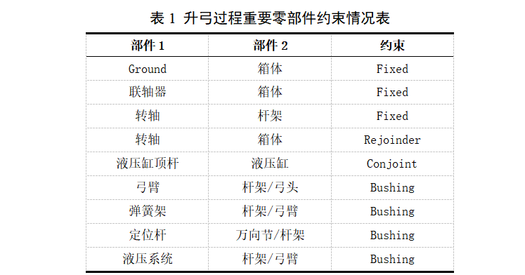

受电弓由双四杆机头组成。升弓过程中,液压缸驱动液压顶杆收缩,弹簧收缩,弓臂弓头抬升。由于零部件的坐标存在细微差别,大量使用Revolute Joint约束会使模型大量的过约束问题,导致模型无法计算,所以在模拟升弓过程中,利用Bushing Force对机构的四杆机构进行约束,关键零部件的约束情况见表1。

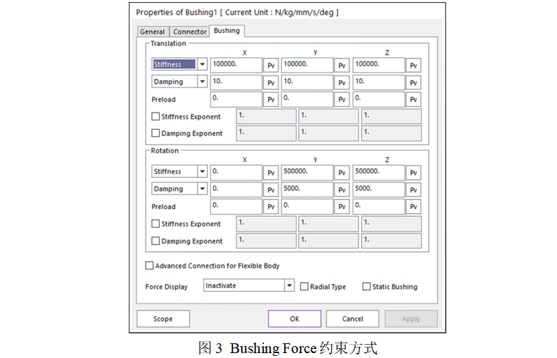

将Bushing力中X、Y、Z方向的移动以及Y、Z方向的转动进行约束,将X方向的转动进行释放,各参数如图3所示。

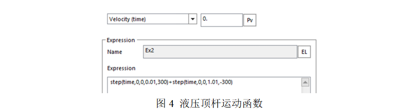

采用step函数,设置液压缸及液压顶杆之间Conjoint的Motion运动激励,其函数表达式如图4所示。2024年RecurDyn优秀案例竞赛作品分享:公路智能受电弓传动系统仿真的图5

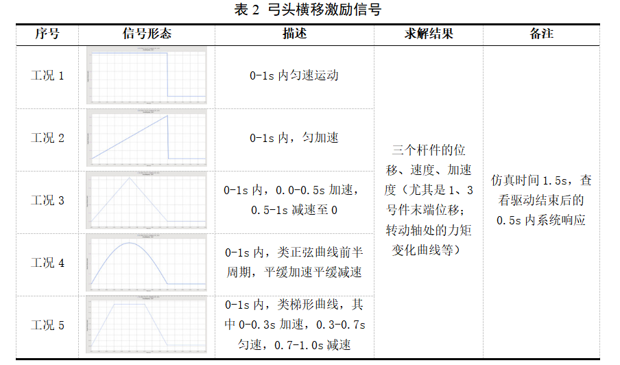

受电弓弓头横移运动中,研究不同的激励信号下,弓头的运动情况,其激励工况为下面五种:
(1)匀速运动—停机
(2)匀加速运动—停机
(3)匀加匀减速运动—停机
(4)类正弦加速减速运动—停机
(5)类梯形加速减速运动—停机
具体激励信号形态见表2。各工况仿真时间均为1.5秒,在0至1秒内完成15°转角位移要求,在后续0.5秒内保持速度为0,观察机构运动情况。

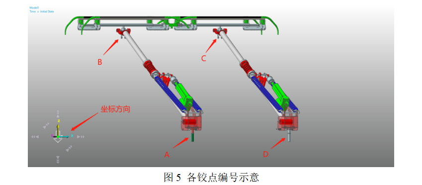

弓头横移的仿真时间End Time为1.5秒,仿真步数step为1500步,设置完毕后,仿真开始。如图5所示,A代表驱动激励的输入转轴,按照顺时针顺序,四杆机构依次为B、C、D点。

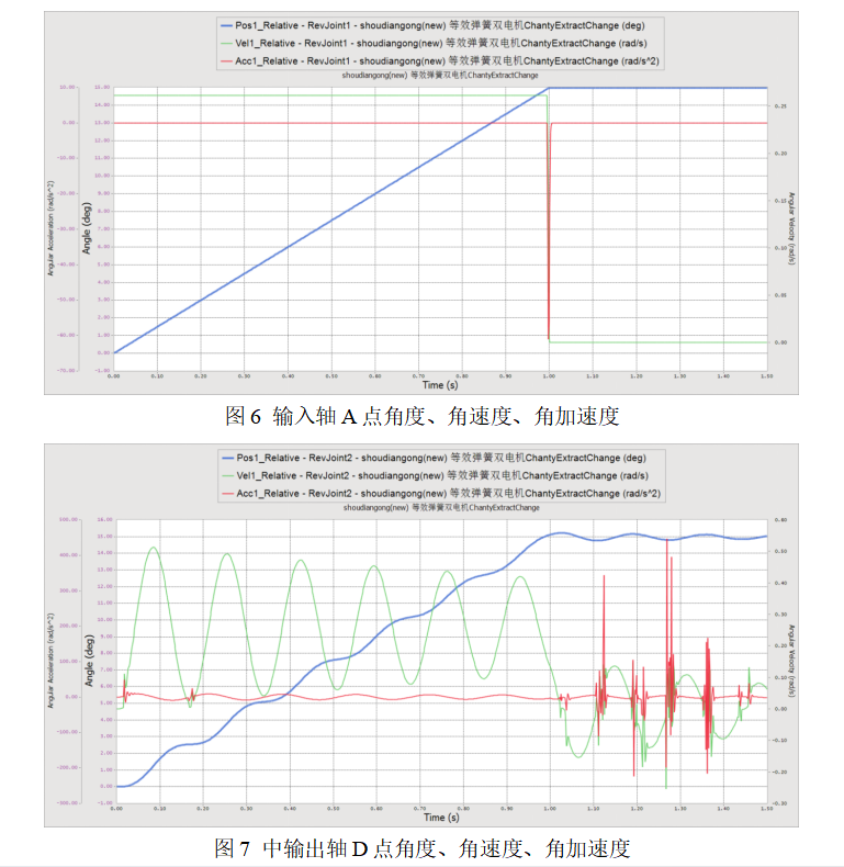

以匀速工况为例,其仿真结果如下图6至11所示。
2024年RecurDyn优秀案例竞赛作品分享:公路智能受电弓传动系统仿真的图8
2024年RecurDyn优秀案例竞赛作品分享:公路智能受电弓传动系统仿真的图9
2024年RecurDyn优秀案例竞赛作品分享:公路智能受电弓传动系统仿真的图10

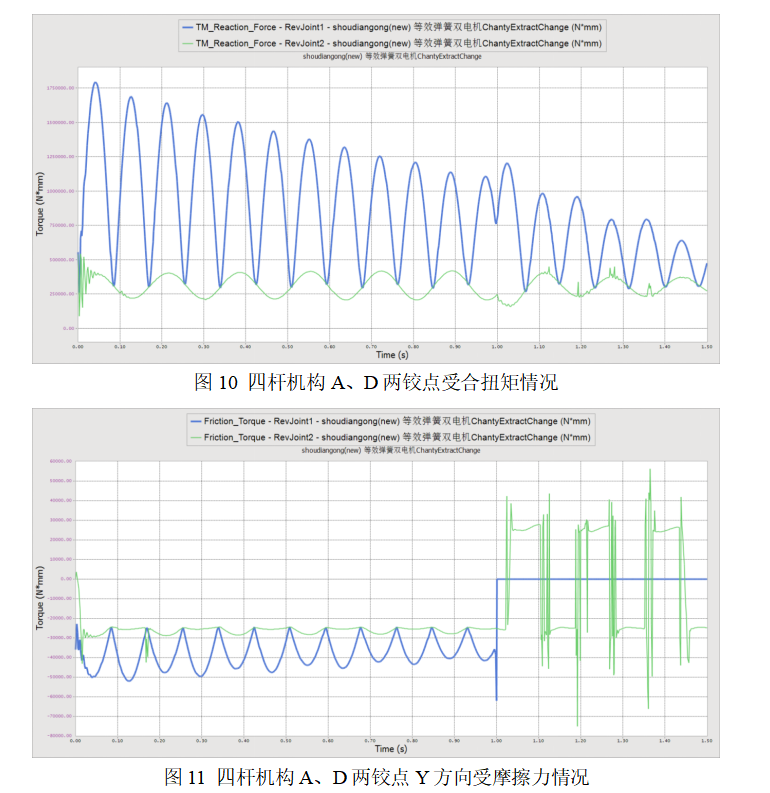

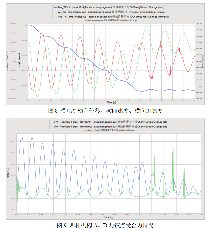

匀速工况,输入轴A点的角位移,角速度,角加速度变化规律与设定值相同,在位移到达15°时由于急停,产生突变,输出轴D点满足15°角位移但是角速度与角加速度呈现类正弦波动。受电弓横向最大位移量为440 mm,满足运动要求,横向位移的速度呈现类正弦运动,在位移完成驱动消失后,在1秒至1.5秒产生明显震动。匀速运动从运动初始位置至15°角位移的过程中出现合力、合力矩震荡降低的过程,输入轴(A点)输出轴(D点)两位置最大合力为1080 N,在角位移运动完成瞬间,A点合力出现突变,短时间内由650 N突变为830 N,D点的合力则在受电弓角位移完成后有瞬时的突变;A、D点受合扭矩方式基本与受力情况相同,最大冲击为1750 N·m,D点在受电弓角位移完成后所受合扭矩并未发生突变;A、D两点所受摩擦力基本呈现规律变化。
