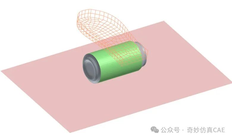

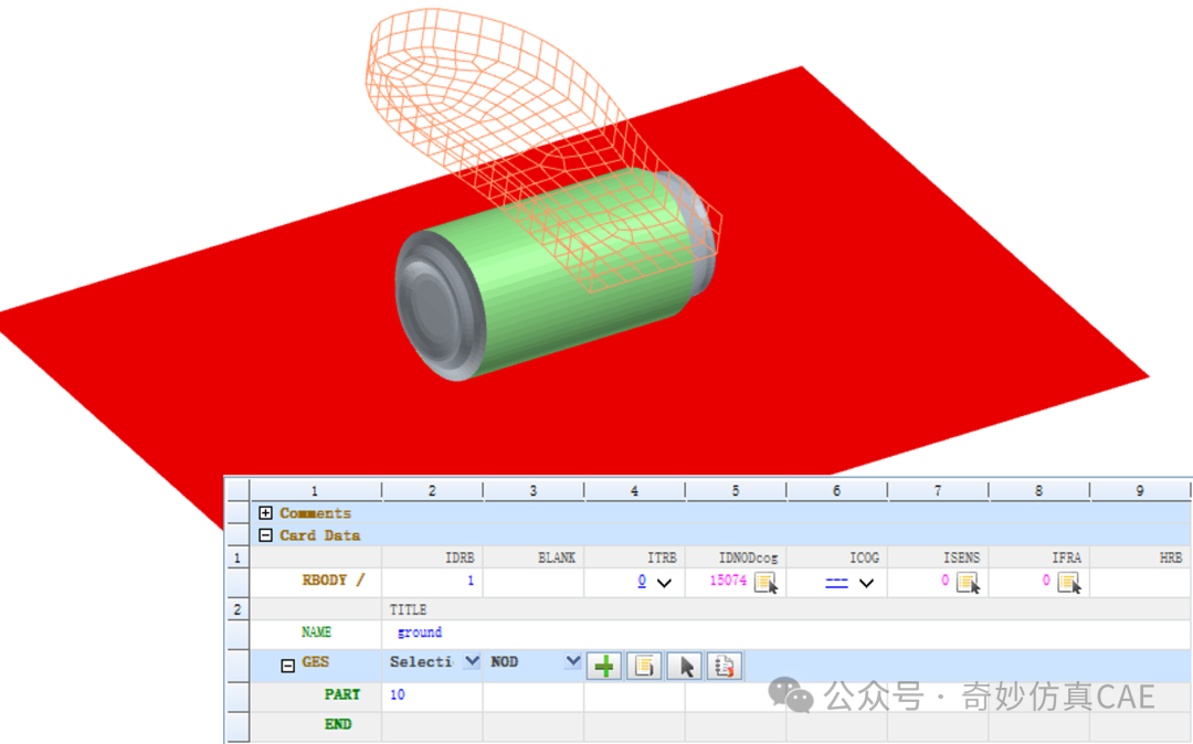

刚体处理
将地面和脚分别进行刚体化处理,Pam-Crash中创建刚体的方式可以使用Rbody关键字,或MTOCO关键字。如下图所示,将地面抓取为Rbody刚体。用相同的方法,将脚也抓取为刚体。
“踩扁”易拉罐的图3
地面抓取为刚体

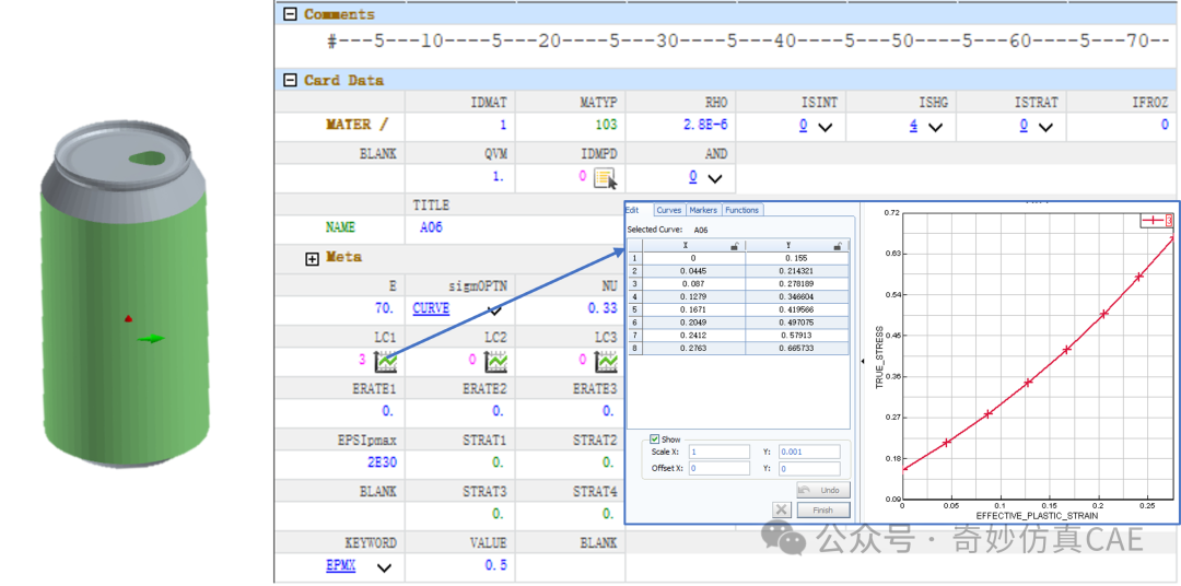

定义罐体材料
易拉罐材料为AL,模型中采用了103号材料,参数和材料卡片如下图所示。
“踩扁”易拉罐的图4
易拉罐“罐体材料”

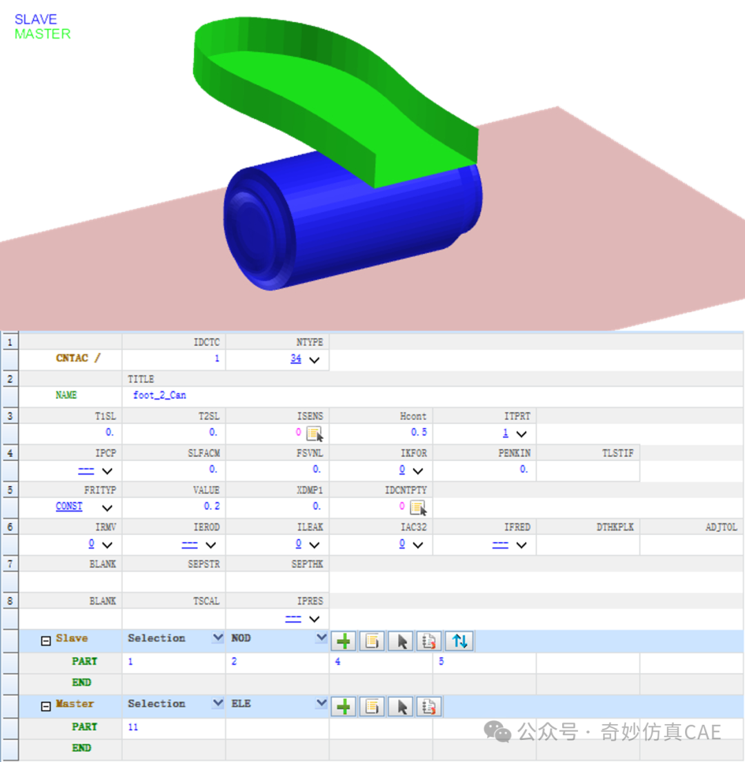

接触
模型中创建了3对接触:地面和易拉罐接触,脚和易拉罐的接触,易拉罐本身的自接触。如下图所示,为脚和易拉罐的接触卡片设置,接触类型为34。
“踩扁”易拉罐的图5
脚和易拉罐接触卡片设置

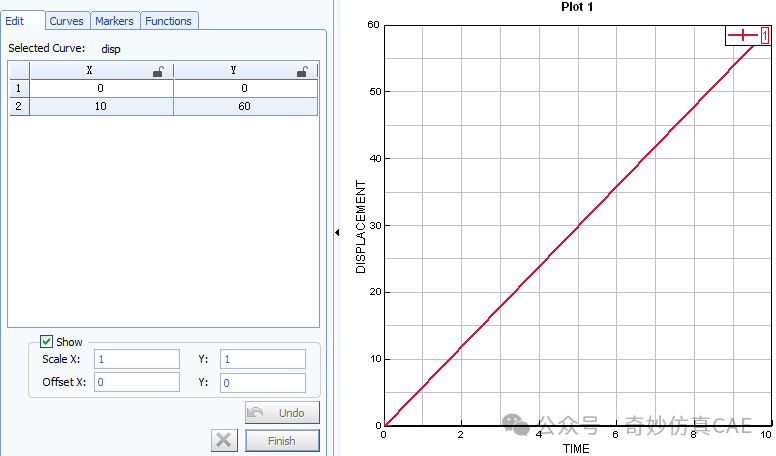

边界条件和载荷
边界条件:地面固定约束。释放脚移动方向自由度。
载荷:对脚施加强制位移。
“踩扁”易拉罐的图6
强制位移加载曲线

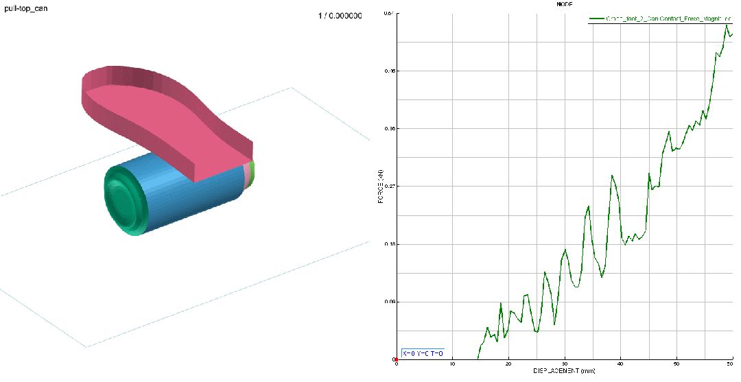

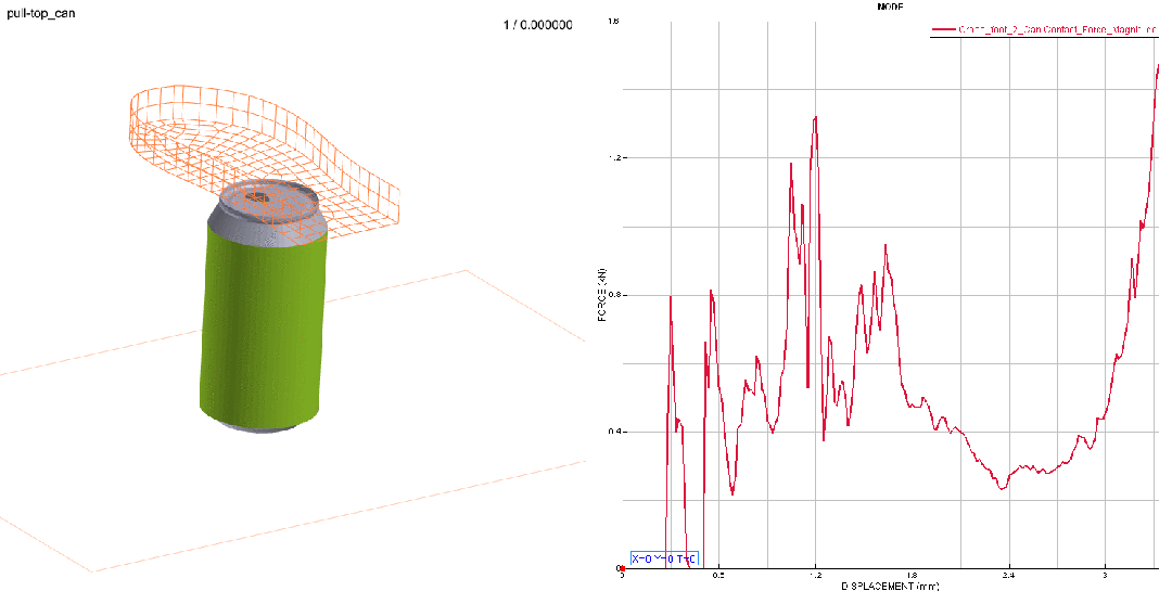

动画结果,如下图所示。
“踩扁”易拉罐的图7
躺平状态下-踩扁
“踩扁”易拉罐的图8
站立状态下-踩扁
通过动画结果可知,易拉罐在站立状态,比躺平状态下更抗压。
