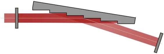

Littrow配置
•所谓的“Littrow”结构是一种光栅定向的特殊设置,目的是确保反射的一阶衍射角(R1)等于入射光束。
•空气中反射的光栅方程:闪耀光栅的Littrow配置的图3
其中𝛼、𝛽、𝑚分别表示入射角、衍射角和衍射阶数。
•为了得到第一反射阶的衍射角,它等于入射角,光栅方程就变成:闪耀光栅的Littrow配置的图4
•因此,利用入射光束的波长和光栅的周期可以计算出光栅的旋转角度(Littrow角):
闪耀光栅的Littrow配置的图5
闪耀光栅的Littrow配置的图6

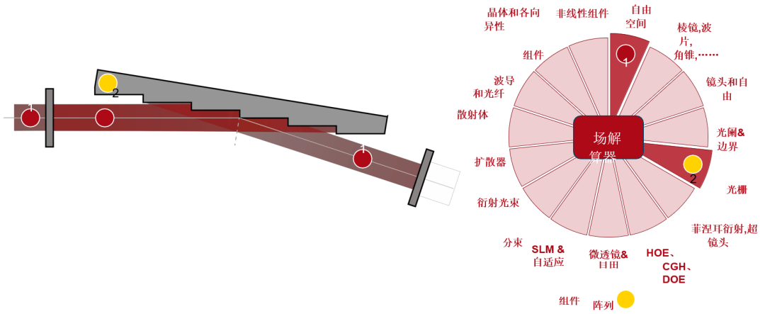

系统构建模块-光源和组件
闪耀光栅的Littrow配置的图7
使用参数耦合
闪耀光栅的Littrow配置的图8
这个光学设置已经建立使用参数耦合特性,这允许用户可以通过编程连接系统的多个参数和变量。
在这种情况下,光栅的旋转,以及两个探测器的方向和位置(一个是0阶的R0,另一个是1阶的R1,都是反射)将通过参数耦合自动确定。

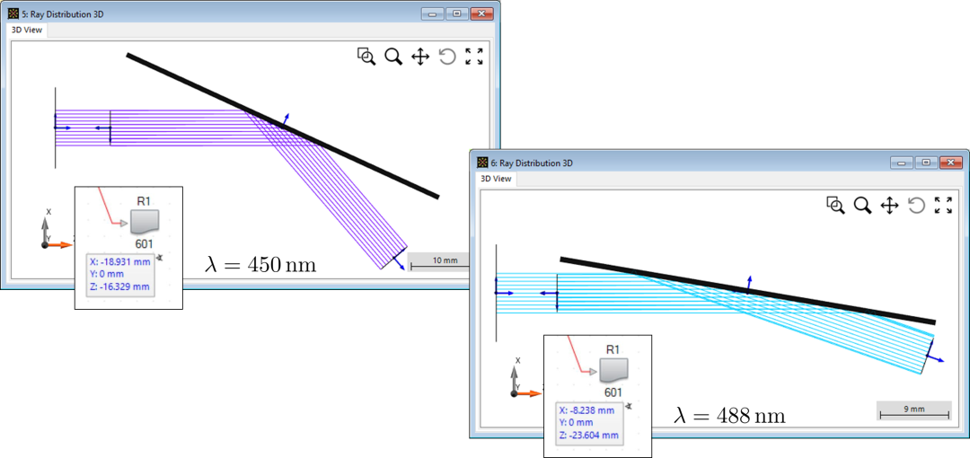

闪耀光栅的Littrow配置的图9
0阶(R0)光栅定位探测器的旋转
在VirtualLab Fusion中旋转光学系统中的一个元件时,默认的反射通道(与光栅的0阶重合)将被分配一个符合斯涅尔定律的坐标系。
闪耀光栅的Littrow配置的图10
1阶反射探测器的定位(R1)
 R1探测器定位步骤:绕y轴旋转-2θ
闪耀光栅的Littrow配置的图11
沿着x方向移动探测器,ΔxR1
闪耀光栅的Littrow配置的图12
沿着z方向移动探测器,ΔzR1
 闪耀光栅的Littrow配置的图13
闪耀光栅的Littrow配置的图14

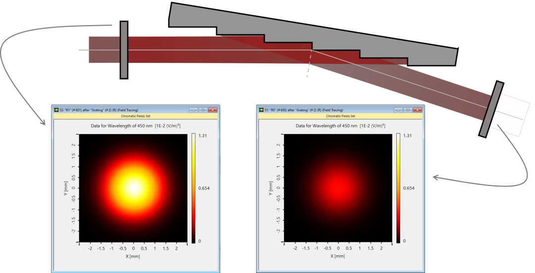

位置自动配置
通过可编程参数耦合,VirtualLab可以自动完成光栅的旋转和探测器R0和R1的定位。
闪耀光栅的Littrow配置的图15
物理光学模拟结果(归一化)
闪耀光栅的Littrow配置的图16
 物理光学仿真结果
闪耀光栅的Littrow配置的图17
