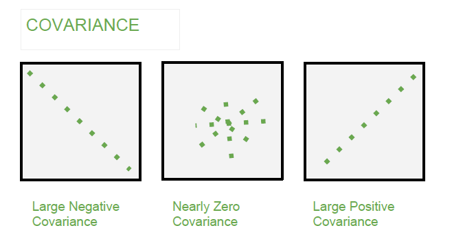

什么是协方差?
协方差是一种统计度量用于指示两个变量之间线性关系的方向。它评估两个变量与平均值一起变化的程度。
协方差的类型:
  • 正协方差:当一个变量增加时,另一个变量也趋于增加,反之亦然。
  • 负协方差:当一个变量增加时,另一个变量趋于减少。
  • 零协方差:两个变量之间没有线性关系;它们彼此独立移动。
协方差的计算方法是取每个变量的偏差与其各自均值的乘积的平均值。它对于理解关系的方向很有用,但对于理解其强度很有用,因为它的大小取决于变量的单位。

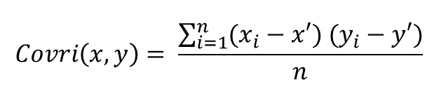

协方差公式
对于人口:
协方差公式
编辑
对于示例:
协方差
编辑
其中,x' 和 y' = 给定样本集的平均值 n = 样本总数 习 和 yi = 样本集的单个样本

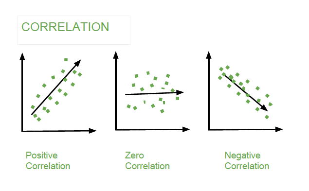

什么是相关性?
相关性两个变量之间线性关系的强度和方向的标准化度量。它由协方差派生,范围介于 -1 和 1 之间。与仅指示关系方向的协方差不同,相关性提供了一种标准化的度量。
  • 正相关(接近 +1):随着一个变量的增加,另一个变量也趋于增加。
  • 负相关(接近 -1):随着一个变量的增加,另一个变量趋于减少。
  • 零相关性:变量之间没有线性关系。
