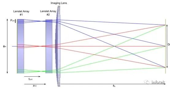

成像结构如下所示,fLA1 < a12 < fLA1 + fLA2。在探测器平面上照明区域的直径由下式给出:

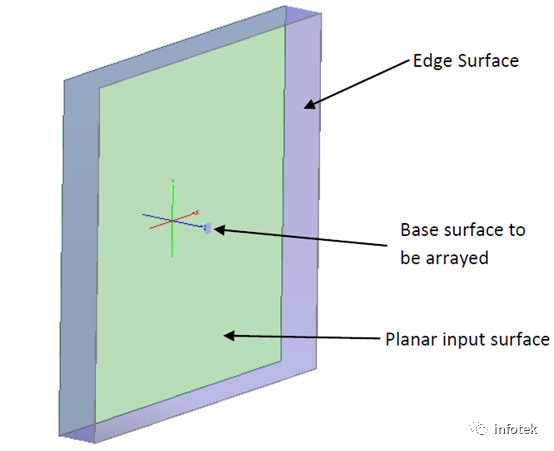

微透镜的结构包括一个输入平面,阵列式的基面和接近于微透镜阵列裁剪体的外边缘表面。这些组件如下所示:

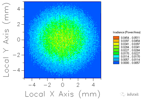

当光源“FullAperture”可追迹时,其照射轮廓是5mm半宽度的高斯形,如下所示。

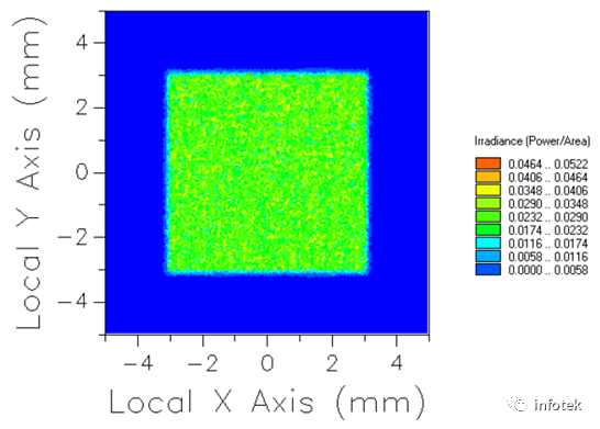

在探测平面上的最终分布如下所示:

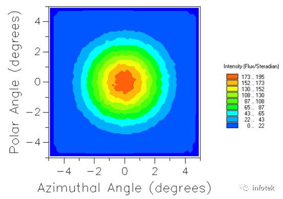

在光照平面上的强度轮廓如下所示。
