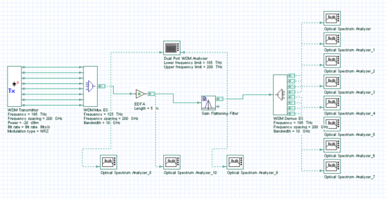

下图所示为光路图。

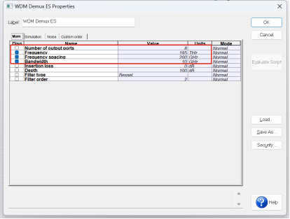

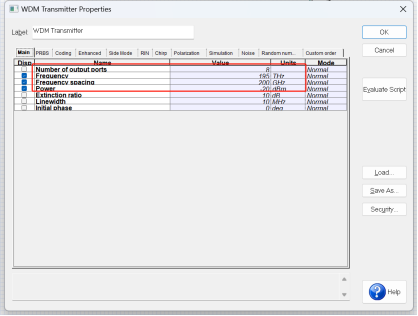

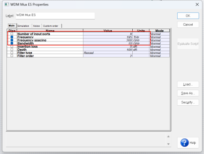

WDM发射器、WDM复用器和WDM解复用器分别设置八个信道,频率从195THz 开始,信道间隔20GHz,每个信道的功率为-20 dBm。

WDM发射器设置

WDM复用器设置

WDM解复用器设置

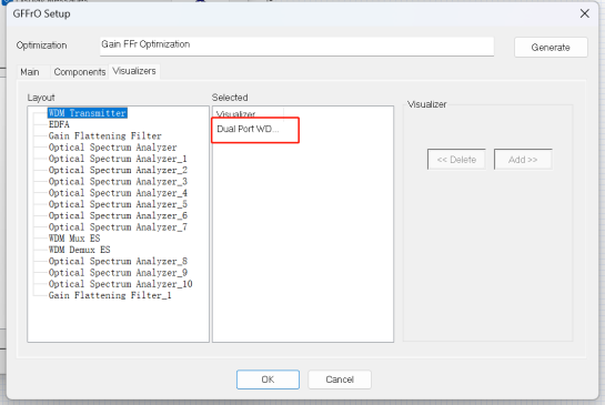

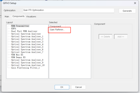

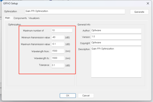

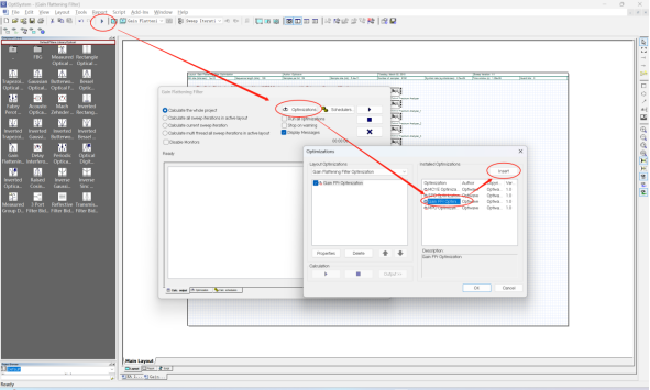

下图显示了优化的主要参数。优化将运行10次,目标是在1500至1600 nm范围内产生0.1 dB的增益纹波。滤波器的最小传输值为-40 dB,最大值为-0.1 dB。滤波器的传输值将在滤波器中定义的用户定义频率下进行优化。组件选项卡应选择过滤器组件,可视化工具选项卡应选择双端口分析器。
OptiSystem:增益平坦滤波器优化的图5
设置优化
OptiSystem:增益平坦滤波器优化的图6
优化参数设置

优化元件选择增益平坦滤波器

可视化工具选项卡应选择双端口分析器

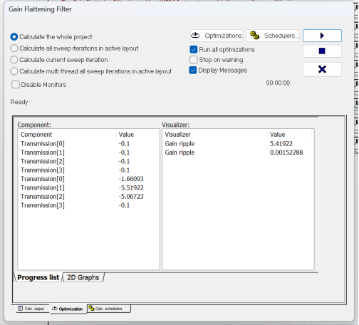

为了运行优化,只需计算项目即可。请确保已启用“Runalloptimation”选框。在计算过程中,用户可以单击Optimization选项卡并可视化优化的进度,如下图。
OptiSystem:增益平坦滤波器优化的图9
在这个特定的项目中,我们在报告页面中有增益平坦滤波器前后的信号。我们还可以通过查看滤波器“传输”参数,使用WDM分析仪可视化放大器的总体增益和滤波器传输值的值。
