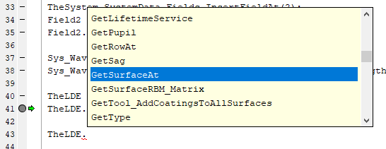

在MATLAB中,可以使用语法提示完成代码或列出成员(如图所示):

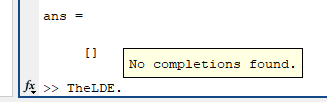

这对于通过减少拼写错误和其他常见错误来提高编码的速度特别实用。但是,当MATLAB脚本完成时,不能访问变量内部的内容。可以运行示例文件的一部分——示例01:创建新文件并使用快速聚焦 ( New File and QuickFocus ) ,以及安装OpticStudio并进行检查。如果想要在MATLAB脚本已经终止时访问TheLDE,就会得到一条消息——“没有找到已完成文件”。

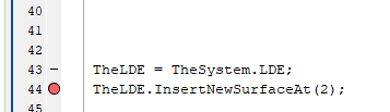

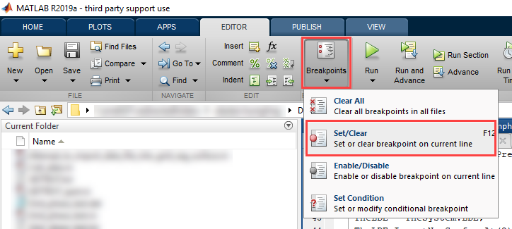

为了避免这个问题,必须运行MATLAB脚本并插入断点来阻止脚本运行结束。这适用于独立应用程序或将代码放在用于交互扩展的MATLABZOSConnection脚本中。通过在MATLAB中点击:编辑器 ( Editor ) > 断点 ( Breakpoints ) > 设置/清除 ( Set/Clear ) 插入断点:
在MATLAB中,断点由行号旁边的红色圆圈表示。本例中,在第44行输入断点:

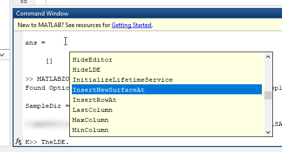

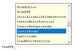

现在可以通过在MATLAB的 (.) 语句后按TAB键,并在脚本编辑器 ( Script Editor ) 或命令窗口 ( Command Window ) 使用语法提示:
另外,将代码放在单独的脚本中进行交互扩展,将路径添加到MATLABZOSConnection脚本中,并将TheApplication定义为相同的MATLABZOSConnection,而不是将代码放在OpticStudio中生成的交互扩展的MATLABZOSConnection脚本中。本例中,连接号是21。如下为可以使用的代码示例:
addpath('\\zmefs01\redirectedfolders\alastair.humphrey\Documents\Zemax\ZOS-API Projects\MATLABZOSConnection21\')
TheApplication = MATLABZOSConnection21;

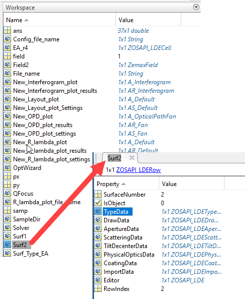

使用上述的任何一种方法。可以通过OpticStudio进行API命令测试,实时观察命令的运行结果。另外,命令窗口可用作实用的调试工具。因为这两种情况下主函数并没有运行结束,仍然可以通过点击工作空间中的任何对象来研究已声明的对象:

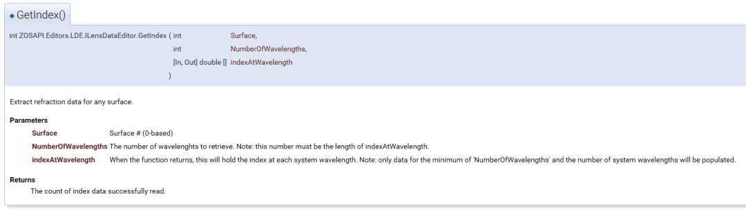

以下是使用带有 ' out ' 参数和GetIndex的 .NET方法的示例:
当在MATLAB中使用带有 ' out ' 参数的 .NET 方法时,必须确保将方法提供给的对象是正确的类型。在这种情况下,需要长度等于波长数量的双数组。下面的代码是返回表面 2 在三个波长下的折射率的示例:
surf_num = 2;
num_waves = 3; % probably shouldn't hard code thisindex = NET.createArray('System.Double', 3);
TheApplication.PrimarySystem.LDE.GetIndex(surf_num, num_waves, index);
index_data = index.double;

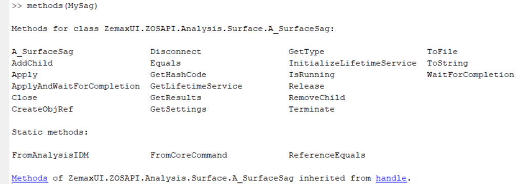

MATLAB 函数 methods和 methodsview
MATLAB函数methods和methodsview可以用来查看类方法名称。例如,代码可以写为:
MySag=TheApplication.PrimarySystem.Analyses.New_Analysis(ZOSAPI.Analysis.AnalysisIDM.SurfaceSag);methods(MySag)
运行得到的结果为:

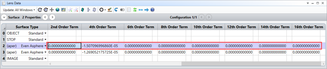

有时在OpticStudio中,可能需要在MATLAB中循环枚举来读取数据。例如,要将偶次非球面(Even Asphere)的系数读入MATLAB。
偶数非球面的表面矢高为:
可以使用偶次非球面示例文件
"{Zemax}\Samples\Sequential\Objectives\Even Asphere.zmx" 读取系数:

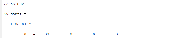

可以使用eval函数并循环枚举将数据读入MATLAB:
TheSystem = TheApplication.PrimarySystem;
TheLDE = TheSystem.LDE;
for no_coeff=1:8
EA_coeff(no_coeff) = eval(['TheLDE.GetSurfaceAt(2).GetSurfaceCell(ZOSAPI.Editors.LDE.SurfaceColumn.Par' num2str(no_coeff) ').DoubleValue']);
end

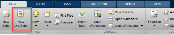

MATLAB 实时编辑器 ( Live Editor )
MATLAB实时编辑器是很实用的工具,可以在其中创建实时脚本,该脚本可以与代码并行显示输出。此外,还可以添加文本、方程、图像和超链接。关于MATLAB实时编辑器的更多信息可以联系我们工作人员获取。
已经从OpticStudio中检索出如下示例中的库克三片式镜头的波前图(Wavefront Map)和FFTMTF,并绘制成MATLAB图形。本例中使用的MLX文件(MATLAB实时脚本文件格式)在本文的附件中。

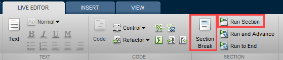

MATLAB 实时编辑器的实用功能是分节符,可以将代码分节并独立运行。

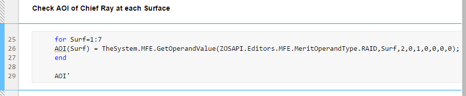

例如,使用库克三片式镜头,可以选中计算每个表面主光线的AOI 的代码部分,然后单击“ 分节符 ”图标。如果点击“查看每个表面上主光线的AOI”部分(此部分周围会出现蓝色的方框),然后点击“运行小节 ( Run Section) ”图标,可以分别计算该节的代码。
