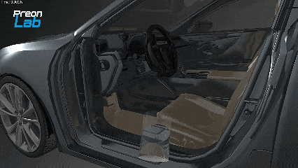

如果不用真车泼水,工程师如何高效模拟这类流体场景?我们用PreonLab简单进行了一场“情景重现”:
问界M8泼水实验背后的技术革命:PreonLab破解车内防水性能难题的图3
PreonLab支持
模拟乘员舱内的防水性能
随着智能座舱电子设备激增,从打翻的咖啡到漏水的天窗,液体风险已成为影响车辆可靠性的关键因素。
传统依赖物理样机的测试方法不仅耗时费力,更难以全面覆盖各种突发液体场景。PreonLab的粒子法仿真技术突破了这一局限,可精准模拟饮料泼洒、天窗漏水等复杂工况。
如果想要分析或提高汽车内饰的防水性能,一方面,需要分析泼水产生的水流路径,通过优化设计,将泼水水流引导至低风险区域或排水区域;另一方面,对于与泼水接触的表面,提高表面疏水性,增大液滴在表面上的接触角,保证尽量低的接触时间。

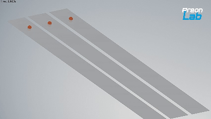

PreonLab支持模拟不同疏水表面的流动状态,体现液滴在表面上的不同接触角,预测表面与水流的接触时间,更好地评估内饰的疏水性能。
下方动图演示了在等长度、等坡度的三个表面上,由于液滴在固体表面接触角不同,导致液滴在固体表面流动的时长不同。
问界M8泼水实验背后的技术革命:PreonLab破解车内防水性能难题的图9
