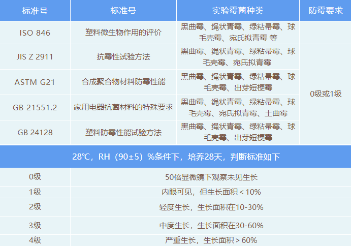

而防霉测试一般是让霉菌在28℃,RH(90±5)%条件下,培养28天,检测其生长面积来评估。
只有防霉要求达到0级或1级,才表示该塑料具有一定的防霉效果。抗菌塑料是具备抗菌功能的塑料,需要同时达到作为塑料使用时的性能要求和抗菌要求。
目前国内外抗菌塑料的检测标准主要有ASTM E 2149(2010)、ISO 22196(2007)、JIS Z2801(2006)、QB/T2591(2003)、JC/T939(2004)和GB21551.1(2008)。根据抗菌塑料的亲疏水性、形态结构和抗菌剂的类型,可运用不同的测试方法。

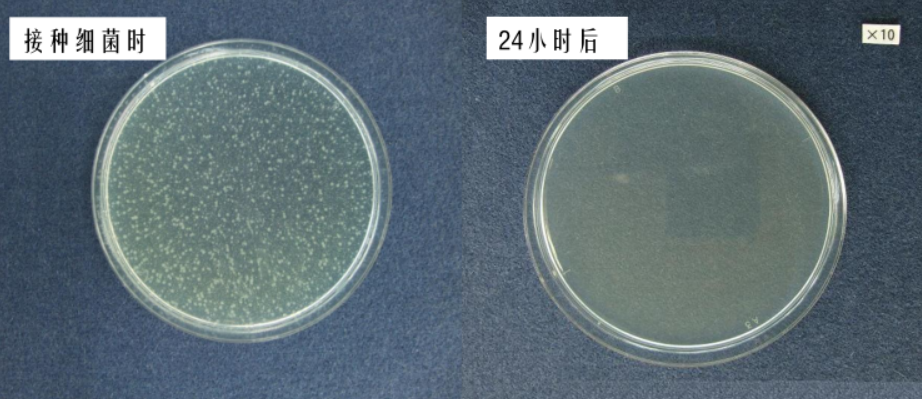

抗菌剂抗菌性实验的细菌培养照片

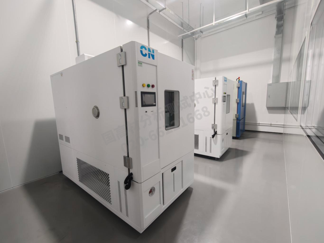

国高材分析测试中心霉菌试验箱
国高材分析测试中心提供专业的霉菌检测服务,涵盖产品环境长霉评估塑料材料防霉抗霉改性效果测试漆膜耐霉菌性能测定高分子合成材料抗霉性评估等。依托第三方微生物实验室,我们依据国际/国内标准(如GB/T 24128、ISO 22196等),提供精准的霉菌试验报告,助力企业优化材料防霉性能。欢迎咨询合作,共同提升产品可靠性!
