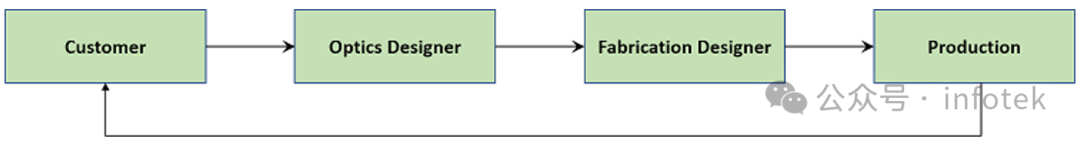

费恩勒解释道:"制造链始于终端用户对应用场景的描述。他们与光学系统设计师沟通,后者借助Zemax、Code V等专业软件,将光作为工具的应用需求转化为光学系统的具体架构。
系统设计师产出技术图纸并定义多项关键参数,包括所需镜片数量、系统尺寸、是否配置主动变焦机构、镜片几何构型、面形精度与表面粗糙度等要素。
接下来的关键步骤由光学制造设计师完成——将系统设计转化为可执行的制造流程链,包括粗加工、精加工、终加工、超精加工、组装等环节,这本质上是又一次跨领域的技术转译过程。
传递至生产部门的这些信息,将决定所需采用的制造链,并最终主导光学系统的产量、质量与生产成本。

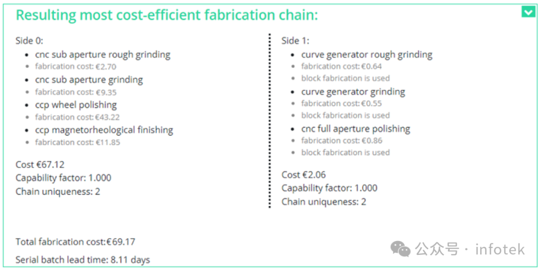

"通过光学制造链调制技术,可在光学设计阶段就对透镜进行可制造性验证,精准预测量产成本并确定关键制造路径。由费恩勒联合创立的PanDao软件,正致力于实现从图纸到成品的制造链智能仿真。"
以制造一款用于成像的75mm直径矿物玻璃非球面弯月透镜(背面为球面)为例,PanDao软件测算显示,在10,000片批量生产条件下,单件成本为69欧元(图1)。系统推荐采用磁流变抛光技术加工非球面侧,使用数控抛光处理球面侧。
您是否精通光学制造语言?——简化光学元件制造流程的图3
图1.75mm直径非球面弯月透镜的制造链调制流程示意图(图片来源:M.Tinner/ PanDao)
费恩勒坚信PanDao等软件具备与光学设计软件进行深度互联的技术潜力。然而,要实现全制造链调制的规模化效益仍需攻克多重挑战。费恩勒表示,目前商业生产链的排序和工作量规划也在进行构建中。
