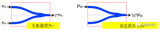

• 根据能量守恒定律
OptiBPM应用:光功率耦合器的图2

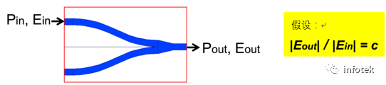

• 由于输入和输出波导是完全相同的单模波导,输入和输出场的振幅需满足:
OptiBPM应用:光功率耦合器的图3
• 因此, OptiBPM应用:光功率耦合器的图4

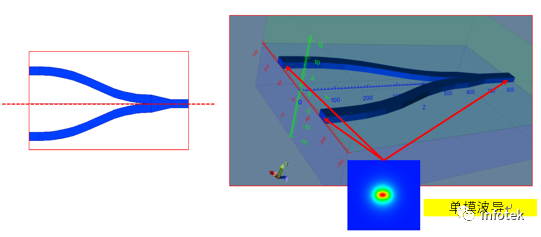

• 下图是在OptiBPM中仿真一个设计好的3D功率合成器实例。
OptiBPM应用:光功率耦合器的图5

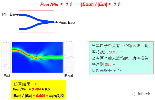

• 在黑匣中只有一束入射光时会发生什么?
OptiBPM应用:光功率耦合器的图6
• 考虑一个输入的情况下,
OptiBPM应用:光功率耦合器的图7

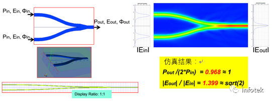

• 在两个输入的情况下,
OptiBPM应用:光功率耦合器的图8

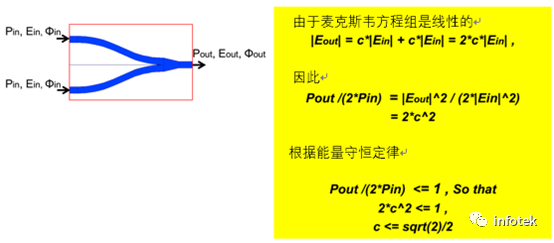

• 结论
OptiBPM应用:光功率耦合器的图9
设计一个满足以下要求的单模功率合成器是不可能的。
1. 无能量损失地合成2个完全相同的光学模场。
2. 当只有1个输入模场时无能量损失。
OptiBPM在仿真结果和理论值之间显示了高度的一致性
