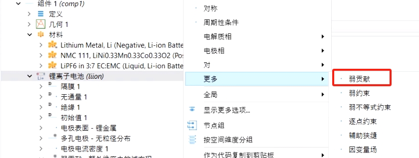

  • 在现有的物理接口节点 (例如,“锂离子电池 (liion)”)上右键 -> “添加弱贡献”

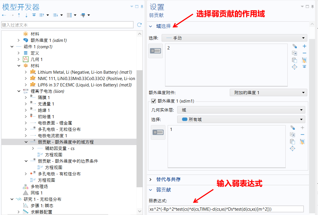

  • COMSOL实例解析:弱形式在仿真建模中的实际应用的图5选择弱贡献的作用域,并在设置窗口的“弱表达式”中输入固相扩散弱形式

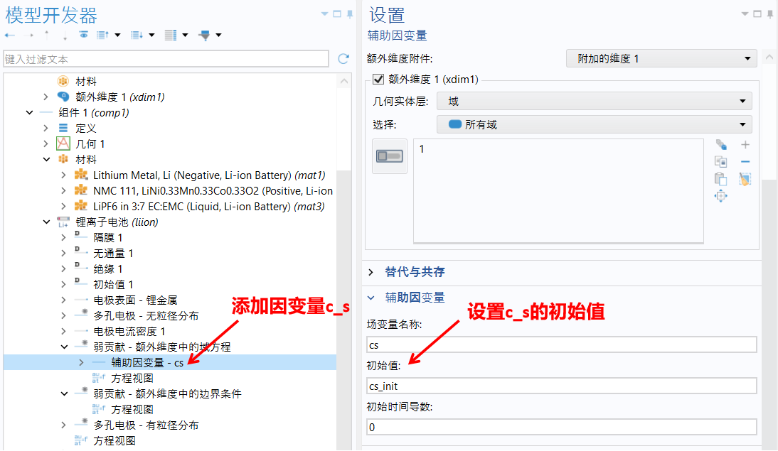

  • COMSOL实例解析:弱形式在仿真建模中的实际应用的图6右键“弱贡献”节点,添加辅助因变量c_s(固相锂离子浓度),并设置初始值
