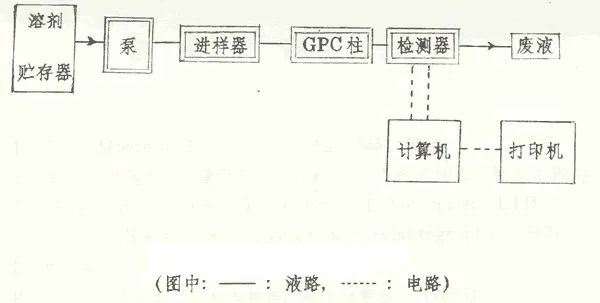

凝胶色谱仪的基本结构

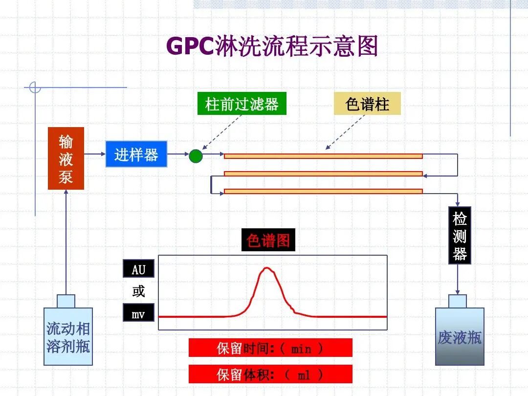

凝胶渗透色谱仪由以下四部分构成:1.输液系统(包括溶液储存器、输液泵。进样器等),2.色谱柱系统(包括柱温控制箱),3。检测器(RI、UV等),4.数据收集及数据处理系统(包括模数转换器、计算机、打印机/绘图仪等)。其流程图如下图所示:

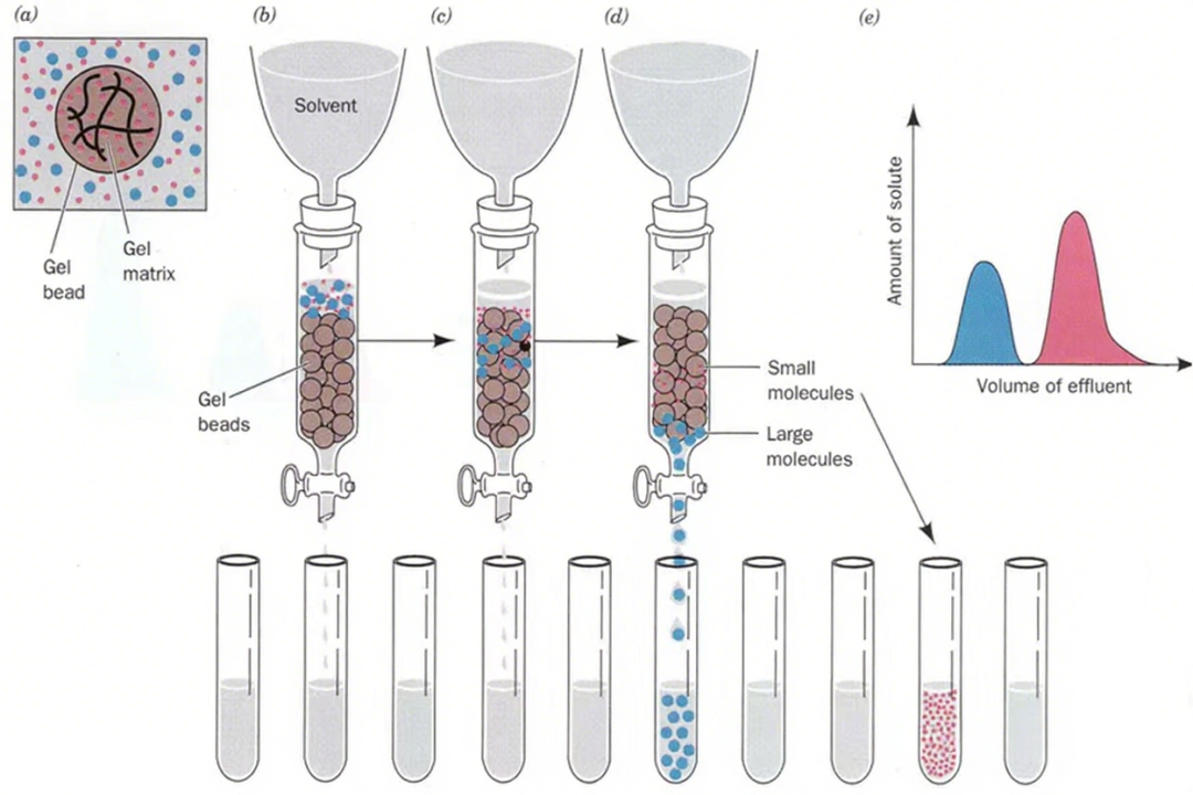

凝胶色谱法的基本原理

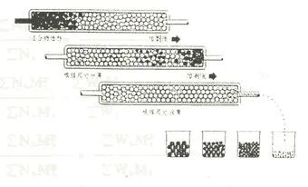

凝胶具有化学惰性,它不具有吸附、分配和离子交换作用。凝胶渗透色谱的分析是利用体积排除机理,色谱柱装填的是多孔性凝胶或微粒,孔径大小与待分离的聚合物分子相似。利用GPC分析高分子化合物分子量流程如下:
在检测时,样品进入进样器后被淋洗溶剂带入凝胶色谱柱,让被测量的高分子化合物溶液通过一根内装不同孔径的色谱柱,柱中可供分子通行的路径有粒子间的间隙(较大)和粒子内的通孔(较小)。当聚合物溶液流经色谱柱(凝胶颗粒)时,较大的分子(体积大于凝胶孔隙)被排除在粒子的小孔之外,只能从粒子间的间隙通过,速率较快;而较小的分子可以进入粒子中的小孔,通过的速率要慢得多;中等体积的分子可以渗入较大的孔隙中,但受到较小孔隙的排阻,介乎上述两种情况之间。
经过一定长度的色谱柱后,高分子化合物根据相对分子质量不同而被分开,相对分子质量大的在前面(即淋洗时间短),相对分子质量小的在后面(即淋洗时间长)。这样,分离后的高分子化合物按照分子量从大到小的顺序被连续淋洗出色谱柱,进入检测器。通过做已知分子量的高分子聚合物的标准曲线,就能分析未知待测高分子化合物的分子量了。

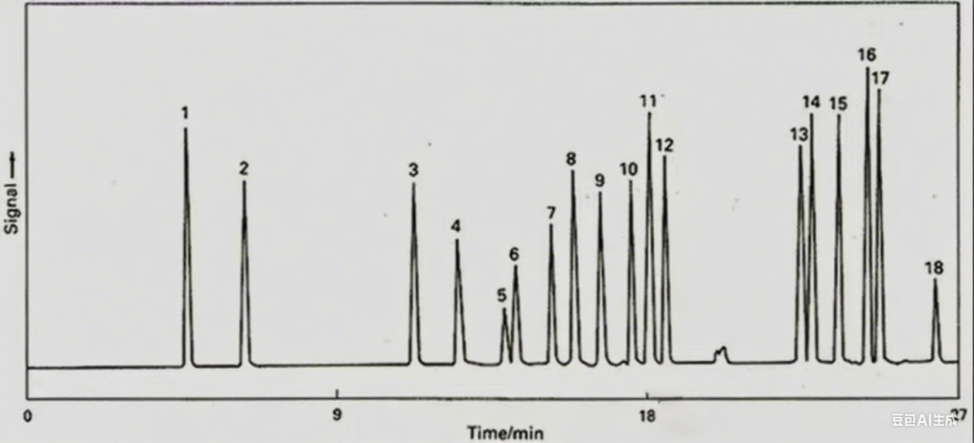

1)流出曲线图
横坐标为时间,纵坐标为信号强度,GPC的色谱柱就是将分子按照从大到小的先后顺序排列分离,分子量大的通过时间短,分子量小的通过时间长,流出曲线图就是代表着这一个过程。有信号产生就代表着有目标物质通过,信号强度就代表着含量,下方的时间结合标准曲线的换算就能得到分子量分布曲线图,同时在这里也能直观的看出有几个出峰,一般有几个出峰就代表着有几种分子量分子。

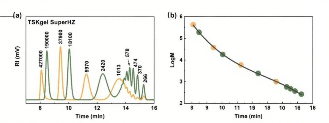

标准曲线建立方法
用已知相对分子质量的标准聚合物建立一条保留时间和相对分子质量对应关系的“校正曲线”,即可从GPC谱图中计算出测试样品的相对分子质量和相对分子质量的分布信息。如图下所示,为含有不同相对分子质量聚苯乙烯标样的色谱图及其绘制的校正曲线。
a) 含有不同相对分子质量聚苯乙烯标样的色谱图;
b) 以图a) 绘制的校正曲线
标准曲线方程:
Y=-0.00008194x^5+0.008864x^4-0.3806x^3+8.104x^2-85.7x+364.6

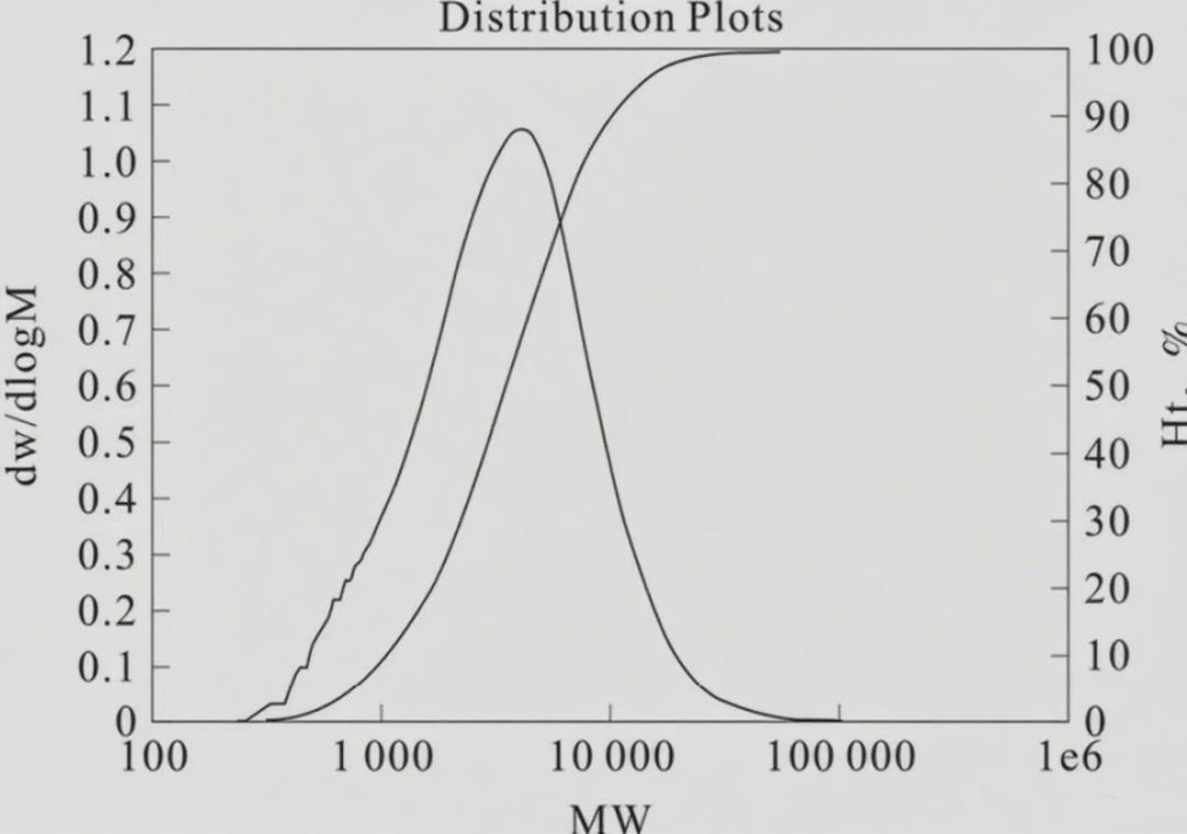

2)分子量分布曲线图
横坐标为分子量,从小到大排列。纵坐标分为左右两边,左边代表信号每种分子量的信号强度,越高代表这个分子量的分子越多。右边代表累积分的结果,即图中那条从0%开始慢慢涨到到100%的的曲线,这条称为累积积分曲线,利用它可以直接在图中估计任意分子量区间的分子在总分子中的占比。
举个例子:如图中,可以直接读出:分子量在100至10000之间分子约占总量的25%。通过分子量分布曲线图,我们可以直观的从图中得到各种分子量的分子具体分分布情况以及含量的情况。

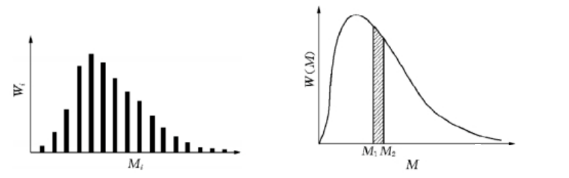

3)切片数据
在此我们要先说明一下什么叫切片数据,不管从流出曲线图还是分子量分布曲线图我们看到的都是一条曲线,但是实际上在测试过程中,这条曲线是拟合的结果,实际上在GPC测试的过程中,是一份一份进行测试的。
例如,我们将1s时间内通过检测器溶液作为一个部分,测试他的信号响应,然后将第二个1s时间内用过检测器的溶液作为第二个部分,将整个流程切分为很多个部分,对每一个部分进行测量,最后先得到的是如下图左边的直方图,只要我们切分的组分足够多,它与曲线的相似度就越高,从而得到如下图右边的曲线图。我们就将这切分成一份一份的数据称为切片数据。
