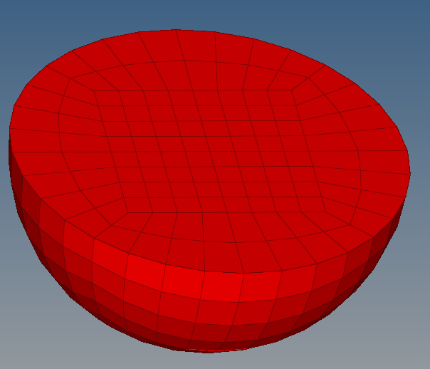

  半球模型的建立
       这个模型的建立是为了后续计算重复使用而做的,因此只需要建立一次,后续直接导入引用即可。
Hypermesh二次开发之定位导入模型的图1
       创建的模型必须进行改组、节点及单元ID号
       根据以往模型规模大小定义上面的半球模型的ID号范围,如原模型节点或单元ID号小于100000,那么我们就从1000000开始对半球模型进行定义,简单的说就是错开ID号即可。component的ID也是如此,记得更改一下名称。

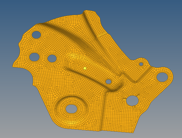

  导入半球模型后的位置移动
       在原模型中导入半球模型后,我们需要将半球移动到相应的位置上,如下图黄色临时点显示的位置。
Hypermesh二次开发之定位导入模型的图2

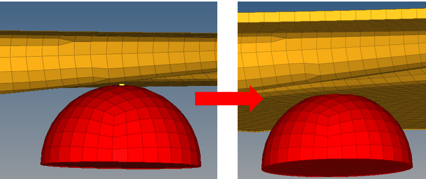

       小球撞击钣金条件是小球从钣金底部正z向撞击,因此移动小球需要以球面上的高点指向钣金的固定点方可移动。如下图为导入半球模型后,半球与钣金的相对位置。
Hypermesh二次开发之定位导入模型的图3
       移动半球后还需要注意半球与钣金模型是否存在模型干涉问题。钣金模型通常以shell单元创建,需要赋予一定厚度,所以还需要调节半球和钣金一定厚度方向上的距离才是半球模型正确的位置
Hypermesh二次开发之定位导入模型的图4

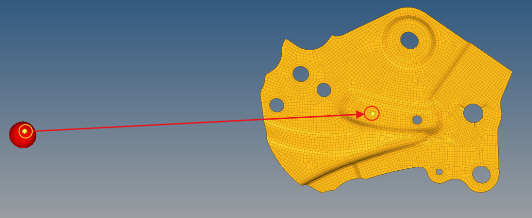

  模型导入及定位等功能的二次开发
       通过上述的操作介绍,相比小伙伴们都会如何操作了,但快速的实现模型导入及定位可以通过二次开发予以实现,并且可以增加很多需要的功能,如材料的赋予,工况、输出的创建等。
       在我们导入半球模型前只需要将计算模型单元质量检查过关,命名恰当即可使用二次开发脚本导入半球模型。
Hypermesh二次开发之定位导入模型的图5
