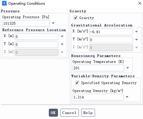

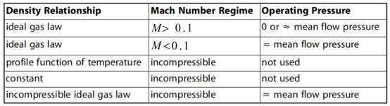

2. Operating pressure的设置
一般根据马赫数和压力与密度的关系来确定Operating Pressure。比如,不可压缩问题如果流体密度选择理想气体定律(incompressible ideal gas),为了确定准确的密度,Operating pressure应该使用流体的平均压力。
六十二、Fluent操作压力operating pressure设置的图8
其他的不可压问题,计算过程中不会用到Operating pressure值,因此可以随意设置。
对于可压问题,高马赫数流动操作压力设置为0即可,低马赫数流动操作压力也要设置为平均压力。

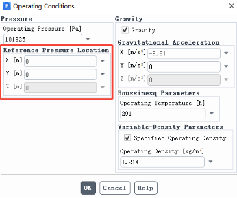

 3.2 参考压力位置的设置

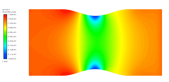

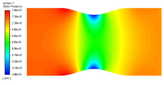

对于不涉及任何压力边界的不可压缩流动问题,Fluent在每次迭代后都会调整整个流场的表压,以防止计算结果不稳定。
六十二、Fluent操作压力operating pressure设置的图11
如何调整呢???利用参考压力位置处的压力来调整。让参考压力位置上的表压始终为零,其他地方的压力都在参考位置处压力的基础上进行变化。默认情况下,参考压力位置为(0、0、0)或最接近(0、0、0)位置处。
实际上参考压力位置并不会对计算结果造成影响,只是对数据处理有点影响。
什么情况下需要设置参考压力位置呢??例如,我们想将计算结果与实验数据进行比较,就可以将参考压力位置设置到已知绝对压力的地方,这样计算结果和实验结果能更好的相符。
如果涉及到压力边界如压力进口边界条件(pressure inlet),则不需要进行调整,参考压力位置会被忽略。
